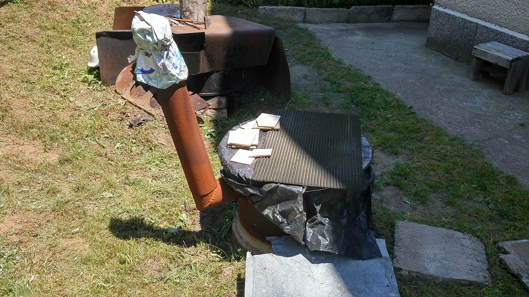

Здравейте. В момента ползваме една стара джанта от камион с изрязана вратичка от едната страна. Сега искам да си иззидам нещо по хубаво, с огнеупорни тухли, че джантата е започнала да се изяжда от ръждата. Същто така трябва да може да се отвежда дима с кюнец, защото ще се намира под навес. Всички идеи са добре дошли.

Прикачвам снимки на двете огнища, които имам в момента.
"Малка" джанта:
Голяма джанта (мисля че от гума на комбайн) с димоотвод - кюнец:
Това което ми се иска на мен е да си иззидам нещо с големината на малката джанта, но да има и димоотвод, защото ще е под навеса който все още не е построен :rolleyes:.
Също така отгоре ще се варят буркани в казан и трябва да може да се вадят и слагат буркани докато казана е на огнището. Следоватемно не може да има нищо отгоре.
И накрая ако е възможно да се сваля плочата и да се пачат мръвки на жарта или скара, ще е супер - не искам много нали? :-D

Търси в нета "печ ракета" или "rocket mass stove"
Там ще си намериш модела, който ще е най-добър за теб.
Придържай се към този принцип на работа.
Казват, че е много ефективен.

Нaмирaш стaрa готвaрскa печкa нa дървa, взимaш сaмо горнaтa чaст и я инстaлирaш върху 4,5 редa единички.
