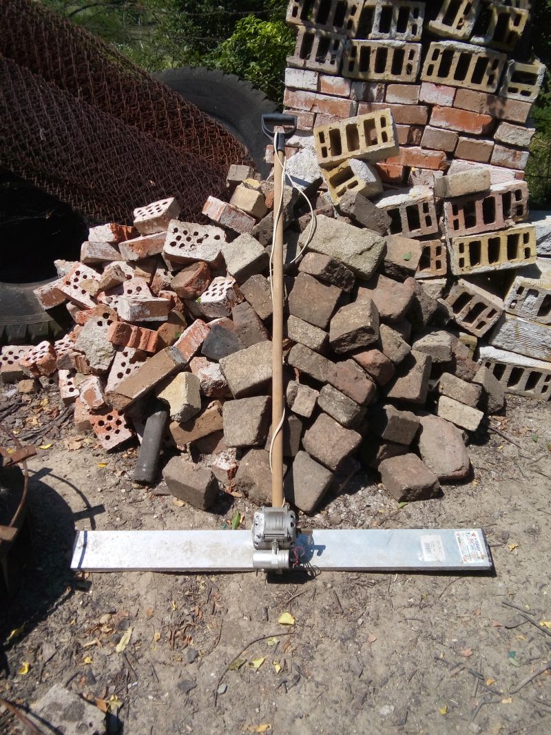

А за клипчетата каквото първо намерих е нета. Всеки си има глава на раменете как да си я варди. Моето го правих от една помпа от струг. Тежестта някакво желязо със същия диаметър на отвора като оста. Малко го резнах за по голям дисбаланс с флекса. Даже не съм се занимавал много. Резнах и оста с флекса че е много дълга набих я и я капнах с електрожена да не превърта и бяга. За капак от някакъв подобен двигател и хванат с рапидки. В буквалния смисъл на думата каквото намерих в едни вторични суровини на бързо. Тъкмо предния ден бях гледал клипа за пътеките които споменах по горе и като видях двигателчето се сетих че е идеално за тази цел и почнах да ровя за останалите части. Сега ако някой почне да ми мрънка че после нямало как да му сменя лагера да извинява ама части за 10 кинта и колкото изкара. Па ако се наложи има и флекс да зачистя капката и да го разглобя. Ако се сетя ще го снимам.
П.П. Щях да забравя най важното закрепването към мастара. 4 рапидки и технически канап и здраво осукване с клещите. За аджамиите :-D техническия канап е най обикновенна тел. :lol: А мастара е първата права кофражна дъска на подходящата дължина.

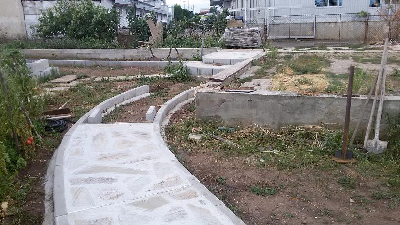

Да ви покажа начина по който аз го направих, бетониране на бордюрите от двете страни на пътеката, като единия е по-висок от другия за да даде наклон. Изкопаване на пръстта между бордюрите, трамбован чакъл, найлон, арматурна мрежа и заливане с бетон 10-12см, като в същото време се редят и камъните. Фугирането е малко кофти, защото е с бетона избил между камъните. Преди полагане всеки камък се мие и полага мокър. Проблема при мен е, че забравих да сложа водоотблъскващи добавки в бетона и искам да го импрегнирам да попива по-малко вода. Видях, че колегата LOV използва такива и ще съм благодарен ако ме насочи с какво да го импрегнирам.

Браво! Много добре изглежда алеята!

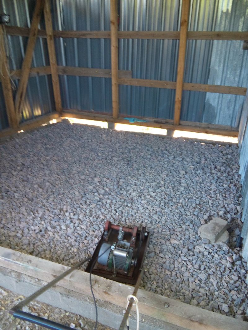

nikel - специалист
Ето я трамбовката и вибро мастара.Всичко направи сам с подръчни материали.
