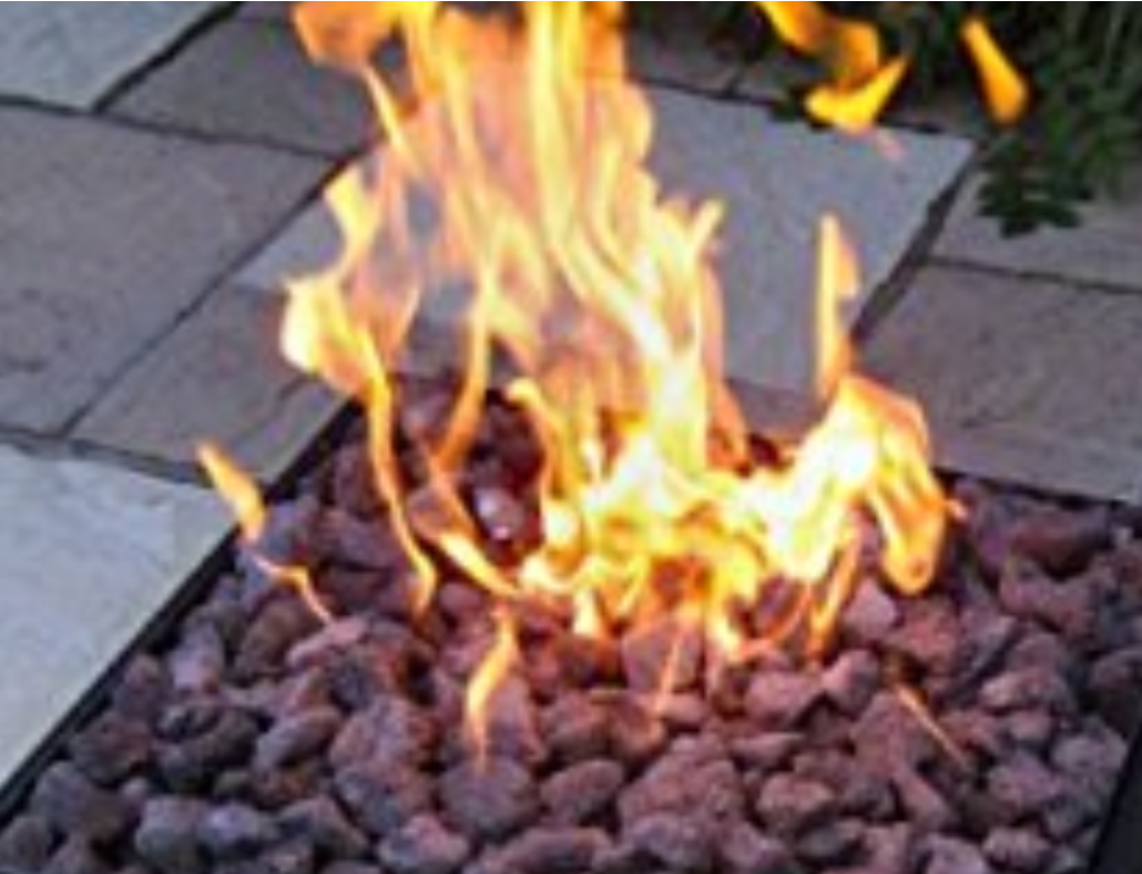

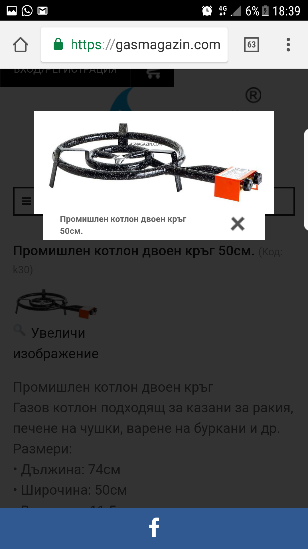

Здравейте, решил съм да си правя огнище на газ в двора. Обаче не намирам никаква информация на български за газови горелките за такова огнище.
Прилагам две снимки. Едната е това, което ми трябва но е малко и много скъпо с доставката.
А другото е нещо подобно в България но е за готвене и мисля, че отворите са разположени по различен начин.
Та давайте съвети, линкове и информация какво мога да направя за да го направя това огнище на lpg.

Andri01 - майстор
Лявата горелка. Аз имам от другите-единична,чугунена,но сега като видях тази двойната / благодаря ти за линка/ ,май ще я поръчам. За казана ,за "валандера" ще е много добра. А и може да я пробвам и за скара.

Мерси
Имам такава http://elenagas.com/shop/%D0%B1%D0%B8%D1%82%D0%BE%D0%B2%D0%B8-%D0%B3%D0%B0%D0%B7%D0%BE%D0%B2%D0%B8-%D1%83%D1%80%D0%B5%D0%B4%D0%B8/%D0%BA%D0%BE%D1%82%D0%BB%D0%BE%D0%BD%D0%B8-%D1%81%D0%B0%D0%B4%D0%B6%D0%B0%D0%BA-%D0%B2%D0%B8%D1%81%D0%BE%D0%BA%D0%BE-%D0%BD%D0%B0%D0%BB%D1%8F%D0%B3%D0%B0%D0%BD%D0%B5/%D0%B3%D0%B0%D0%B7%D0%BE%D0%B2-%D0%BA%D0%BE%D1%82%D0%BB%D0%BE%D0%BD-%D1%81%D0%B0%D0%B4%D0%B6%D0%B0%D0%BA-%D1%81-%D1%82%D1%80%D0%BE%D0%B9%D0%BD%D0%B0-%D0%B3%D0%BE%D1%80%D0%B5%D0%BB%D0%BA%D0%B0-%D0%9E%D1%80%D0%B3%D0%B0%D0%B7-G-600 сайта е примерен, намира се и за около 75 лв., поне за толкова я купувах преди година и половина.
Върши идеална работа за варене на ракия и изобщо не е скъпа, защото не се купува всеки ден! :partyman:
filipss - специалист
Това е за готвене. Подобно на това, което качих и аз. Аз питам за решение на българския пазар, като това на другата снимка за да се получи нещо като това на тази снимка.

Andri01 - майстор
С какъв вентил я ползваш-обикновен на 30 мБ. или регулируем-за високо налягане? :partyman:
LazarGanev - "Велик майстор"
Би ли споделил какво точно не ти харесва и какво повече има това от Алито?
Това за готвене е с по - малки дупки на близко разстояние и не позволява висок пламък. А тома в алито е с по- големи дупки на по- голямо разстояние и съответно позволява по-висок пламък и по-малко разход. Това за готвене гори по 700,800 но час.
Andri01 - майстор
[quote="plamen6703"]Моята я ползвам с такъв редуцир вентил
Ясно,за високо налягане. Мерси. :)
filipss написа:Това за готвене е с по - малки дупки на близко разстояние и не позволява висок пламък. А тома в алито е с по- големи дупки на по- голямо разстояние и съответно позволява по-висок пламък и по-малко разход. Това за готвене гори по 700,800 но час.
Разходът зависи от мощността, а не от разтоянието между отворите. Каквато мощност ти трябва, такава си купуваш
