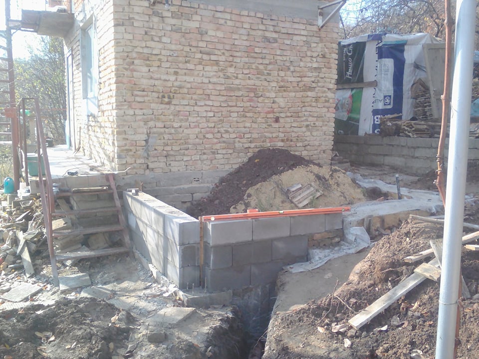

Здравейте, Моля за съдействие от компетентни лица как мога и каква е последователността на работа по избиване на врата на носещата стена от снимката.Вилата е на 2 етажа като вторият е мансарден. Покрива е битумна керемида.Носещата стена завършва с пояс около 20см; преди плочата на вторият етаж.Благодаря Ви предварително.

Взимаш два винкела с по 50х50мм с 40 санта по дълги от колкото ще ти е широк отвора. Поне по 20 санта трябва да легне на зида от двете страни. Изчегъртваш мазилката в реда тухли който ще ти е последен за височината. Ако трябва ползваш флекса с диамантина или диск за неметал. Така че винкела да може да влезе плътно във фугата и да лепне плътно по цялата дължина на стената ката че да обхваща горната тухла. Правиш това и от срещуположна страна. А ако там има мазилка я остраняваш до тухла.В двата ъгъла под винкела дето ще е вратата пробиваш отвор и вкарваш по едно парче арматура и го заваряваш към винкелите така че да се спънат двата. Като изрежеш отвора после ,е спънеш поне на още 1- 2 места по средата. Чертаеш с молива вертикалите и режеш тухлите с флекса.. Избягвай чука и секача за да не разклопаш крайните тухли.

Какъвто намериш. Той отгоре носи само тежеста на тухлите а те не са много.Като гледам входната врата са само 3 реда. А за колонки няма нужда. И пак да повторя режи с флекса а не с чука и секача. Съобрази е и къде ще нацелиш повечко фуга да не минаваш през цели тухли. Голям пушилек е но няма как.

Посоченият от lov начин е много добър и сигурен!
Но, ако става въпрос за 2-3 реда тухли дали си струва
гимнастиката? Доколкото виждам става дума за зидария
от единични тухли. Последният ред със сигурност е
забетониран за пояса. Ако разтворът е здрав, а то ще стане
ясно при разкъртването, може да няма нужда от
никакво укрепване.
