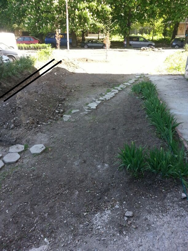

Искам да направя подпорна стена която да е 40см висока и около 20м дълга.
Една бригада бразилци :) изкопаха 30см дълбочина в земята и сега трябва да започваме, но нямам никаква идея дали да го правя с кофраж и от бетон, а и трудно мога да намеря някой, който да вземе по нормално цени за това.
Посъветвайте ме най-евтиния и практичен начин за това. Отгоре върху подпорната стена ще бъдат наредени пейки и градинката ще бъде озеленена. Няма нужда по принцип да издържа кой знае колко много тъй като ще държи почва и другия въпрос е ако тръгнем да леем бетон трябва ли арматура и ако трябва то трябва ли да е сериозна или просто могат да се сложат няколко мрежи.
Да спомена, че става дума за жилищен блок в София :)

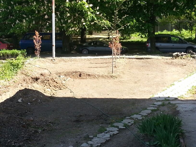

Не е ясно каква е почвата в Бразилия. :-D По принцип се копае до здрава почва - която не е копана никога и е достатъчно плътна. Тогава евентуално може да си позволиш лукса да не слагаш арматура. В твоя случай като гледам терена все някога там е копано. За да не се пропука от слягане само мрежа няма да те спаси. Ще си трябва и здрава арматура. Просто трябва са стане като трегер дълъг 20 метра. :) Ама ти си знаеш най-добре де. Колко да е здраво, какви гаранции ще дадеш, какъв е бюджета ... Едни такива работи.

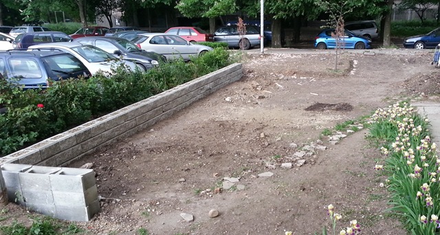

Готови сме колеги :)
Стана работата...купихме второ качество от тези рустик тухли
Ето го и резултата
