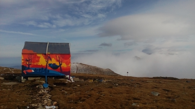

Имаме идея това лято да възстановим заслона на вр. Амбарица.
На 24.03 се качихме до него и взехме мерки. Направихме и снимки. Предстои да се вземе решение как да възстановим заслона, колко пари да се отделят, както и кога да се извърши самия ремонт.

Елементите, които трябва да се обмислят са:
1. покрив на заслона
2. евентуална топлоизолация
3. интериор
4. прозорец
5. врата
6. мълниезащита

Изникват следните въпроси:
1. Структурата фарадеев кафез ли е и ако е ще предпази ли хората вътре от светкавица?
2. До каква степен дървена облицовка би свършил работа като топлоизолация. Искаме да не слагаме изкуствени материали, защото рано или късно ще се амотризират и вятъра ще ги разпилее около заслона. Не се търси максимално КПД.
3. Ламинираното стъкло удачен вариант ли е? Трябва ни здраво стъкло, което да държи на силен вятър и евентуален лек удар.
4. Как да изглежда вратата?

:prayer: =D> Днес видях какво сте направили по заслона. Браво за упоритостта и респект за усилията.
gogyto - специалист
Браво! Много добре се е получило!
