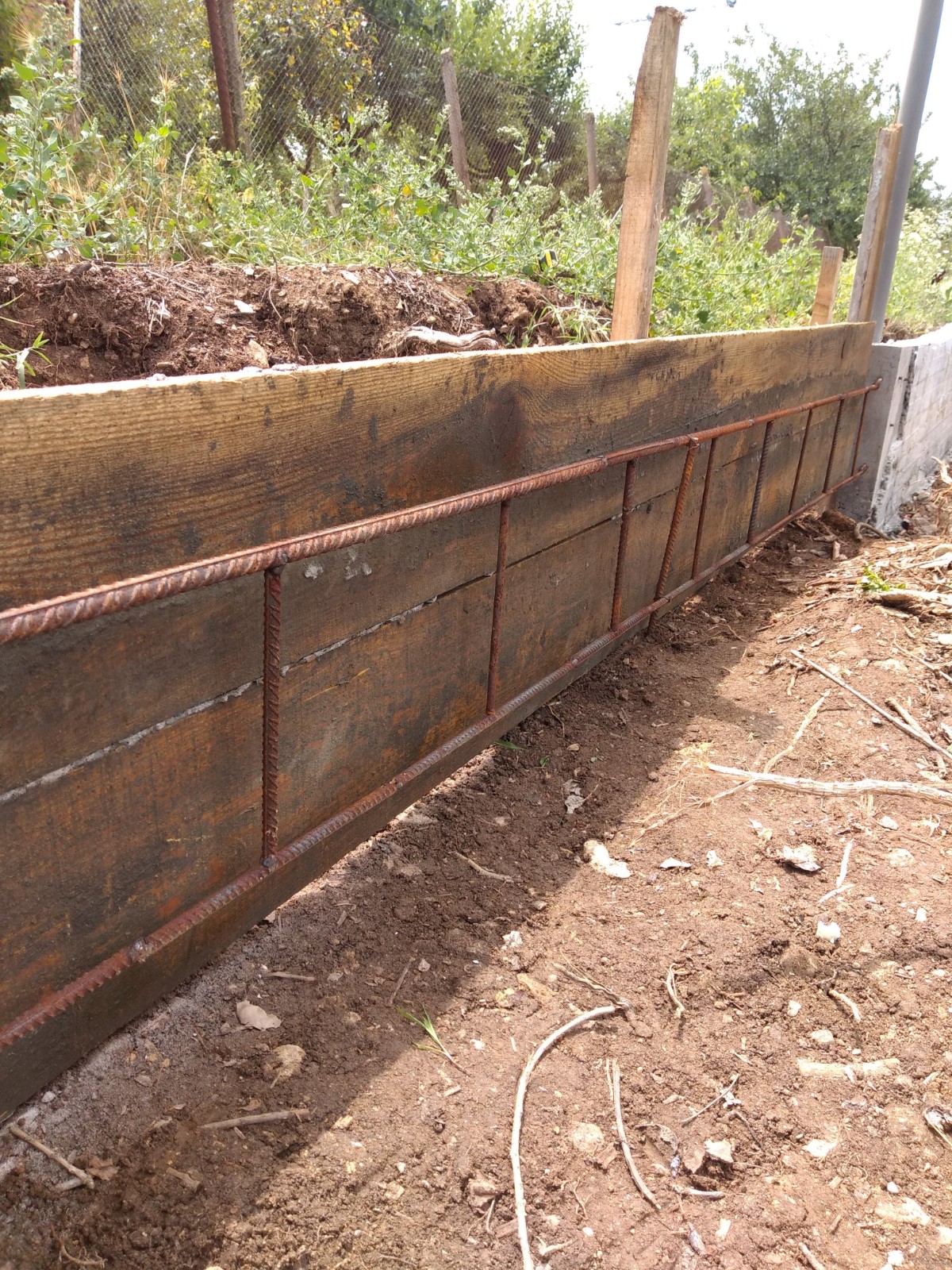

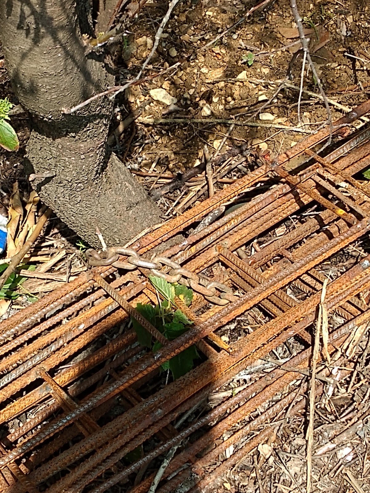

jamezon - специалист

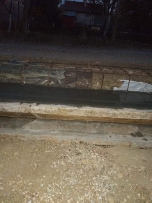

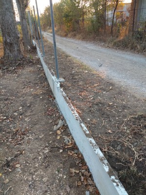

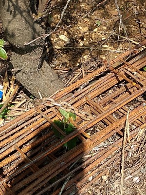

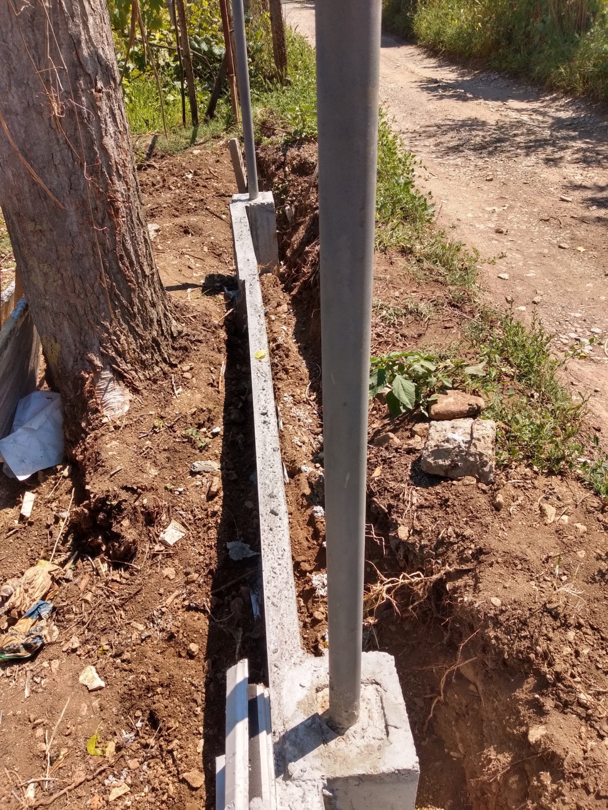

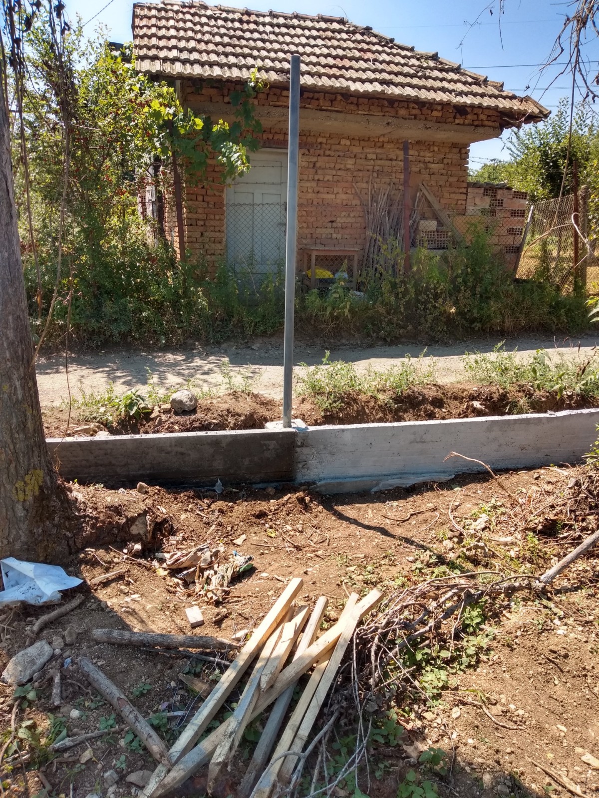

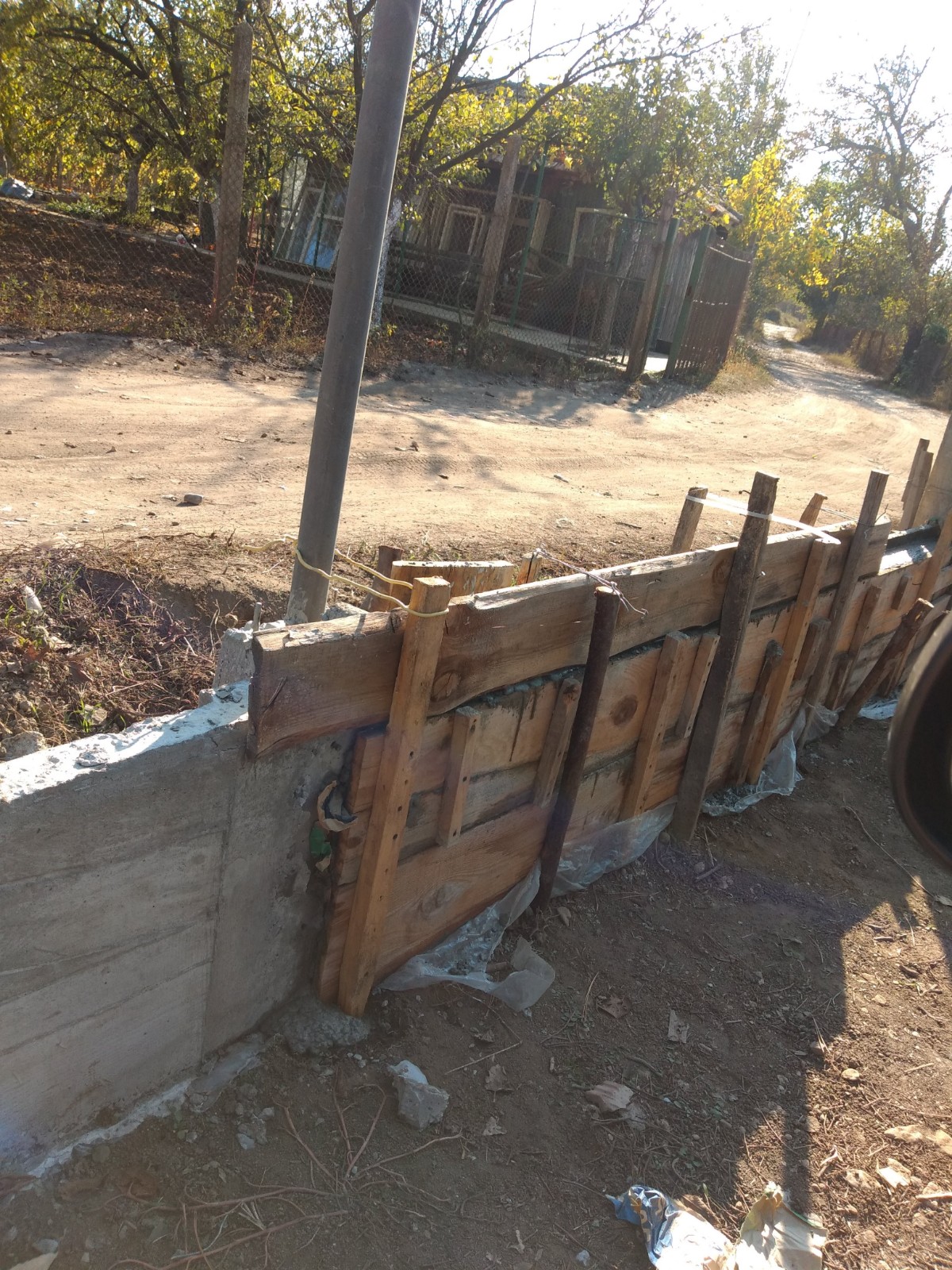

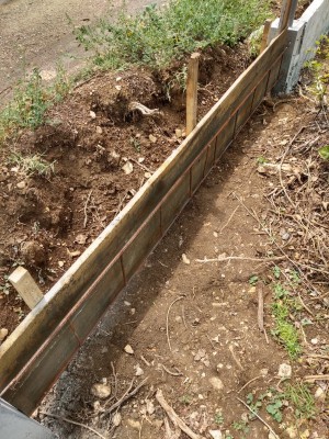

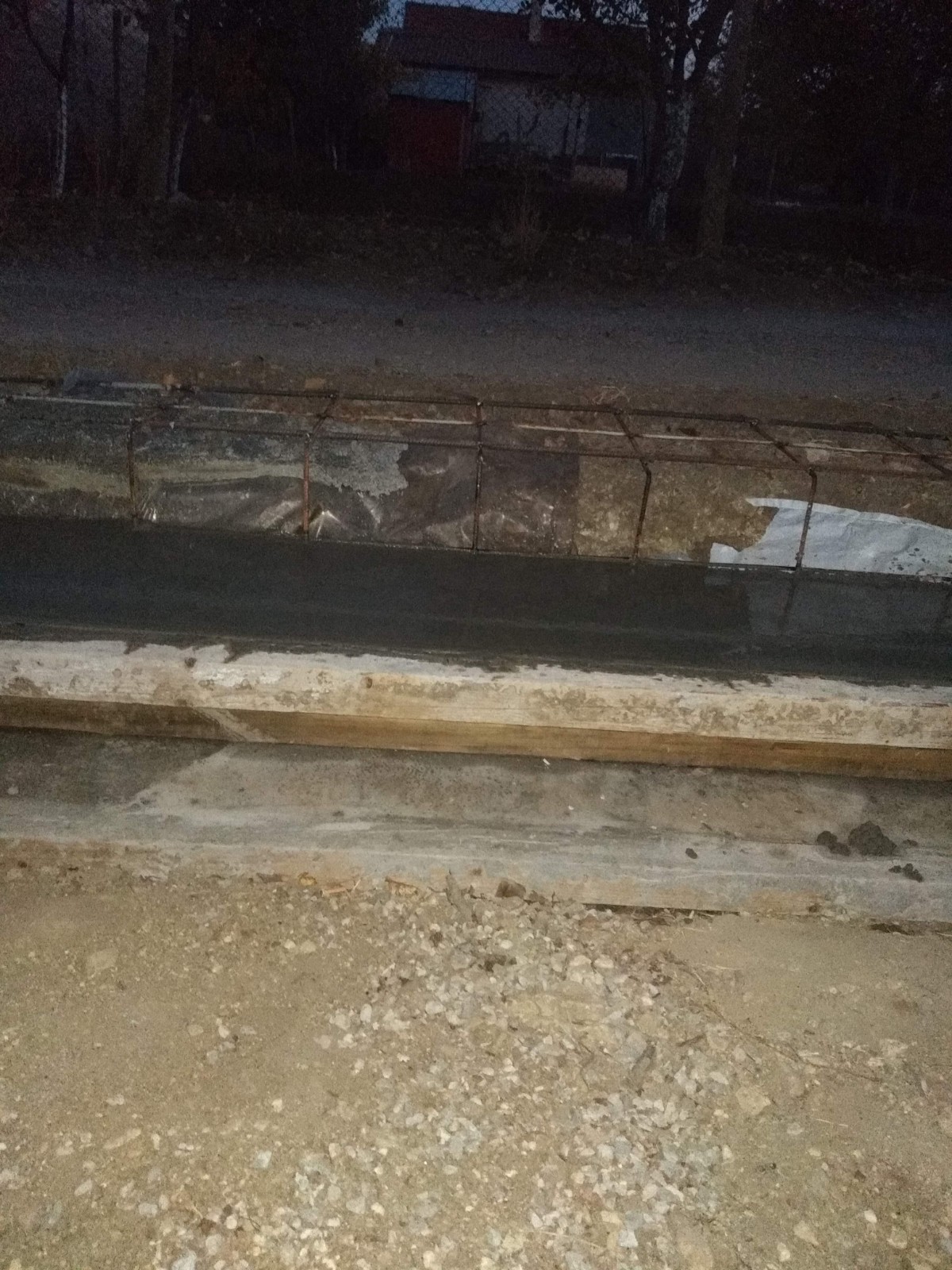

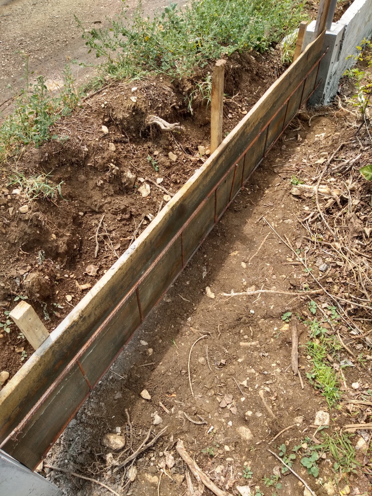

И така,следващия етап беше да излея бетона между блокчетата.Арматурите предварително ги бях направил още зимата,докато нямах работа в калта.

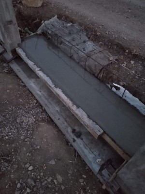

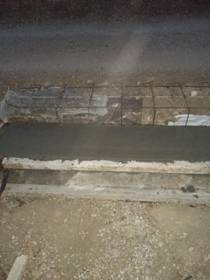

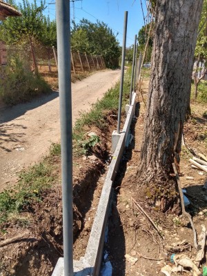

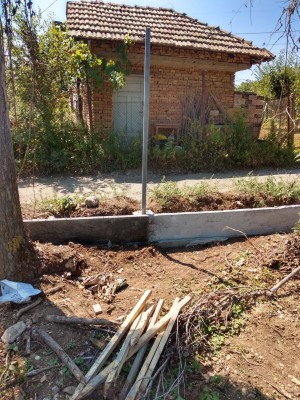

Още няколко...

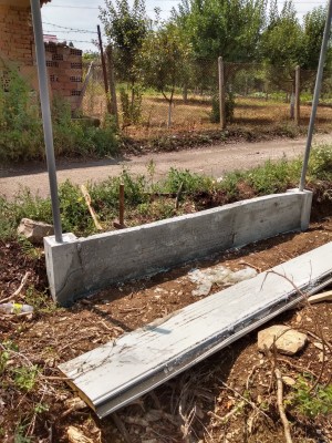

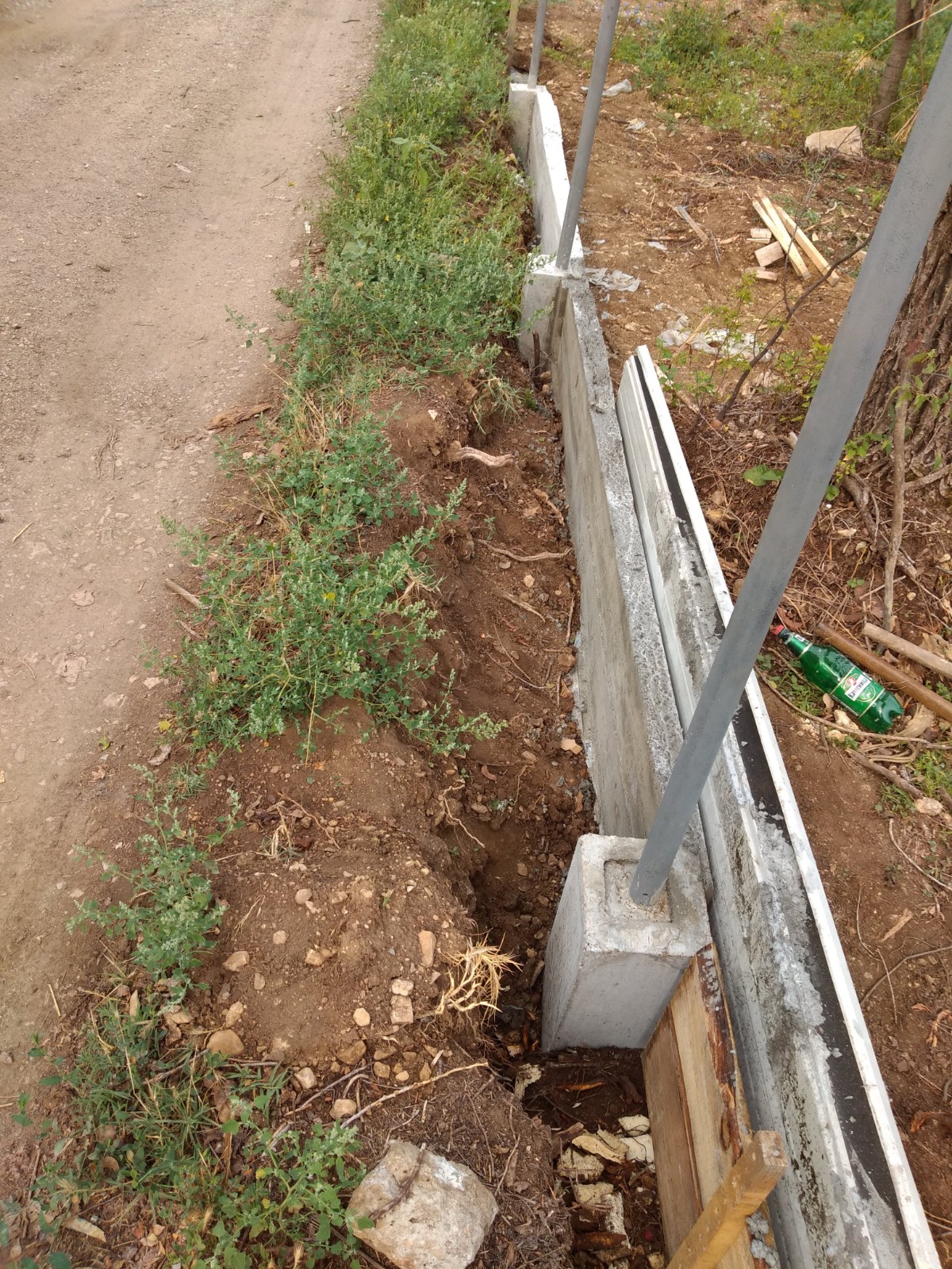

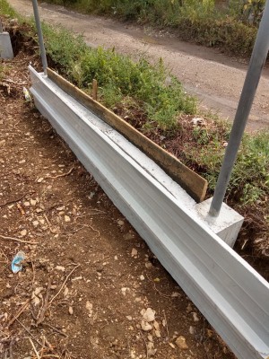

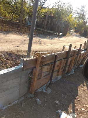

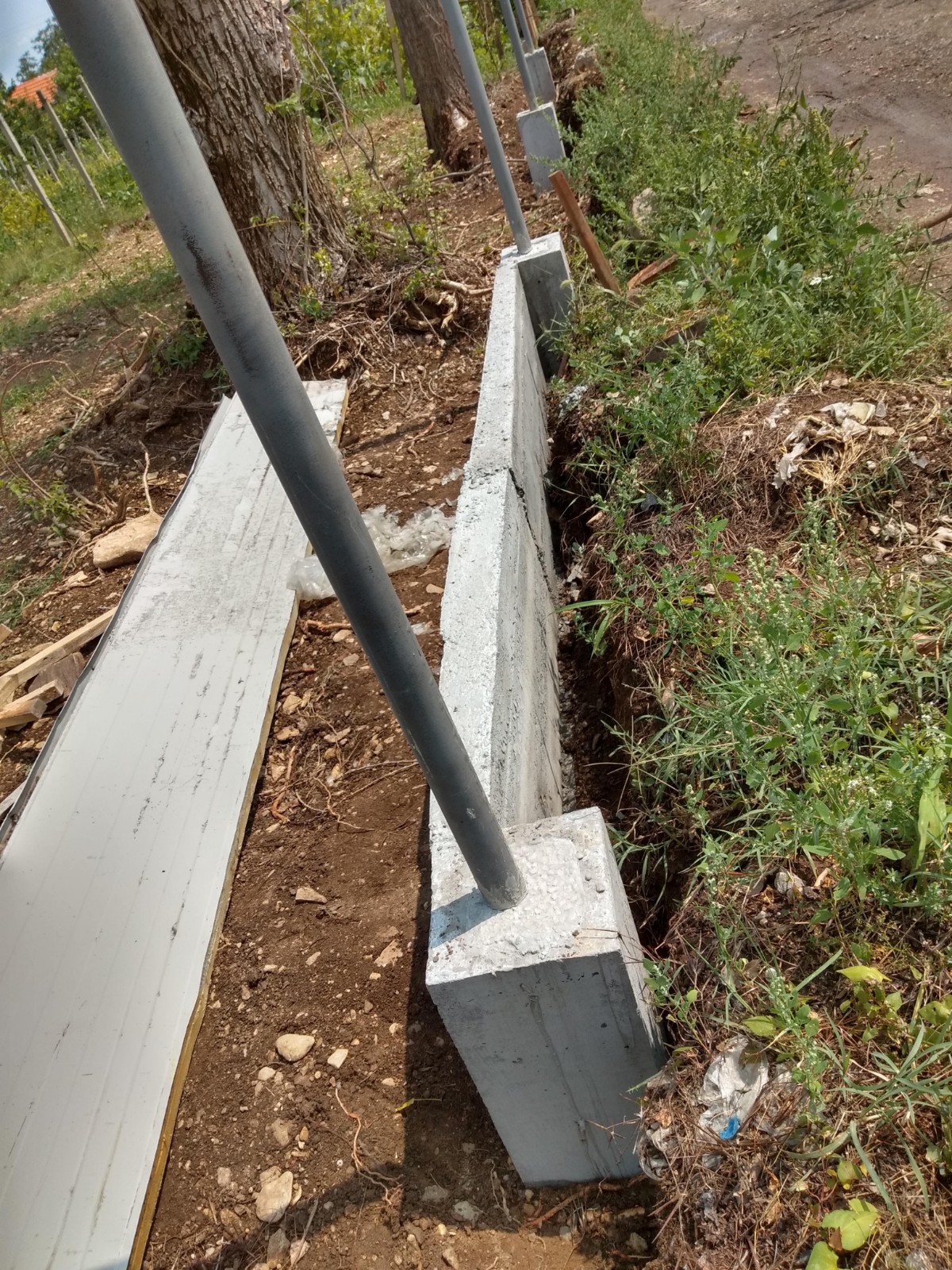

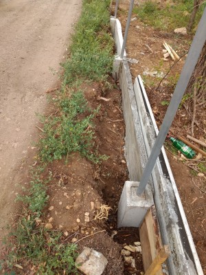

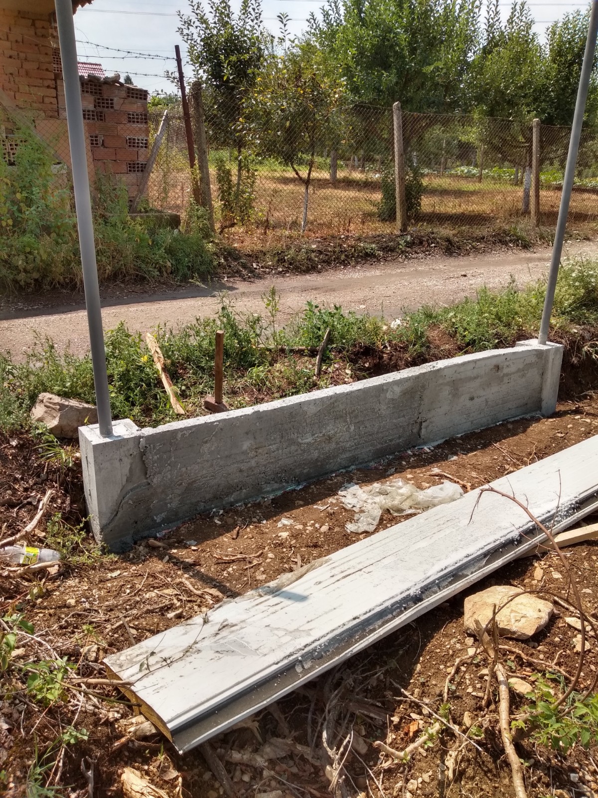

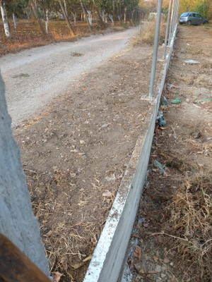

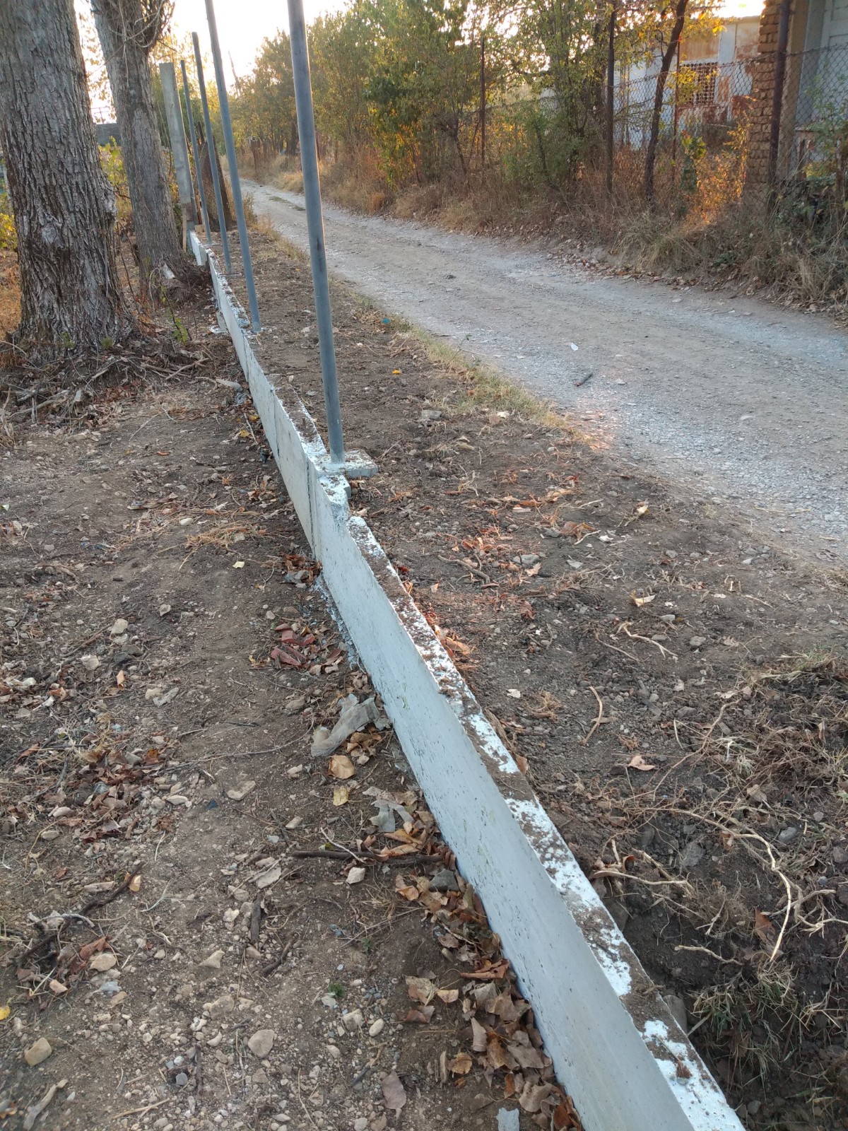

След като беше излят бетона,върнах пръста,не съм се старал много защото ще бъде облицован.

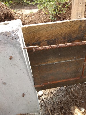

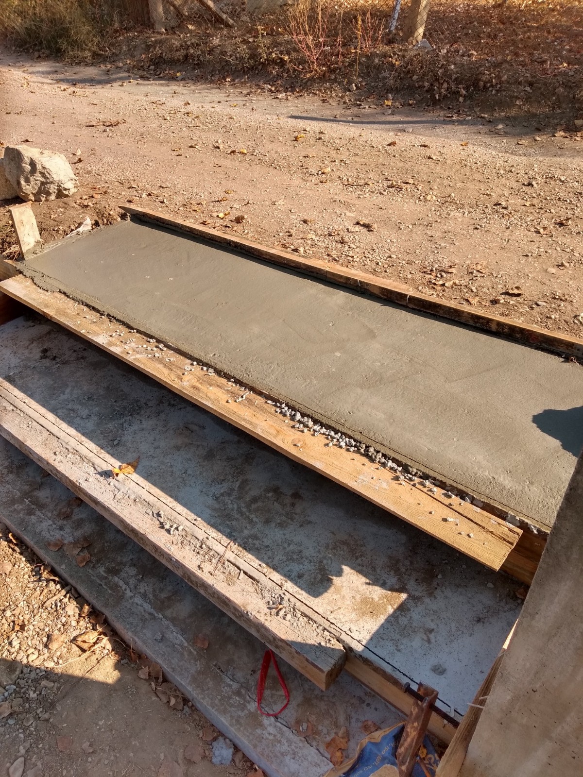

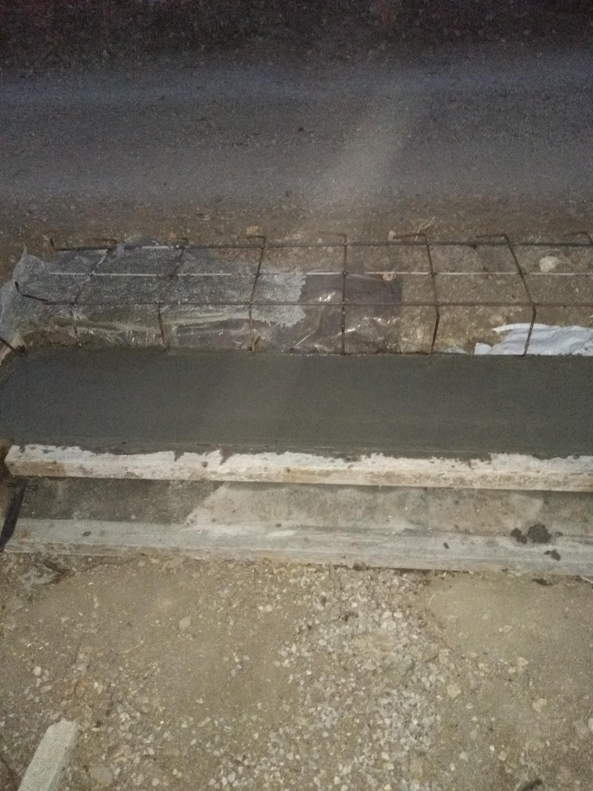

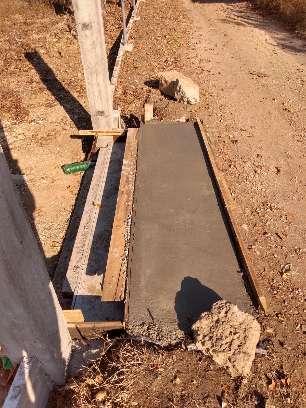

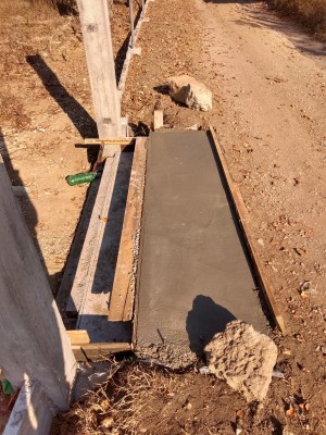

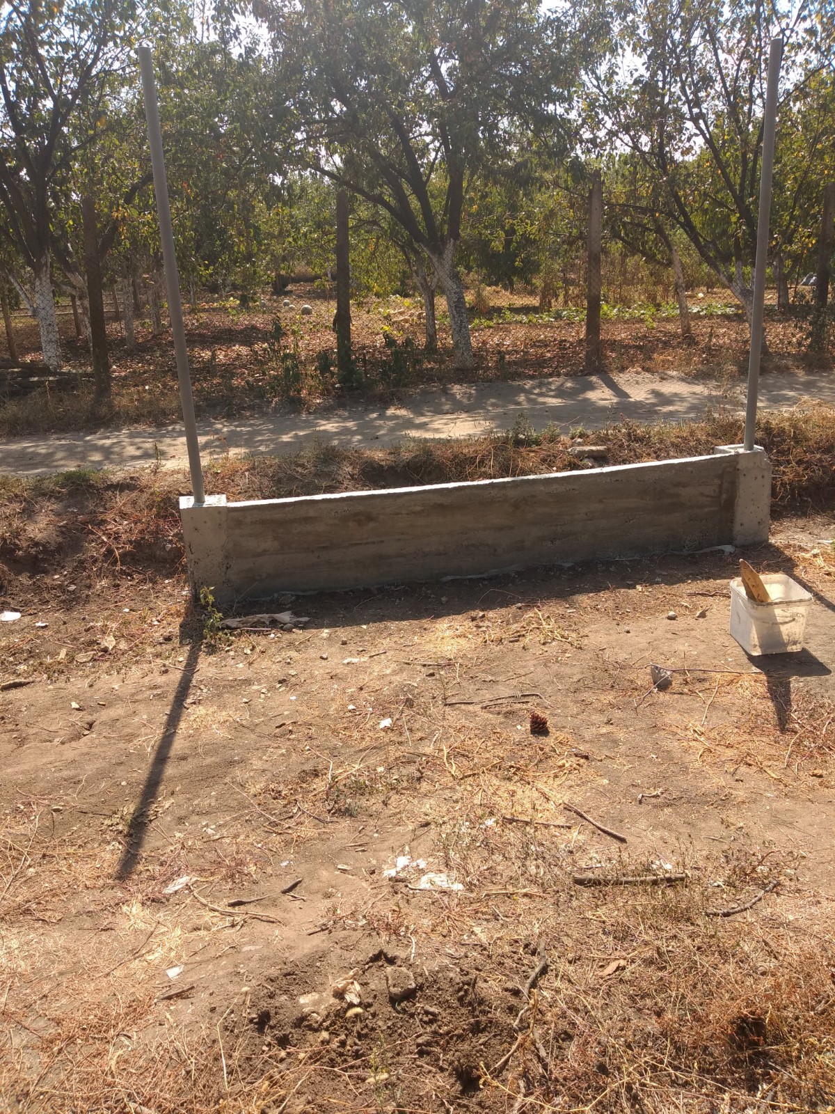

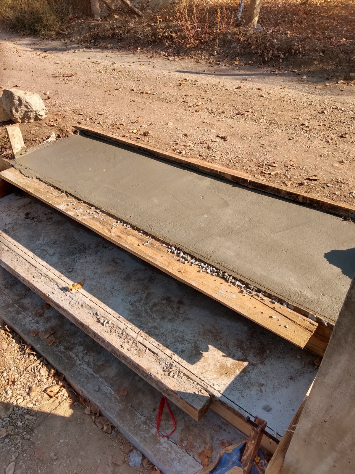

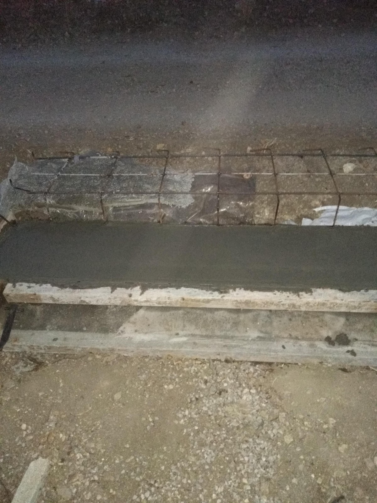

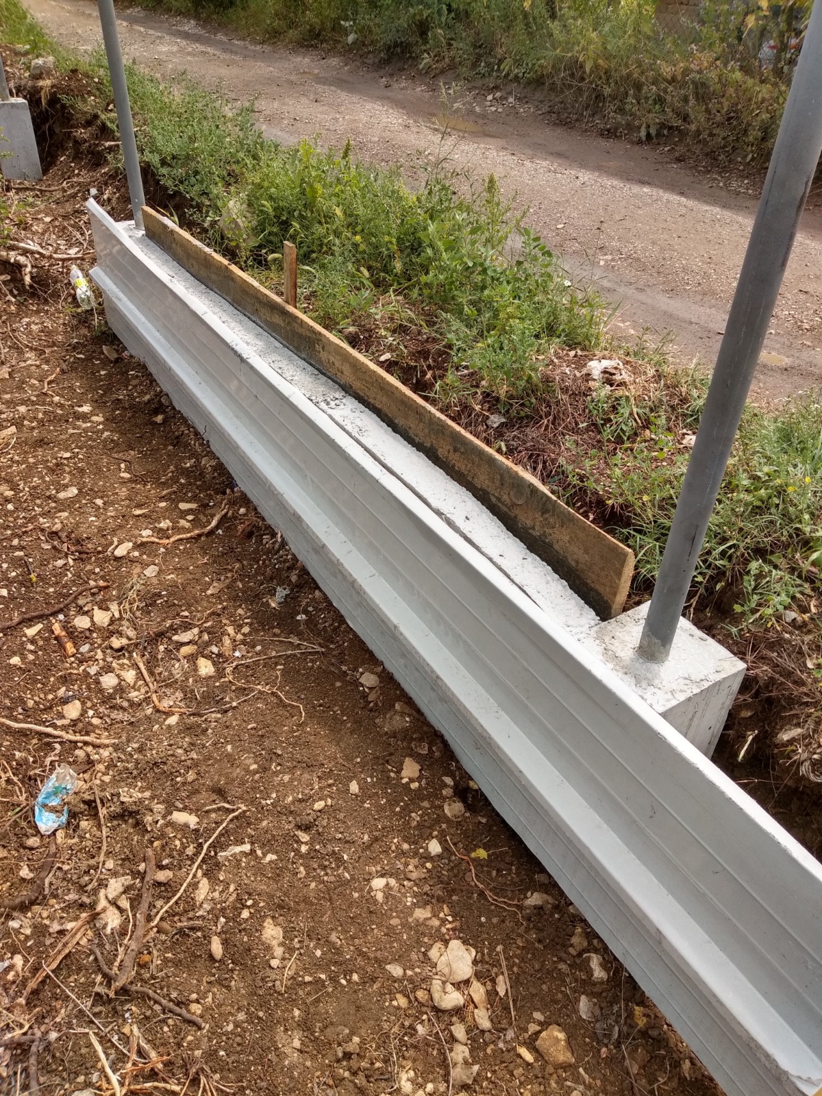

След като между блокчетата беше готов,излях стъпала където ще е вратата.
