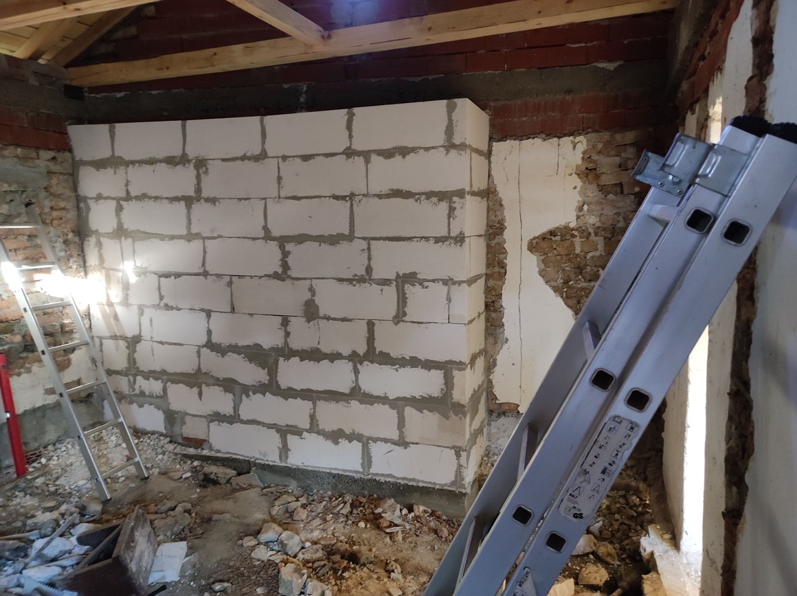

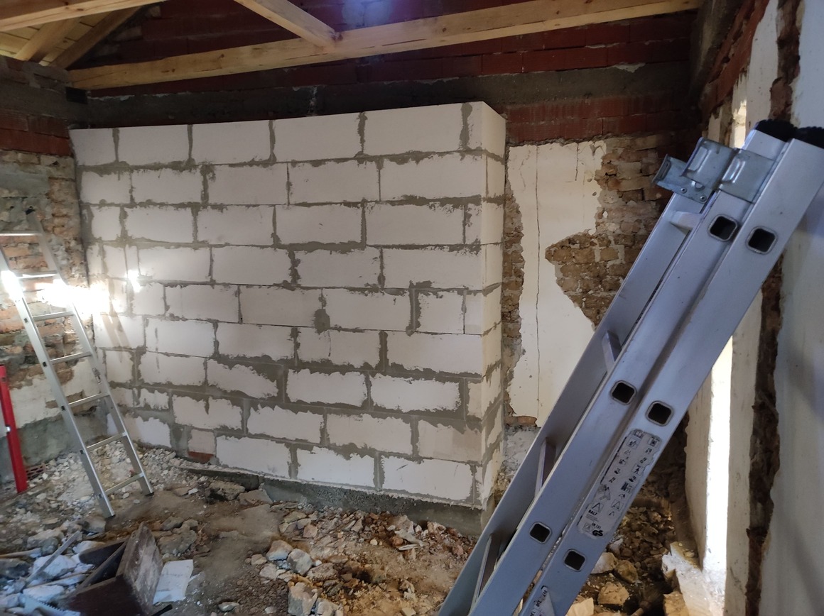

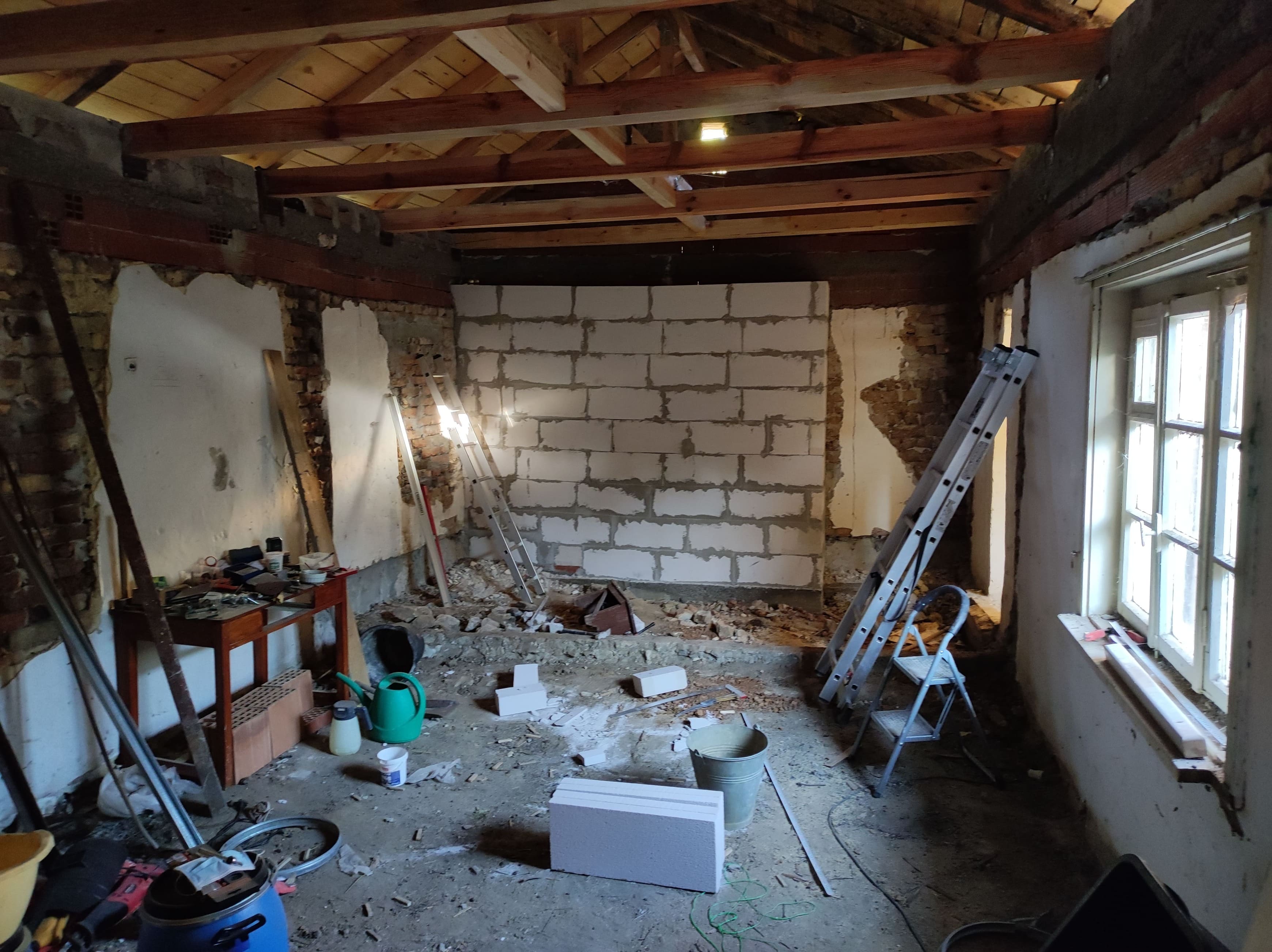

Стената в дъното вече е с прави ъгли, в нишата ще монтирам камина.

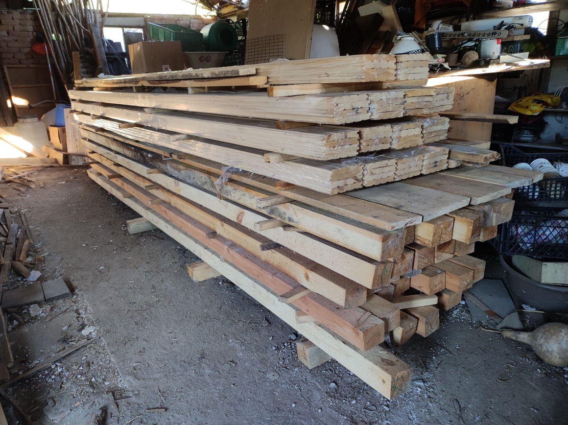

Успях да купя дюшеме 2 см., широко 15 см. То е за тавана - напролет. И 36 греди 8Х10 см. на 4 метра.

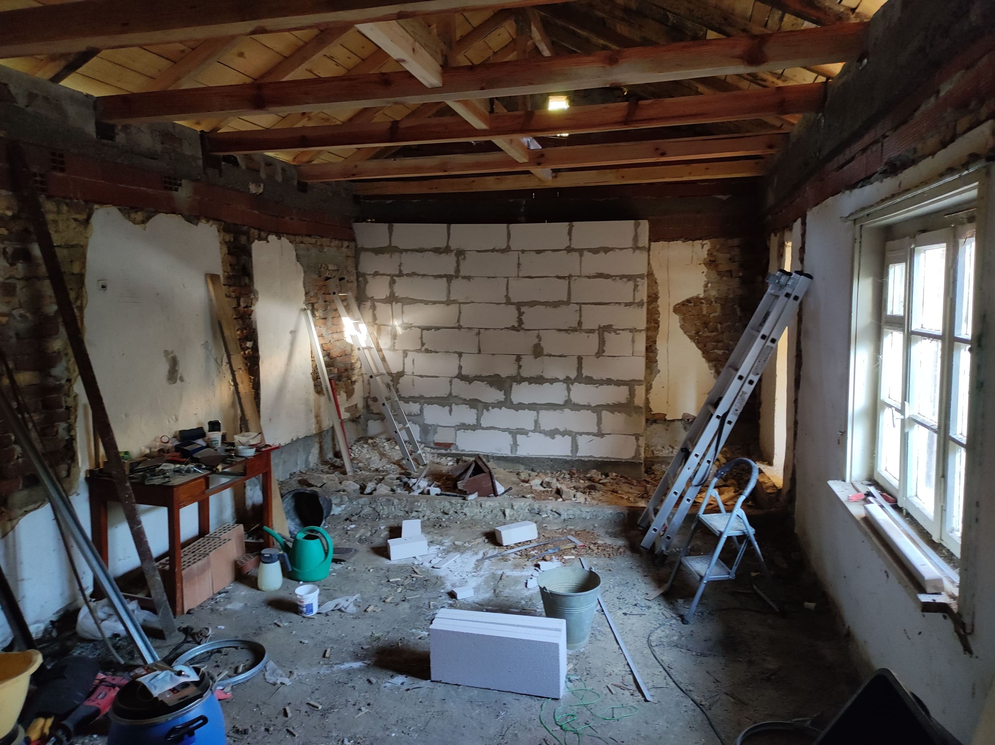

Имам една безумна идея и може би ще я опитам. Вместо гипсокартон да иззидам с итонг 5 см. на "калъч". Може да сложа и мрежа предварително като ще я прихвана с такера към тухлите. Естествено старата мазилка ще я сваля. Няма как да я измажа отново, защото трябва да е поне 5 см. заради пояса - стърчи навътре с толкова. Синчето иска гипсокартон и вата, но се надявам да го разубедя. Освен ако вие не ме разубедите.
