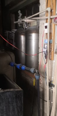

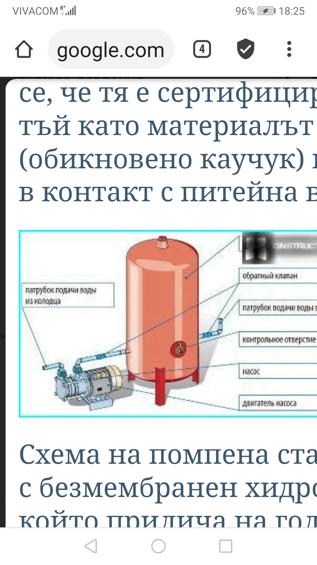

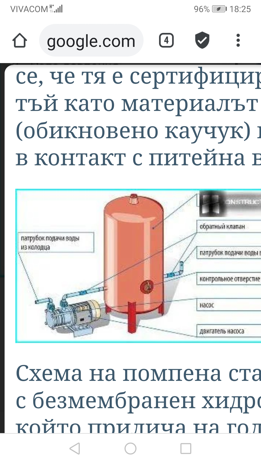

И каква му е функцията на разширителния съд без мембрана? Или неръждавейката е еластична?
шоп - майстор
вт яну 18, 2022 2:18 pmfloydogi написа:
Тя не е, но въздуха в нея добре се компресира:-)
kborisov - специалист
вт яну 18, 2022 2:28 pmшоп написа:
А въздуха как се допълва, че постепенно изчезва?
шоп - майстор
вт яну 18, 2022 3:02 pmkborisov написа:
Нищо не се допълва, защото нищо не изчезва

Така ли трябва да се направи

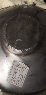

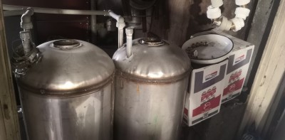

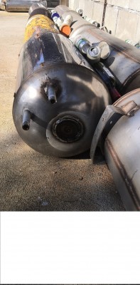

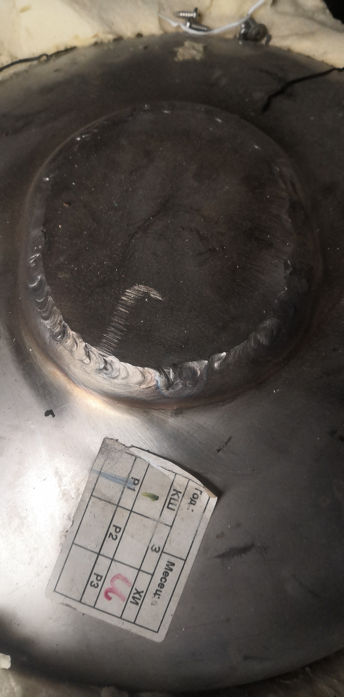

вт яну 18, 2022 8:06 amChristo написа:
Ще ти се отблагодаря както пожелаеш.
няма нужда от благодарности, нали форума е направи си сам и за взаимопомощ!
Макар, че се напълни с търговци, монтажници и дистрибутори...абе няма лошо. Човек трябва да отсява мненията. И от последните човек може да научи нещо полезно.

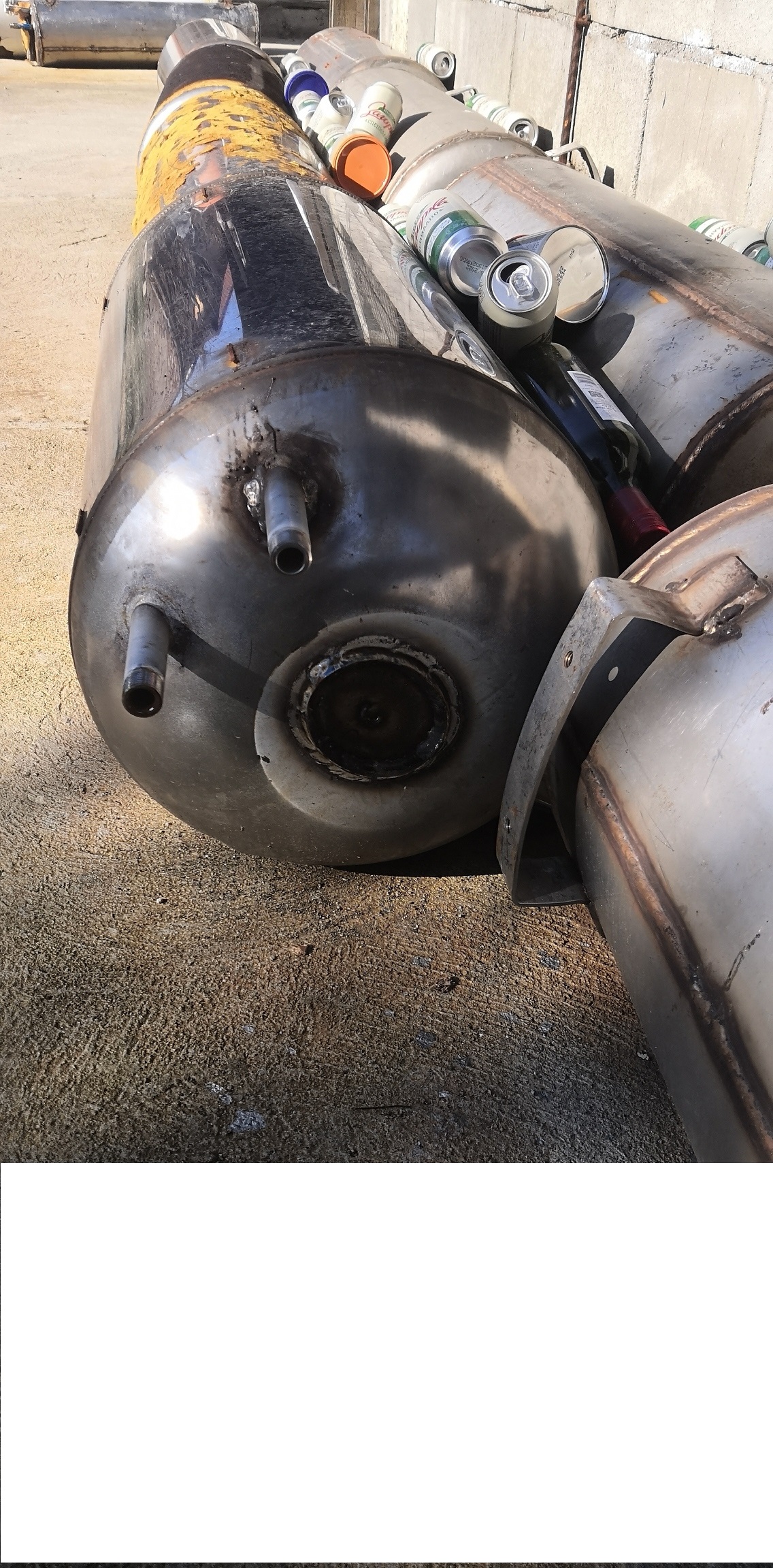

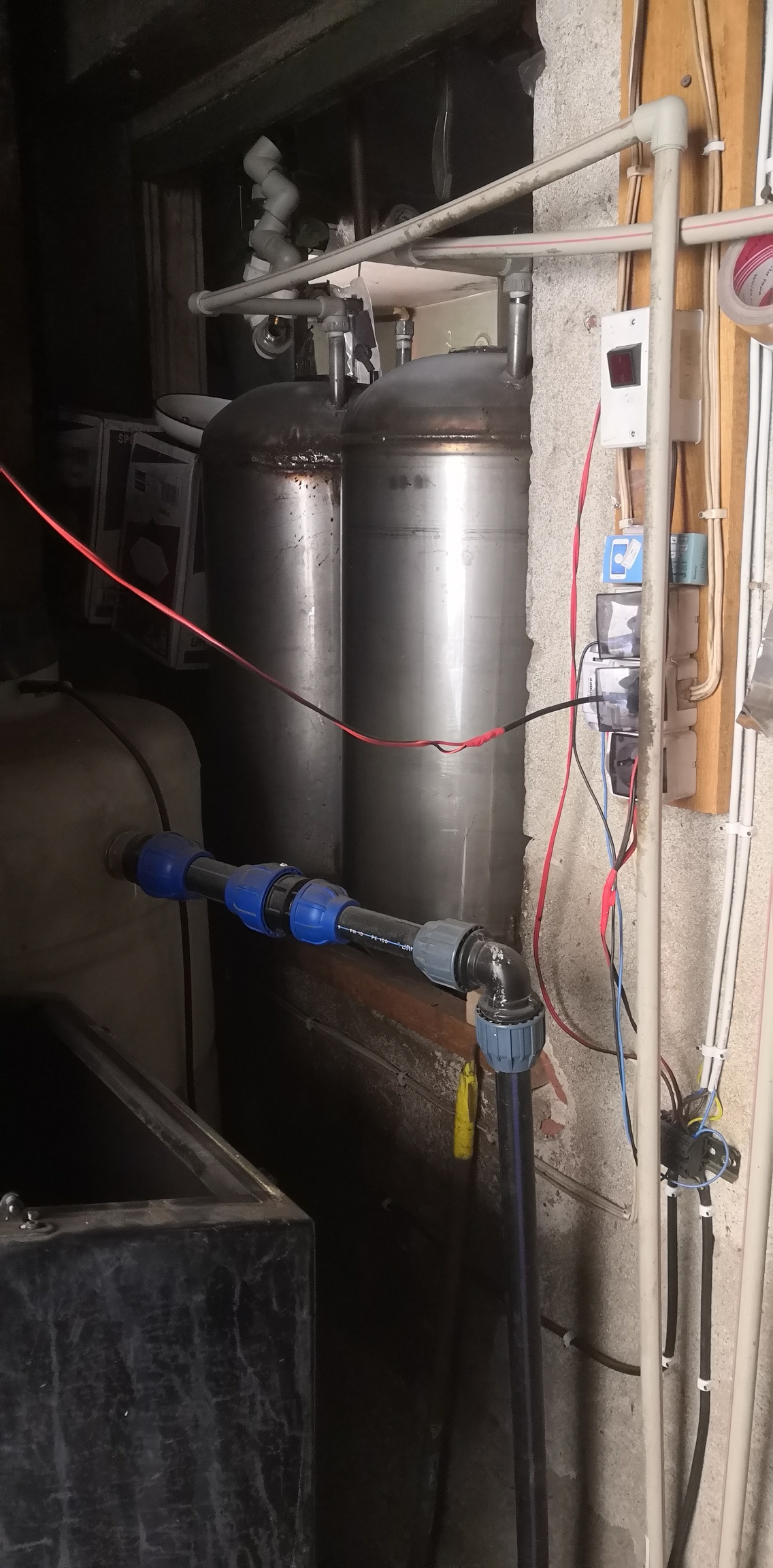

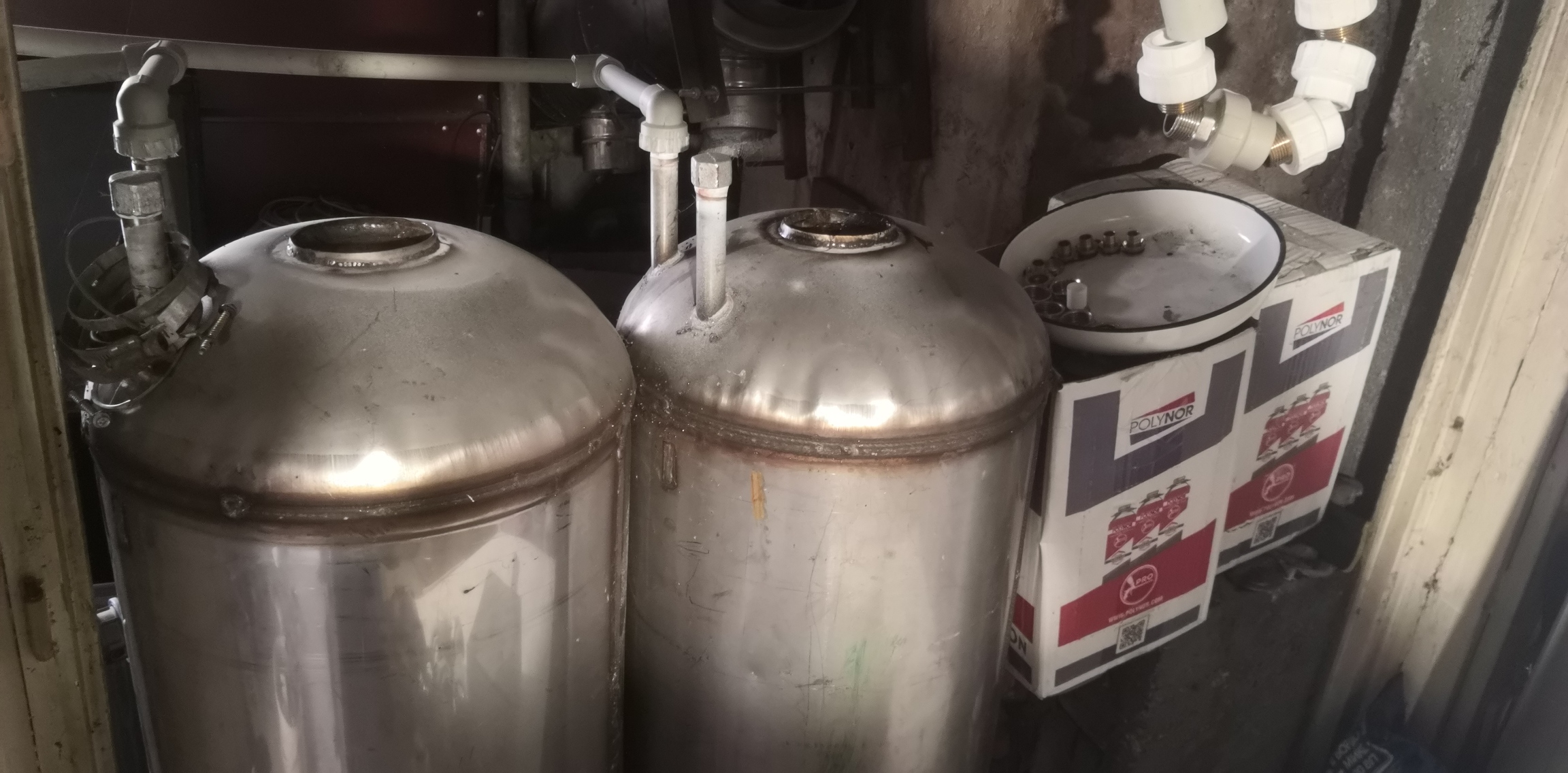

Та...снимките
Най-важно е всичко да е херметично. Затова заварявам фланците с аргон или с неръждаема тел.
Супер ще е ако се завари и единият извод на бойлера ( топлия или студения според зависи в каква позиция ще е монтиран РС.
Лично аз си ги ползвам и за буфери на термопомпи, затова единия извод си го затапвам с 1/2 капа.
