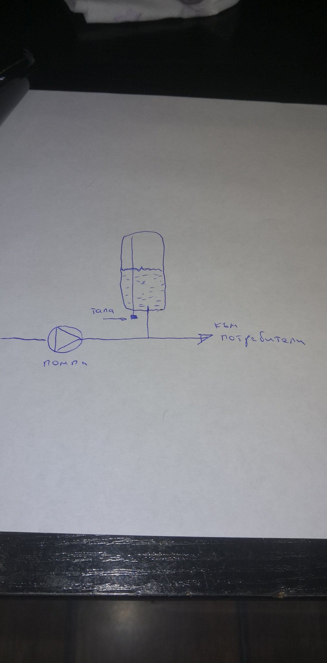

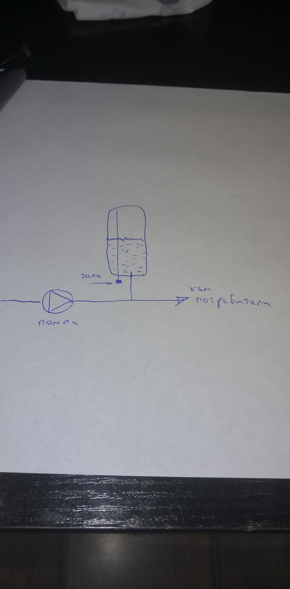

lpoik - специалист
Шопе били споделил как точно са сврзани съдовете с помпата? По снимките не се разбира. Драсни някаква схема. :?
шоп - майстор
Съвсем елементарно последователно свързване където е удобно във веригата след помпата
lpoik - специалист
съб яну 22, 2022 12:40 pmшоп написа:
Благодаря, сега ми стана ясно. :partyman: :drinkers:
