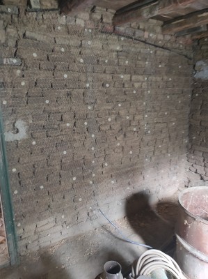

Здравейте, започнах ремонт на вилата, която е строена с непечени тухли. Стените наковах с рабица в тухлите с 7см. пирони(надявам се да е достатъчно:)), но се чудя колко нагъсто трябва да е за да стане здраво захващането на стената. Следващото ми чудене е относно грунда, намазах тухлите с рядък хоросан, но имам и син грунд на Баумит - да го ползвам ли? Нямам никакъв опит с мазилки, шпакловки и т.н. и от това произлиза третия въпрос: четох, че се прави мазилката на влажна основа(пръскам грунда и веднага започвам мазането на хоросана?), но не ми е ясно пердашенето - кога се прави и с какво? Благодаря на отзовалите се да помогнат на неук ентусиаст :)!

Като цяло трябва да си на 100% готов с ел. инсталация и ВиК ако има други неща за под мазилката.
С какво си решил да изпълниш мазилката? Върху пресен грунд не се полага нищо, той до някъде укрепва повърхностния слой на основата, което ще рече, колкото повече грунд, по добре и не дава възможност оснвата да дръпне водата на мазилката за да се получи съсъхване. Хубаво е да се ползват и фибри при забъркване на мазилката в твоя случай.

Под мазилката няма да има нищо, вилата няма вода, а кабелите ще са над мазилката в метална гофрирана тръба. За хоросана съм се спрял на Баумит Пума(могат ли да се слагат фибри в него?).

Във форума има една стара тема за всички етапи как се прави варо-циментова мазилка.
На кирпича е достатъчно да се хвърли шприц от варо-циментова мазилка, но с много цимент вътре.
Пумата няма нужда от фибри!
Малко едричка мазилка си избрал, ще пада яко пердашене при зърнометричен състав до 4мм.
Не е ясно какъв финиш гониш. Ако ще е селски рустиков стил ще е може би интересно, но ако ще гониш гладкост е автогол. Тази мазилка е предвиде на за зидане и хастарна мазилка.
