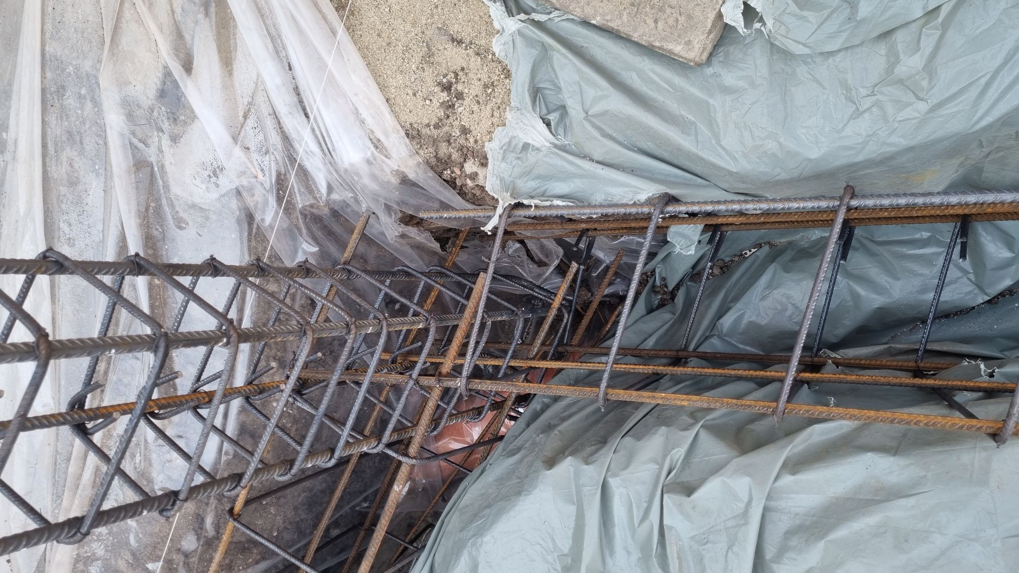

В понеделник ми предстои изливане на бетон в ивични основи, но изкопа преминава през канализационна тръба (PVC-U, 160mm, SN4, Pestan). Тръбата по дъното на изкопа и минава диагонално, като видимият участък от нея е около 110см. Около и над нея ще се налива бетон до ниво 60см от дъното на тръбата, т.е. над нея ще има около 40-45см бетон. Притеснява ме дали тръбата ще издържи и няма да се смачка или счупи от налягането на бетона. Моля за всякакви идеи и съвети какво мога да направя.
20240713_080514_S.jpg Ситуацията в момента, тръбата продължава под цветния найлон и върви само направо.
Изливай спокойно и няма проблем дори да вибрираш бетона.

Проблема се решава с обсадна тръба, Можеш да я поставиш
и сега. Махнете арматурата, разцепете обсадната тръба по
дължина и а сложете върху ПВЦ-то. Пуснете малко пяна по
шева, за да не влезе бетон в обсадната тръба.
Обсадната трябва да излиза извън бетона.

Нооо щом жичкаджията казва, че няма проблем, наливай бетона.
Прав е, тръбата ще издържи бетона.

ПП Трифоне, пак да кажа, hidrazin е прав, ПВЦ
тръбата ще издържи и вибриран бетон :rock: , а дали
така да се правят нещата е въпрос на лично усещане.

P.S. Питането беше конкретно - ще издържи ли?
Отговора е недвусмислен - ДА.

Аз лично мисля, че ако не се ползва бетон помпа проблем няма да има. Дори и с помпа, ако се внимава да няма директно някой изстрелян в тръбата камък всичко друго не е страшно. Налягането не е колосално.
