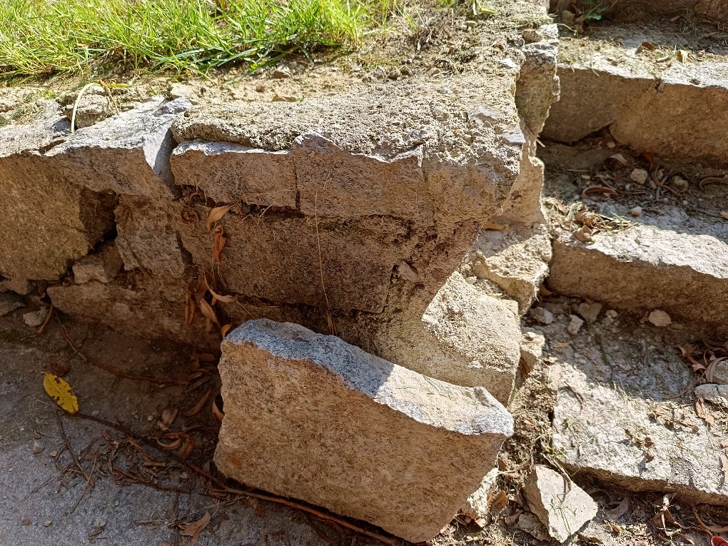

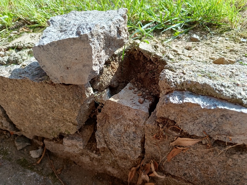

Имам малък каменен зид и има два паднали камъка - единият е странично и доста тежък. С какво мога да ги закрепя стабилно. Пробвах с циментова замазка, но не държи.

Това е суха каменна зидария
Върни ги на място и зи заклини стабилно за околните с плоски каменни чивии. Такъв зид трябва да е предпазен от вода. Единия начин е с керемиди, другия с армиран бетон, намазан отгоре с хидроизолация или положена върху бетона мозайка (може и нетъркана).
+ 1000
Ама при такава незначителна височина (три стъпала), явно не е правен от хора дето разбират.
Макар и долу, в ляво да се вижда нещо като каменна чивия.
Каквато и циментова замазка/лепило да му сложиш, ще му е...еш мамата.
И като визия, и като надеждност/издържливост.
То рова му е чара... Без никакви бетони и лепила. :)

Точно суха каменна зидария.
Основната и цел е "подпорна "
Да държи пръста зад нея.
Изпълнена правилно ( учим се от това градено преди повече от век!..!) има и невероятното войство да ДРЕНИРА естествено
напорните води и така да държи
Земната маса, без да се разваля.
Циментира ли се и, филма свършва. :)! Сигурен съм че много са виждали такива подобни бетонови подпорни,, спукани, подали,, и паднали даже.( там проблема друг! :?)
За бъркай си малко глинен разтвор ако можеш ( от стар кирпич става също ) и малко плоски тънки камъни ( чивии как каза Чапаров). Разтвора в задната част на камъка да може " легне " някак. С чивиите заклинваш, подлага от всякъде докато спре да мърда..!
Ко е трудно това,, с варов разтвор
Също,, но пак с плоски камъни.
Фугите празни трябва са..
Има се в предвид също,, че стари камъни за да хванат къвто и да е разтвор,, трябва са не просто измити с вода,, ами и почистени старателно от едни зеленикави (лишеи и мъхове). За да държат.
Това и за стари бетони важи!!
И на че просто всичко се ОТЛЕПЯ "
След време.! Никви контакти и грундове не ги спасяват...!!
Опит!!
