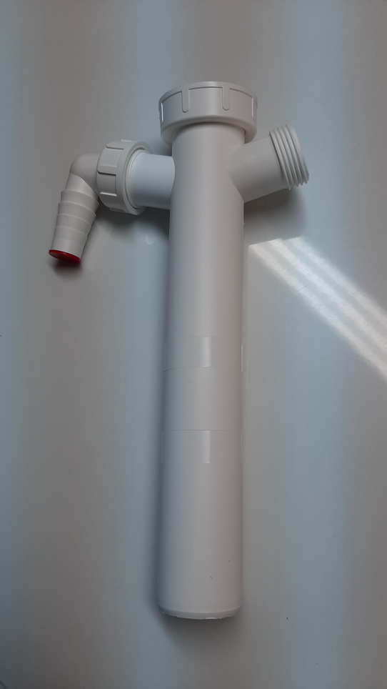

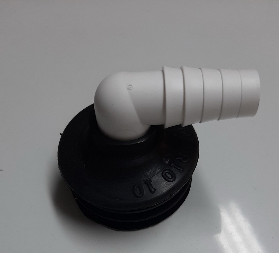

Канала е Ф50. Търся преход от щуцер за маркуча на пералнята към диаметър Ф50. Щуцера под прав ъгъл спрямо оста на Ф50, така че да прилепне към стената. Целта е да не пречи на пералнята да се доближи максимално към стената.
Някой да има предложение за готово изделие :?
kozl - майстор
Обиколих неколко магазина за ВК и сътворих тва:
щуц пералня.jpg (107.28 KиБ) Видяна 3550 пъти
От това:
тръб под сифон.jpg (69.21 KиБ) Видяна 3550 пъти
+ маншон за Ф50 и Ф20. Не ми аресва ще остане като временно решение за постоянна употреба. :-D

чет дек 19, 2019 6:06 pmnikolov333 написа:
Това дали може да се монтира... https://bauhaus.bg/vgraden-sifon-za-per ... yal/p/2984
Мерси. Това прилича на сифон за вграждане. Обаче съм закъснел за него.
В най-посещавания магазин от мен - Баухаус има доста интересни джуждавки, но некакси тва съм го прескочил и то още на ниво канализация. Сега вече има плочки и в ниво с тях е муфата на коляно Ф50. Масово така се изпълняват изводите за перални, миялни и сифони.

jekasus - майстор
kozl написа:
https://bauhaus.bg/vanshen-sifon-za-per ... yal/p/2982
Не съм го пипал, но ако има пружина и топче, ги махни.
Варна, Добрич са аматьори/вероятно и други градове/ - не предлагат такива, вече важни елементи за ВиК.

kozl - майстор
jekasus е писал защо Ф50. Аз мога да потвърдя. Така и в моя случай - заварено положение. И тръбите са канализационни "silence".
Освен това проверих няколко сайта предлагащи безшумни канализационни тръби - еми нема <Фи от 50 мм :shock:
Другото е че съм пресметнал всичко до сантим, ама без кръчмаря. Пералнята трябва да се доближи на 2 см от стената иначе вратата и опира в шкафа с мивката, но изводите канал и ст.вода са зад нея за красота и да мисла го сега - що решил съм го така :?
