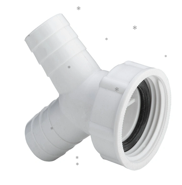

Като цяло моята идея е трите отливни канала да са самостоятелно вързани, така съм го правил в практиката ми, като последствие не е имало проблеми.
За перални пък, явно не съм попадал на свободен маркуч или без оригинална закачалка през ковто да минава маркуча. Явно е от някакви икономии вече?
angry - напреднал
Духнах с уста през края на тръбата за обратна вода на съдомиялната, тя със сигурност има вградена клапа и пералнята не мисля, че ще връща вода в нея.

Ми не знам каква ти е съдомиялната, но моята е вързана директно в У разклонение, вече 18 години, заедно със сифона от мивката и никога до сега не съм усетил аромат на канал. Но да ти издам и тайната, направил съм водна тапа със самия маркуч на машината така че никога да не остава без вода, няма нужда от излишни части.
+1 Почти всички уреди като перални и подобни имат на гърба една закачалка за маркуча, която да направи воден затвор, това и децата го знаят. Не би трябвало да има и коментар по въпроса.

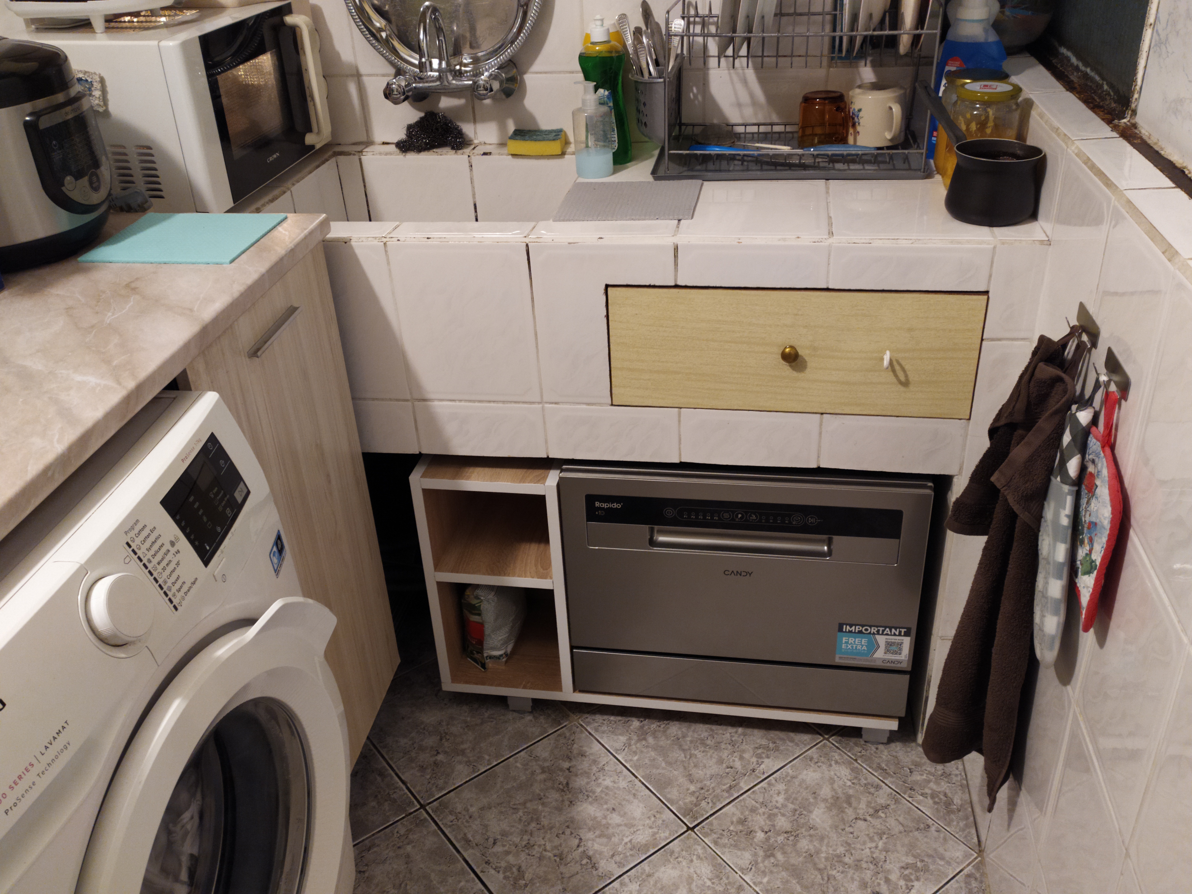

Мача е свирен преди 15 години, а и както казах аз съм доволен от настоящото положение. Така редовно ми продухва сифона на кухненската мивка и вече не се налага да го чистя от утайки и мазнини. Ако имаше начин бих сложил такъв сифон и в банята и бих вързал пералнята в него. Той най-редовно се задръства и се налага да го чистя. :lol:
Аха. Това на снимката е нещо като на Международната Космическа Станция.
Чаши, чинии, вилици, лъжици ... на тавана ли са? :-D
Щото в самолетите за дълги дестинации са там...
