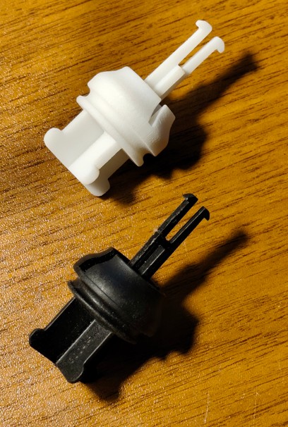

съб май 09, 2026 5:52 pmdragozow написа:
Този бронз е месинг, ако има боклук застава еднакво добре на диска без значение от материала. Чакаме автора да каже дали проблема е изчезнал.
Проблема е, че пластмасата се разкривява и после дори почистена пропуска. Относно трайността, пластмасата издържа много повече на триенето, но пък защо ми е дълго живеещ не работещ клапан? :lol: Пружините са неръждаеми и карат много.
Факт е, че преди филтъра имах клапан с пластмасова клапа. Не можа да направи година. Подмених го с такъв с МЕСИНГОВА клапа и вече е подминал 15 години и още държи. Преди месец ми сменяха водомера и го проверихме. Все още работи без проблем.
kozl - майстор
Би следвало пружината да е неръждаема, но аз в няколко неработещи ОК съм извадил надробени пружини.
Обаче нямам статистика кога се е случило от момента като нова клапа.
Освен това съществено относно дълготрайността е работната температура на клапата.
dragozow - майстор
Би трябвало да е неръждаема пружината, но има и такива, които не са, трудно ще ги познаеш в магазина.
color - специалист
Здравейте отново, едва днес имах възможност да отида до вилата и да се занимая с проблема. Виновника се оказа вграденият ОК на хидрофора. Той е обслужваем и периодично трябва да се проверява и почиства, но конструкцията му е малко калпава и при вадене много лесно се чупят едни краченца които задържат пружинката. Когато зазимявах инсталацията, по невнимание направих точно това... Целия клапан е пластмасов и тъй като се занимавам професионално с 3D проектиране и принтиране, реших вместо да поръчвам нов клапан да си принтирам повредения детайл. Оказа се, че съм предобрил малко с размерите и явно не е уплътнявал добре - леко прешлайфане с шкурка за да смъкна няколко десети от милиметъра и сега всичко е наред. Заблуди ме в началото факта, че ясно се чуваше как клапана отваря и затваря и си мислех че проблема е другаде.
На снимката черния детайл е буталото на оригиналния клапан, има канал в който влиза гумен О пръстен. Белият детайл е принтиран.
Благодаря на хората, които се включиха със мнения в темата.
