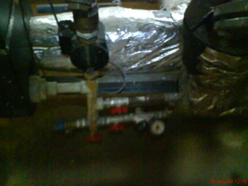

При всяко положение трябва да се източи инсталацията,да се сложат капи на аншлусите и след това да се напълни.А по отношение на това стара или нова абонатна има значение,тъй като на новите автоматичната пълначка и байпаса са вързани на рециркулацията на топлата вода и е невъзможно да не загрява крана при пълнене.
Rumen Iankov
- Мнения: 591
От тези кранове става пълненето но ако не си го правил не се захващай защото може да се вдигне много налягането на водата.
chefi_met
- помощник
- Мнения: 17
Rumen Iankov написа:От тези кранове става пълненето но ако не си го правил не се захващай защото може да се вдигне много налягането на водата.Благодаря ти много!!!Подобно и зглежда инашата абонатна.Това означава ли че е нормално да се пълни с топла вода??? Ще внимавам с пълненето , но как може да се вдигне налягането ако съм отврил обезвъздушителният кран?Мерси още веднъж за снимката!!!
danisaw
- Мнения: 66
Най-масовите АБ са на BRUNATA при тях пълненето става от входа на студената вода преди подгревателя за БГВ(битова гореща вода),при тези на alfalaval пълненето е от реца ,но там има клапан както и на снимката и масово майсторите правят байпас от удобно за тях място с питейна вода и дренажа след клапана по подгревателя(за по-бързо пълнене) та за това не се е стоплила водата.
