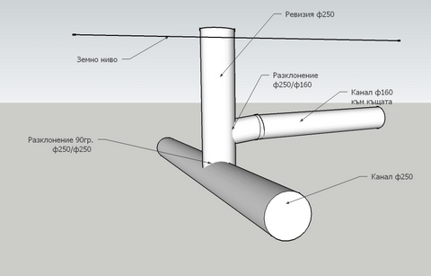

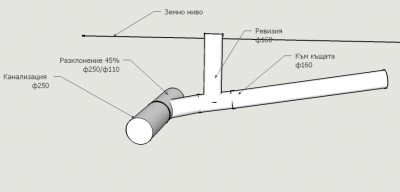

Е мина зимата и пак почна да ни понамирисва, та близките една две седмици ще се канализраме, няма начин.
@zandor
Да, заустването ще е малко проблемно, понеже си нямам идея какво ще намеря като разкопая. Така че, копая, гледам към какво трябва да се вържа и бегом по складовете за нужните връзки.
Вместо Ф320 ще ползваме Ф250 тръби от гофрираните, а разклоненията към къщите ще са ф160.

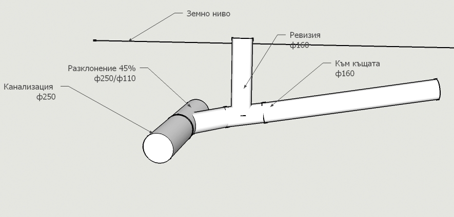

Точно изпълнението на отклонението не ми е много ясно. Ето две чертежчета, как си ги представям нещата, че може да станат.
При първия вариант, се притеснявам да не се запуши като падат "нещата" от високо, но пък ще имам удобен достъп и с водоструйката ще мога да почиствам ако се запуши (има специални накрайници за отпушване на канали и не са много скъпи).
При втория вариянт, тръбата от къщи се влива в главния канал на едно ниво. Това е по-добре според мен, но пък няма такова стандартно разклонение, да направя ревизия над връзката точно. Изнесъл съм ревизията малко в страни и това ме притеснява. Кажете кой вариант да избера. Може би малко се втелявам с тея ревизии, но искам да съм сигурен че имам достъп до проблемните места. Шахта не мисля да слагам, ще има такава 15 метра над мене.

Каналски - специалист
perko написа:
Няма нищо фатално.
perko написа:
Поздравления за Картинките !
perko написа:
Може би малко се втелявам с тея ревизии ....
Нееее , няма лошо ! Но канализията не се запушва от Гомна (с извинение), а от твърди битови отпадъци, пясък-земни почви, мазнини (демек от фритюрника в канала). Ако в твоят бит и култура няма такива потребителски навици, няма място за безсънни нощи и 3D !
Малко некоректно за твоят случай в картинката по-долу е имано в предвид - Уж Ефффтинко нещо
perko - специалист
Дам, май наистина пясъка, сапун и мазнотии ще са основния вредител.
Реших да използвам втория вариант: присъединяване на нивото на главната тръба. Е това е за сега, остава да се направи :)
