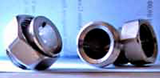

Creator Пробва ли с 2 или повече уплътнения и силно затягане? Няма никаква логика да не стане! Ако пак тече развий съединението и внимателно огледай дало уплътнението е смачкано равномерно по цялата периферия. Има вероятност да не си направил добре ъгъла и да няма съосие!

изпиляването на конусната част неизбежно води до скъсяване на резбата до два нещастни заба. Ето защо този вариант отпада.
две уплътненя, каквито и да са те води до същия неприятен ефект - скъсява се разстоянието и резбата вече почти не хваща.

Трябва да ти съобщя, че преди да пусна тук тази обява изпробвах ВСИЧКИ твои предложения.
Щом си пробвал всичко тогава огледай внимателно от къде капе или тече. Възможно е да има шупла или пукнатина. Случвало ми се е да си купя спукана ВиК арматура.
Когато се слагат уплътнения не се стяга като глава на жигулка т.е. до скъсване и четвърт оборот назад :-D
Не те съветвам да се опитваш да махаш конуса.

Токущо открих решението на загадката:
Холендерат, които се продава по софийските магазини НЕ СЪЩЕСТВУВА.
Или както казва Шопа: таков дзвер нема!
Обяснението (за мен поне) е, че някои невежа търговец (оня с жълтите етикетчета, дето пише "Внос от Италия" :? :? ) внася въпросния холендер, при които са смесени две съединителни повърхности - фланец и конус.
И естествено е, че течат е програмиран.
Намерих във Википедията приложената картинка на ИСТИНСКИЯ холендер, които по ДИН 2353 и ISO 8434-1 се състои от ДВА уплътнителни конуса 24 градуса, които влизат един в друг и уплътняват.

Все пак нищо не каза за уплънението, което са ти дали в магазина. Ако то е много тънко или пък много меко естествено е да не уплътнява. Конусната част ще го избутва настрани и няма да се получи добро съединение.
Creator - напреднал
Нищо не дават в магазина. Холендерат е опакован в едно малко пликче и това е. По принцип не е необходимо уплътнение, конусите уплътняват достатъчно.
Днес забелязах и един друг недостатък на този нещастен холендер: резбата е по-къса, отколкото на немския с по 1 зъб. Естествено е, че няма да уплътнява.
