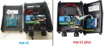

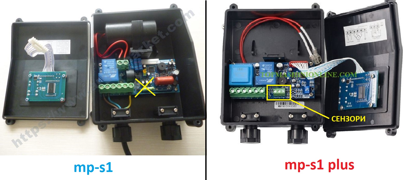

Общо взето в темата се визират/споменават ТРИ РАЗЛИЧНИ типа такива табла монтирани в една и съща кутия. Но с различен пълнеж!
Тези които имат дисплей са ДВА модела:
MP-S1 - Работи само по ток. Пуска се помпата в нормален режим да вади вода и се записват показанията на тока в паметта.
От там нататък има настройка за работа на сухо (по-малък от номиналния ток), претоварване (по-висок ток от номиналния), времена за възстановяване .....
За повече - по инструкцията.
MP-S1 PLUS - Същите неща като при MP-S1 но в допълнение има входове за датчици на ниво или поплавъци.
Демек е вградено и реле за горно, долно ниво ... което може да работи както със сензори, така и с поплавъци.
Разликата изотвътре е видна...

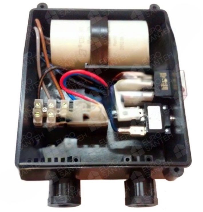

Та такъв модел кутия има и друг пълнеж - само ключ, предпазител и кондензатор. Няма дисплей.
Кутии с такъв пълнеж идват заедно с някои китайски помпи.
Просто табло помпа.jpg (102.07 KиБ) Видяна 1917 пъти
