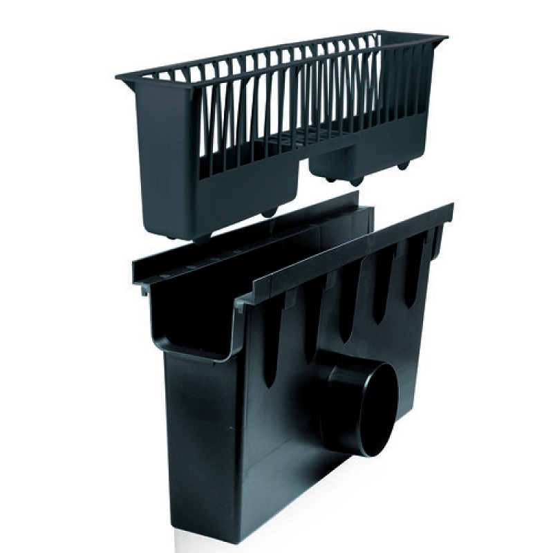

Такива алуминиеви сифончета за тръба Ф50 се задръстват в леглото м-у капачкатапи основата, буквално от нищо. Задръстват се от прах + малко вода=кал, която се наслоява в сифонната част и задръства пътя на водата.
При линейните отводнители има и спец.елементи - утайници. По принцип имаше дворни сифони с решетка и утайник, но скъпи и вече не ги срещам в магазините. Дори и мостри не виждам. С поръчка става.

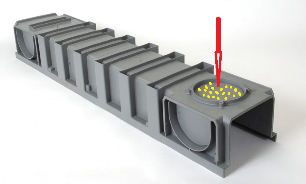

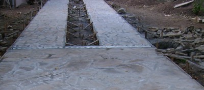

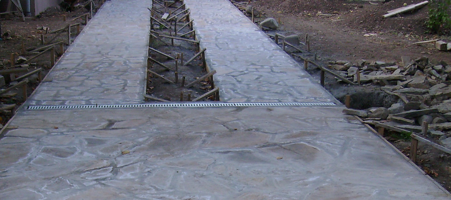

ср апр 09, 2025 9:40 amoska написа: Чудех се дали някой слагал като това на снимката.Аз съм слагал.
На снимката в дясно се вижда една дупка в земята.
Там беше направена една малка попивна яма - по обясними причини. То няма къде другаде да отива водата.
Отводнителните канали в случая са три по 1 метър.
Изтичането е в най-десния. Самите канали не са пробити а има само заготовки къде да се направят отвори.
Аз моя не го пробих изцяло а само го надупчих максимално гъсто със свредло 10мм.
Така това което мине през решетката на канала (листа, трева, клечки...) се задържа в канала и не ми пълни шахтичката.
Махам решетките и го чистя един път годишно или по-рядко ... когато се сетя.
Но при мен въобще не е фатално дори да прелее.
Ето примерен канал и как, къде съм го надупчил.
