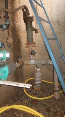

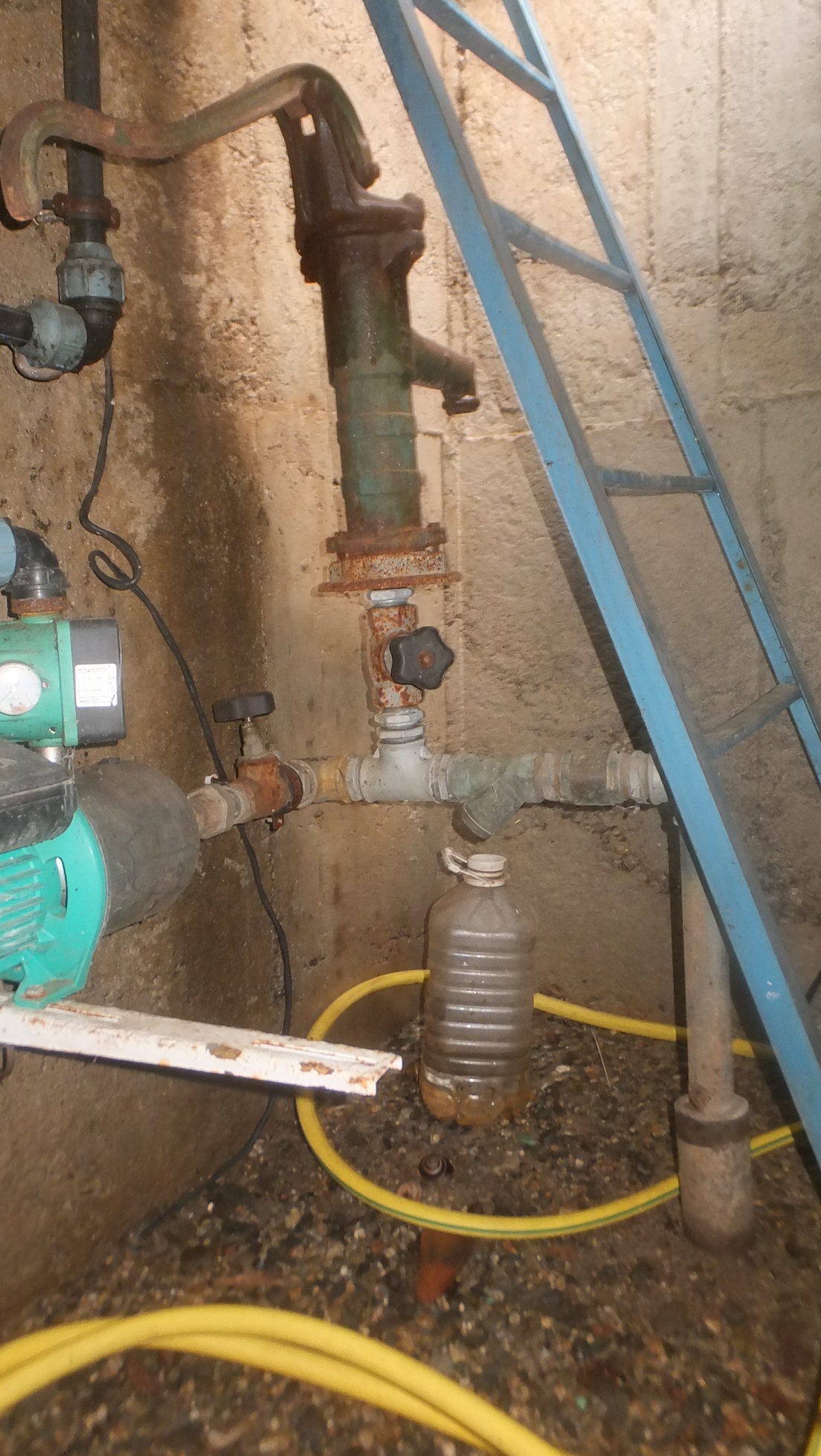

За това пускам статиите. Лов беше умен човек и обясняваше с прости думи. Като разбереш едно нещо как работи и магията изчезва. Остава простата физика. Тогава вече може да ти обяснят и тези 1,2м от какво са и дали дъното на сондажа завършва с края на тръбата.
А колко по лесно би било да се върже една гайка с канап и да се пусне в тръбата. После мериш дължината на канапа от горния ръб до мокрото. Само и единствено това ни интересува. :lol:
Така, завързал съм на канап парченце арматура и по този начин съм мерил. Измерил от началото на арматурата която е опряла в дъното на тръбата до края на мокрият канап и е било 1.20м. Не е проблем и сега да го измеря просто трябва да нагрея снадките понеже са спекли и да ги развия, та за това не съм го направил. Ако е необходим ще нарисувам, къде съм разположил 2те ми тетки(какво е разстоянието между тях). Две са понеже в началото си мислих помпата да е в шахтата, но в последствие сложих и една по нагоре която не е в шахтата и се вижда на снимката(тази която е с крана). Ако е необходимо нещо друго да обясня няма проблем. Не виждам, защо е нужно повечето да се нервят.... Пак казвам на 20години съм и не съм запознат с някои неща та и за това питам тук (пък е ясно че и от наборите ми 1 на 100 ще има желание да се занимава с подобно нещо и то за собствени цели). Човек цял живот се учи но няма значение. Благодаря ви предварително!
А относно че изпуска от някъде сондата си мислих да развия първата тетка която е в шахтата и преди нея да завия възвратен клапан и да видя дали ще държи по този начин. Не ми се искаше да го правя понеже възвратния клапан може да започне да изпуска ако застане някоя песъчинка, пък и пак казвам връзките съм ги правил с калчища и с блажна боя и ще се наложи да ги нагрявам. Но ако има някаква вероятност да стане и да държи без да подкачвам вода с ръчната помпа всеки път, ще го направя.

пон авг 12, 2024 12:28 pmGeorgi345 написа:
Сондажа съм го направил с тръба 1 1/4.
Помпата е райдер с вход и изход 1 1/2.

ivanovbg - майстор
Еми тогава си лесен. Реализираш тази схема https://forum.napravisam.bg/downloa ... ?id=152999
Тестваш я. Ако работи без проблем ръчно, купуваш една задвижка да замениш крана и две релета за време, свързваш ги и си в джаза. Ръчна помпа ти не трябва.
Тества се по следния начин:
1. в изходно положение бойлера е пълен с вода и затворен кран. Помпата е празна.
2. Отваряш крана, изчакваш минута -две докато се напълни смукателя и пускаш помпата. Трябва да почне да качва вода.
3. След като от обезвъздушителя на бойлера спре да съска - примерно след 5мин. Затваряш крана.
4. Спираш помпата. Отваряш обезвъздушителя на помпата за да върне отново водата в сондажа и да остане суха. Затваряш обезвъздушителя на помпата.
5. Повтаряш цялата процедура няколко пъти за да си сигурен, че имаш повтаряемост на резултата.
6. Ако всичко е наред ще ти начертая схемата на свързване с релетата за време и ги връзваш към компютъра дето ще ти управлява поливането.
П.П. И един съвет. Избери си един, слушай само него и нещата ще се получат. Иначе - много баби келяво дете.
пон авг 12, 2024 11:09 pmGeorgi345 написа:
Нещо не сте ме разбрали. Как хидрофорът ще изкара вода като се налага преди пускане на ел. помпата да подкачвам вода с ръчната помпа? Идеята е че няма да се живее там постоянно и системата за поливане ще се управлява чрез компютър.
Ние сме разбрали и тук ти си тоя който не разбира.
Хидрофорът ще изкарва винаги вода след като си оправиш връзките и крановете.
Как при мен може да не изтърва вече 8-10 години а при теб да изтърва на другия ден? Елементарно - изпуска от някъде.
Щом връзките са правени с кълчища и блажна вода е възможно да изпуска от някой кран - често срещано.
Там където е оста на крана който въртиш има уплътнение - на новите са О-пръстени а на старите лоени набивки.
Лоената набивка се оправя с притягане на гайката под врътката на крана или с нова набивка - ако е много износена.
НИКАКЪВ ДОПЪЛНИТЕЛЕН СЪД за обезвъздушавене НЕ ТИ Е НЕОБХОДИМ !!!
P.S. Ето как е при мен - крановете последно са въртени и ръчната помпа е използвана за последно преди 8-10 години.
Шишето с вода е за да напълня помпата напролет когато чистя грубия филтър преди помпата.
Ръчната помпа не я използвам!
gogo7777 - майстор
Има ли разлика в салниците на хидрофора и центробежната помпа?
Пропусна какво ти писа Хидрата.
с един възвратен клапан преди него
Това ти замества смукателя. Веднъж само да вдигне.
