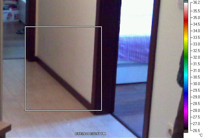

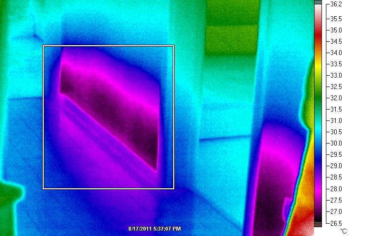

hexagonbuild - помощник
Колегата Hygro, е дал доста изчерпателно обяснение на казуса с течовете.
Съгласен съм с него ,че термокамерата е само за ориентация и визуализира тръбите при подходящи условия. Аз лично разчитам на влагомерите на TRAMEX за детайлно откриване на източника и на два диелектрични влагомера TROTEC и EXTECH. Има начини да се открие теч и само с термокамера, но според мен всеки резултат трябва да бъде съпоставим с поне още два различни метода. Успеваемостта при мен, при локализация на течове е около 90%, но това се дължи и на сериозния ми опит в строителството.
По отношение на влагата в приземни и сутеренни помещения термокамерите нямат голямо приложение...
Прилагам и две снимки на теч невидим за човешкото око - визулана и инфрачервена.
