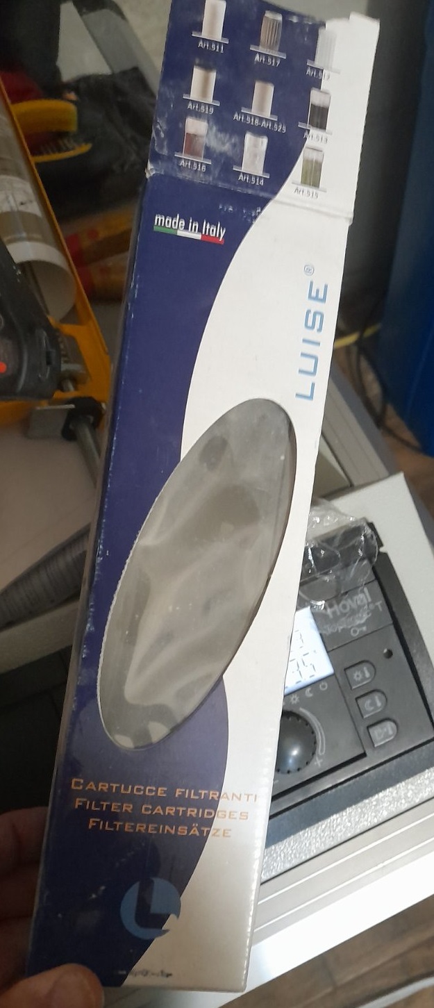

Не ти ли пада много дебита с тия малки микрони дето си сложил. Мен ме убеждаваха че под 20 микрона нямало смисъл. Аз бях наредил 3 канистъра преду УВ лампата съответно 20 10 и 5 микрона обаче ми падна дебита на душа при къпане и тоя 5 го махнах. Сега са 20, въглен, 10 и се ядва макар че 10 седи бял с малко черно от въглена. 20 микроновия се цапа и го сменям на 2 месеца. Въглена го сложих като монтирах омекотителя че четох че пазел смолата (не че имам хлор във водата).На обратната осмоза под мивката има 5 микрона и за една година беше като нов. Между сондажната помпа и резервоара на хидрофора съм сложил 60 (многократен) и 25 обаче имам чувството че перките на сондажната раздробяват допълнително пясъка (много имам от него) и за това имам голямо количество супер ситна утайка в резервоара и ми цапа доста 20 микроновия.
KingLin
- На линия
- Мнения: 1248
Добре че не съм от най-подредените та кутията седи обаче не пише никъде колко микрона е. В пластмасов кожух е. Левия филтър 20 микрона е на 1 месец и вече плаче за смяна. Десния е 10 и само от въглена е изцапан. Сложа ли 5 и жената плаче че няма "налягане" като се къпе. С 1 микрон направо ще спира си мисля.
