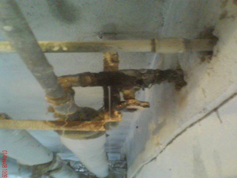

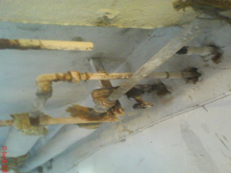

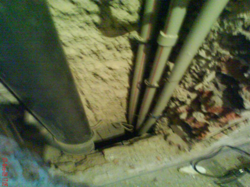

Rumen Iankov - специалист
Продължение на щранга старите и новите тръби.
стари тръби.JPG (47.81 KиБ) Видяна 3136 пъти
стари тръби1.JPG (46.55 KиБ) Видяна 3136 пъти
