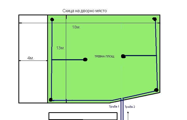

Вчера си поиграх малко. С тази помпа не става. Две пръскалки пръскат на около 3м. през хидрофора 5м.
Но хидрофора ми е на 2бар. според манометъра.
Давайте идей за помпа.
Ами обяснявам аз че с тази помпа няма да стане ама никой не ме чува. Последно с кои разпръсквачи остана?
ivanov6600 - специалист
С тези последните 3500 нещо си
Какъв ти е хидрофора? По-точно с каква помпа е? Иначе една такава ще ти свърши работа - WILO WJ 204 X EM.

Здравейте. Темата е доста стара но така е като си правиш нещата съм и с малко средства.
След доста работа нещата станаха окончателно в началото на тази година.
Дворното място се прекопа и почисти за тези години незнам колко пъти( незнам как остана пръст даже)
Поливната с-ма е изпълнена с общо 6 разпръсквача Рейнбърд 3500 и дюзи 1,5. Като чрез магнет винтили също на Рейнбърд и два обикновенни часовника пускам двете зони с по три пръскачки.
Помпата китайчето Райдър издъхна и затова сложих WILO HWJ 203 X EM 24 L. Тревата е насята и вече косена 4 пъти.
Разпръсквачите са разположени:
