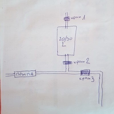

Като се пусне помпата усеща ли се въздух с вода смесено да влизат в бойлера? Има ли бълбукане?
Като тръгне помпата замери изходящата вода дали е равна на тази която е налята в бойлера.
8 метра обаче си е на ръба.
Нали 7 беше тръбата? Или заради бойлера стана 8. Ако трябва полу легнал го сложи. Че си на границата.
Не видях по-рано, помпата колко литра на минута е?

чет юли 18, 2024 9:38 pmGeorgi345 написа: Здравейте направих го. Но има един проблем когато спра помпата взима въздух от изходната тръба на помпата и водата в съда се губи и трябва отново да се зарежда съда, а той не е малък (45литра е). Чудя се дали да сложа кран или възвратен клапан между входа на помпата и съда .
чет юли 18, 2024 10:02 pmGeorgi345 написа: Предполагам че когато се спре помпата, този вакум който е направила помпата нама къде да отиде и засмуква от изхода на помпата(където изкарва водата помпата) въздух и водата в съда се покачва и се връща обратно в сондажа. Незнам дали съм прав, но това е моята логика.Грешно предположение. Няма как водата в съда който си направил да се върне в сондажа.
Когато спреш помпата вакуума засмуква от изхода на помпата ВЪЗДУХ.
Тоя въздух е по-лек от водата в съда ти и в сондажа се връща въздух а не всичката вода от съда ти.
Разбира се някакво малко количество вода се връща и за това изискването е съда ти да е с поне 2-3 по-голям обем от обема на тръбата към сондажа.
ИЗВОДИ:
Водата от съда ти се губи/изчезва - това означава че помпата я изсмуква а не засмуква от сондажа.
Възможните причини са няколко:
- От някъде взима въздух - кран, резба, холендър... Внимателно огледай холендъра и ако трябва му смени уплътнението.
Оня пластмасов кран отгоре където наливаш през него вода - хич не ми харесва. Калпави са и често не затварят добре.
- Разстоянието между горния край на съда (там дето влиза водата) и водното огледало е по-голямо от около 7 метра.
- В сондажа няма вода или много бързо свършва - нямаш дебит, изсмуква сондажа и след това изсмуква и водата от съда ти.
- Много стара и с износено работно колело помпа. При такива помпи смукателната дълбочина намалява и не може да засмуче вода от необходимата дълбочина.
НЕ СИ ПИСАЛ И КАКВА ТИ Е ПОМПАТА
нед авг 11, 2024 6:57 amGeorgi345 написа: Мисля че са към 8метра.При теб с мислене няма да стане.
КОЛКО ти е разстоянието от горния край на съда до водното огледало (горния край на водата)?
Ако трябва го измери като развиеш "нещата" над тетката и пуснеш канап с нещо закачено накрая.
P.S. В съда НЕ Е НЕОБХОДИМО да има останал въздух но ако остане такъв не е пречка системата да работи.
Достатъчно е в съда да остава обем вода по-голям от обема на входната тръба.
Ето ти за четене ОРИГИНАЛЪТ на тази система описана в тоя форум.
Много изчерпателно и подробно.

Никоя обикновена центробежна помпа не бих експлоатирал при дълочина на засмукване над 5м.
Не защото нама да работи и на 7 примерно, но ще работи неефективно- с повишен разход на енергия и при силно намален експлоатационен срок.
Осем метра!!!
Осем метра е лимита, при изправна, нова помпа, при който започваме да я унищожаваме.
Инцидентно да, но да ми върши работа, да разчитам на нея- Не.
Имам такава, която ми вади вода от ок. 24м, но е спусната на 2м от водното огледало.

нед авг 11, 2024 10:44 ammiroki написа: То и да няма празно място, ще се появи, като влезе вътре всичкия въздух от сондажната тръба.Питам каква е идеята да се направи така, че да остане празно място.
Надявам се самият Иванов да обясни!
нед авг 11, 2024 12:42 pmgogo7777 написа: Цол и четвърт смукател си е предизвикателство.Случвало ми се е да променя сечението на подаващата тръба с 1/4 нагоре, при което нещата не се случват.
