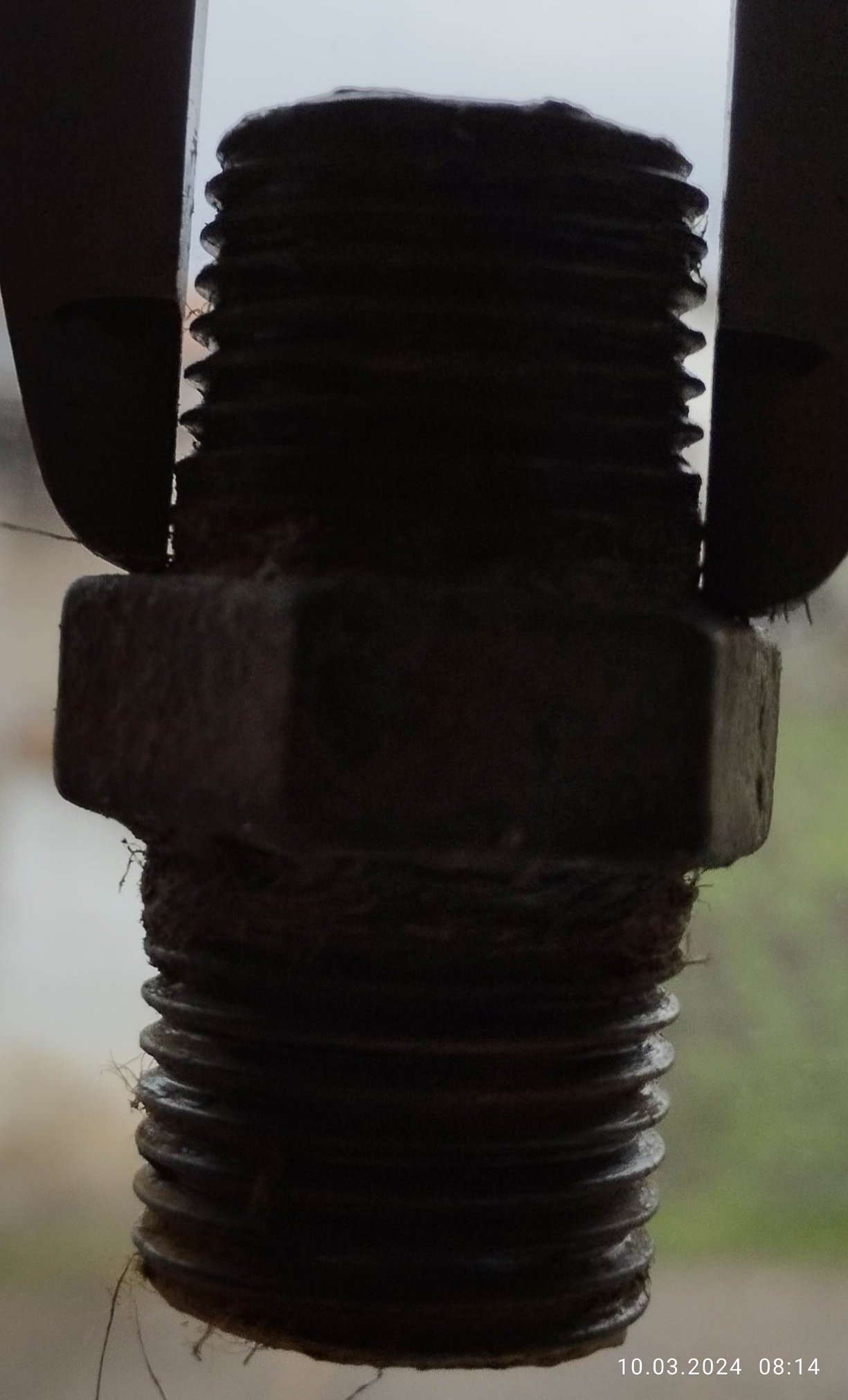

Да дам и моите 5 стинки,не съм майстор, само за вкъщи.Ползвам кълчища,навивам ги,МОКРЯ ги и завивам.До сега нямам проблем.Но си подбирам и съединенията.Тези от ЦАМ не ги ползвам,късат се лесно.
Трябваше преди 2 години да сменим водомерите на вилата с нови "цифрови",както им викат неграмотниците в магазина.Проблема е,че новите водомери са по-къси по дължина от старите,дефакто трябва да препряваш инсталацията. Външна шахта циментова тясна и дълбока около 1,20 м.Тясно ,като влеза и едвам се обръщам.Та реших вместо да псувам и да се ядосвам,да викна един майстор и да си платя,той да се дупи в нея и да псува.
То така и стана,де.Първата приказка, която каза като дойде е да слагаме пластмасови тръби.Аз му казах да забрави за тях
,ама той беше влязал в шахтата вече и не му се отказваха парите които щях да му дам.
Та той навиваше кълчища и ВЪРХУ тях 1-2 оборота тефлонова лента.Питах го защо я навива.Каза ,че при развиване по-лесно се развива с лента отгоре.Повярвах му ,защото беше пред пенсия,може вече да се е пенсионирал и много години работеше във ВИК като подръжка по аварии.Та така оттогава почнах пак да я ползвам.
съб мар 09, 2024 10:29 pmhidrazin написа: ...Тефлоновата лента отдавна съм я отсвирил. Няма по-голям боклук...И аз бях я отсвирил,ама почнах да я ползвам пак.
