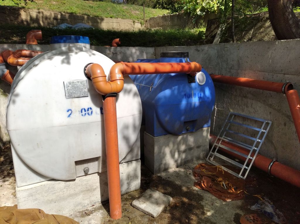

понеже рядко се случва хората да споделят, когато намерят решение на свой проблем - реших да споделя моя опит с направата на пречиствателна станция (а не септична яма). Живея в къща и преди години следях темата много отблизо, защото исках да изградя лична пречиствателна станция за отпадни води. След много четене разбрах на какъв принцип работи и как ТОЧНО трябва да се реализира. Принципа на работа повтаря азотния цикъл в природата (часовете по биология в училище или малко търсене в интернет). Искам да изкажа огромни благодарности на ФЛО за ценните му коментари по темата.
Има и една фирма, която предлага пречиствателни станции работещи на същия принцип (звучаха като (био)логичен камък, или нещо подобно ) ама нали нямам право да правя реклама. Има много клипчета в интернет как точно изглежда тяхната конструкцията и как работи. Моята е копие на тяхната.
Годината беше 2019. Вече имам 4 години наблюдения и смело мога да заявя, че работи, че наистина е пречиствателна станция, а не просто 2 бидона. На изхода на пречиствателната излиза бистра вода без мирис (на вкус не мога да кажа ) Около пречиствателната станция не мирише!
Самата пречиствателна станция е много проста за реализация. Прилагам и снимки на конструкцията.
Ще си дам и малко обяснения:
Фаза 1 (белия бидон) отходните води се изливат в него и той трябва да е толкова голям, че "материала" да престои там около два дена. т.е. ако, като домакинство консумирате 10 куб.м. вода на месец, това прави 0,34 куб.м/ден т.е. "първа фаза" трябва да е поне 0.7 куб.м. (колкото повече - толкова повече). Моят е 2 куб.м. В този бидон не трябва да постъпва свеж въздух. Все пак не трябва да е "херметически" затворен, и трябва да му се даде възможност "да диша". В него от анаеробни бактерии се извършва процеса нитрификация.

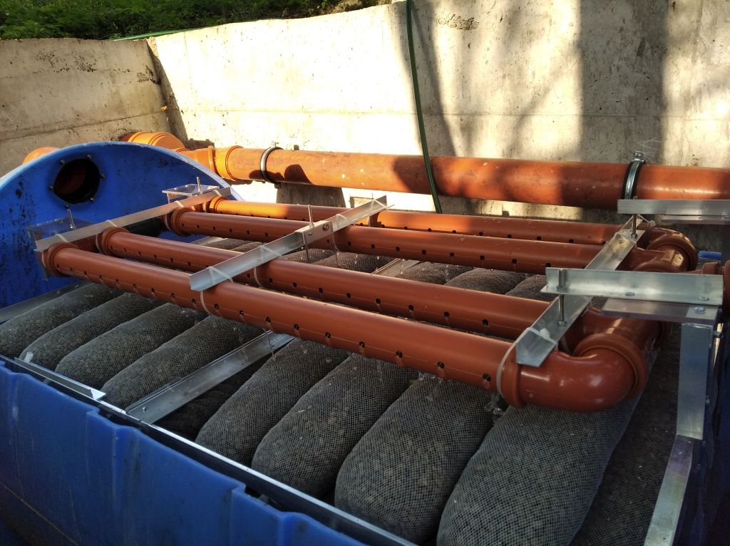

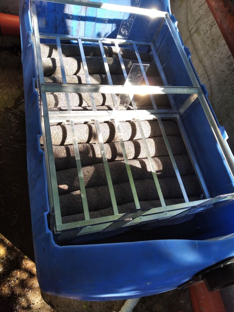

Фаза 2 (синия бидон) нитрифицираната вода се "промива" през материал с голяма повърхност (в моя случай чувалчета с керамзитени топчета подредени на скари от алуминий - за да не корозира с времето. После един приятел ме попита защо просто не ги наредя в пластмасови касетки за ягоди - Що не ме попита по-рано бе Джого ??? ) Между скарите трябва да има малко разстояние, за да може въздуха да циркулира свободно. Тук се извършва денитрификация - преобразуването на нитритите в нитрати от аеробни бактерии.
След това изливате водата "в дерето" бактериите в почвата довършват азотния цикъл и преобразуват нитратите в атмосферен азот.

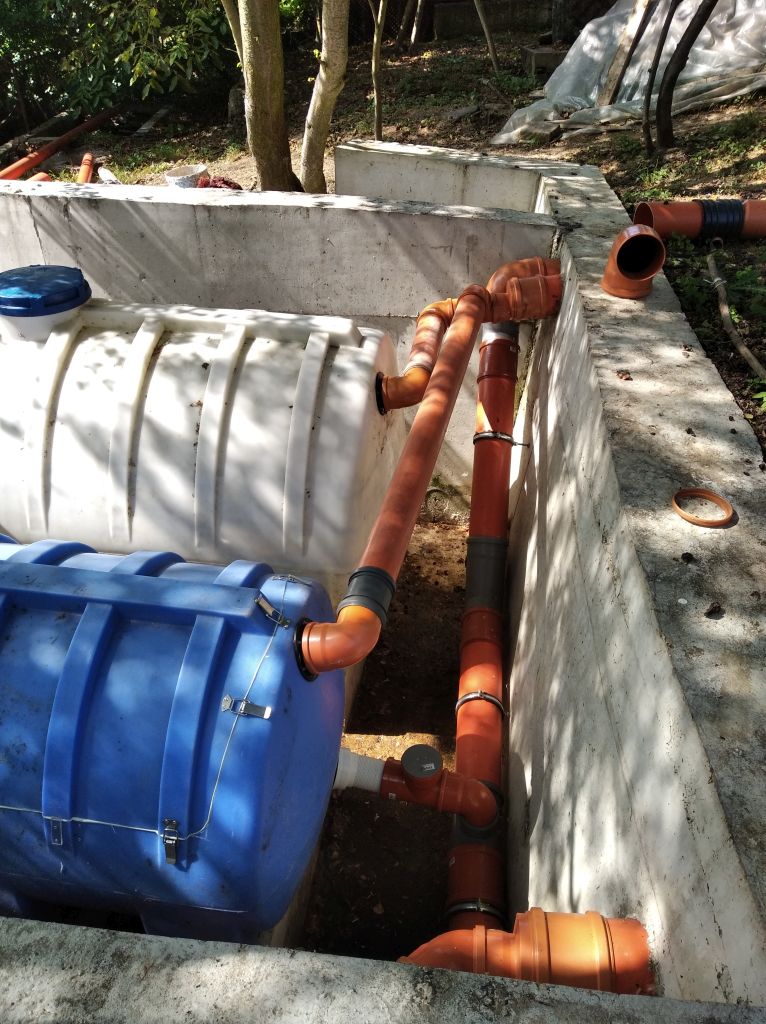

Има още малко подробности, които не се виждат на снимките:
- Канализацията на къщата продължава нагоре и излиза на покрива с одушник. Това отново си е общо положение, за да се не получава вакуум в тръбите при работа на канализацията. Често се смята за излишен лукс, ама не е.
- Вентилацията със свеж въздух не трябва да се смесва с вентилацията на Фаза 1 (макар при мен да изглежда, че е точно така). По предписание вентилацията на двете фази трябва да се извършва с отделни тръби. Аз съм ги обединил, но осигурявам принудителна вентилация 24/7 с канален вентилатор през одушника на покрива на къщата. Това от една страна осигурява постоянен поток на свеж въздух през Фаза 2 и пречи въздуха да се върне "назад" и по този начин да се смесят вентилациите на двете фази.
- Връзката между входната тръба към Фаза 1 и вентилацията на Фаза 2 трябва да е над нивото на входния материал, защото иначе ще навлезе директно във Фаза 2.

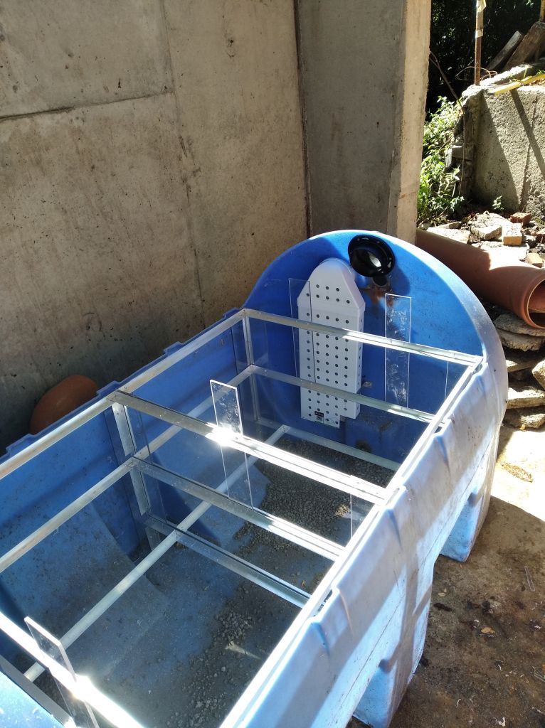

- Водата от Фаза 1 се взима под повърхността, на около 2/3 от височината, като във вертикалната тръба имам четка, която играе ролята на филтър. В противен случай "душа" на Фаза 2 ще се задръсти (почиствайте филъра периодично, за да си нямате неприятности)
- Между Фаза 1 и Фаза 2 има сифон, за да спре свободното навлизане на въздух във Фаза 1.
- "душа" на Фаза 2 трябва да е много добре нивелиран, за да се осигури равномерно поливане на керамзита, максимален обем керамзит впрегнат в работа и максимална ефективност.
- Капака на Фаза 2 (парчето което изразах, за да поместя вътре скарите) после бе върнато обратно, "херметизирано" с уплътнение за прозорци и закопчано с неръждаеми ключали - вижда се на снимките.
- На снимките се виждат още тръби, но това са дренажите на къщата. Финално изхода от Фаза 2 е заустен в една от дренажните тръби. Би трябвало да се вижда на снимките.
