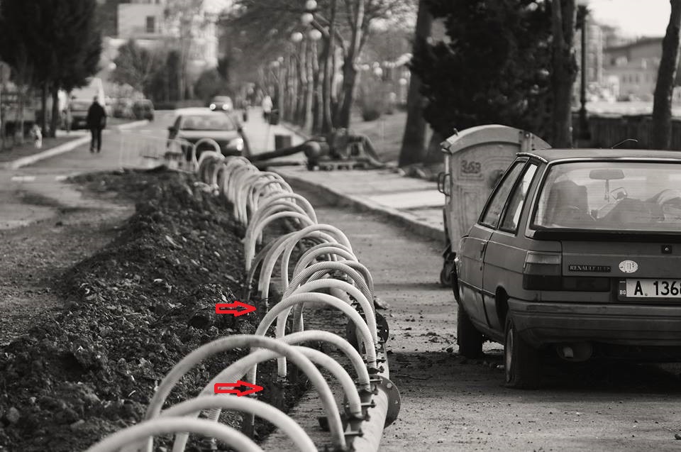

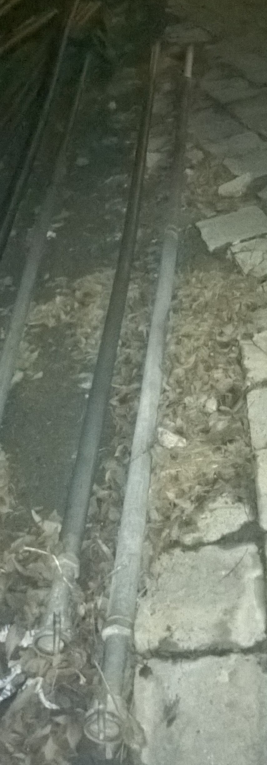

Ще надстроявам къща в Поморие и съм избрал отопление с ТП вода-вода.
Сега се главоблъскам с мисли за сондажа понеже и там вариациите са най-различни както до ширината му така и до видовете помпи.
При използването на термопомпа, нужен ли е широк сондаж?
Има човек които ми предлага да ми забие игла 6м която ще ми гарантира нужната вода. Въпросната игла не съм сигурен дали това е истинския и термин или местните така си го наричат но представлява някаква тръба в глава в единия край която се забива в земята с помощта на мощна помпа която впръсква вода под налягане и това забива иглата в земята, след това с помощта на някаква наземна помпа се точи подземна вода. Такива игли използват ВиК и съм ги виждал забити когато копаят улиците за подмяна на тръби и като им се напълни изкопа с вода с помоща на тези игли обезводняват за да могат да работят долу изглеждат по този начин (на снимката).
Това са много игли забити една до друга. Когато търся инфо в нета, не намирам нищо за тези игли за това си мисля че може да не се казват така. Но и самата им технология на забиване никъде не е описана. На някой да му е позната? Дано да ви е , и мислите ли че е подходяща?
C__Data_Users_DefApps_AppData_INTERNETEXPLORER_Temp_Saved Images_1425536_10153623975524057_7781192086636067275_n.jpg

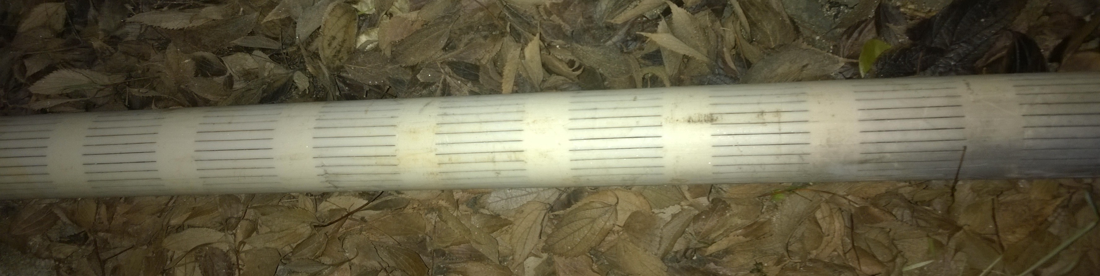

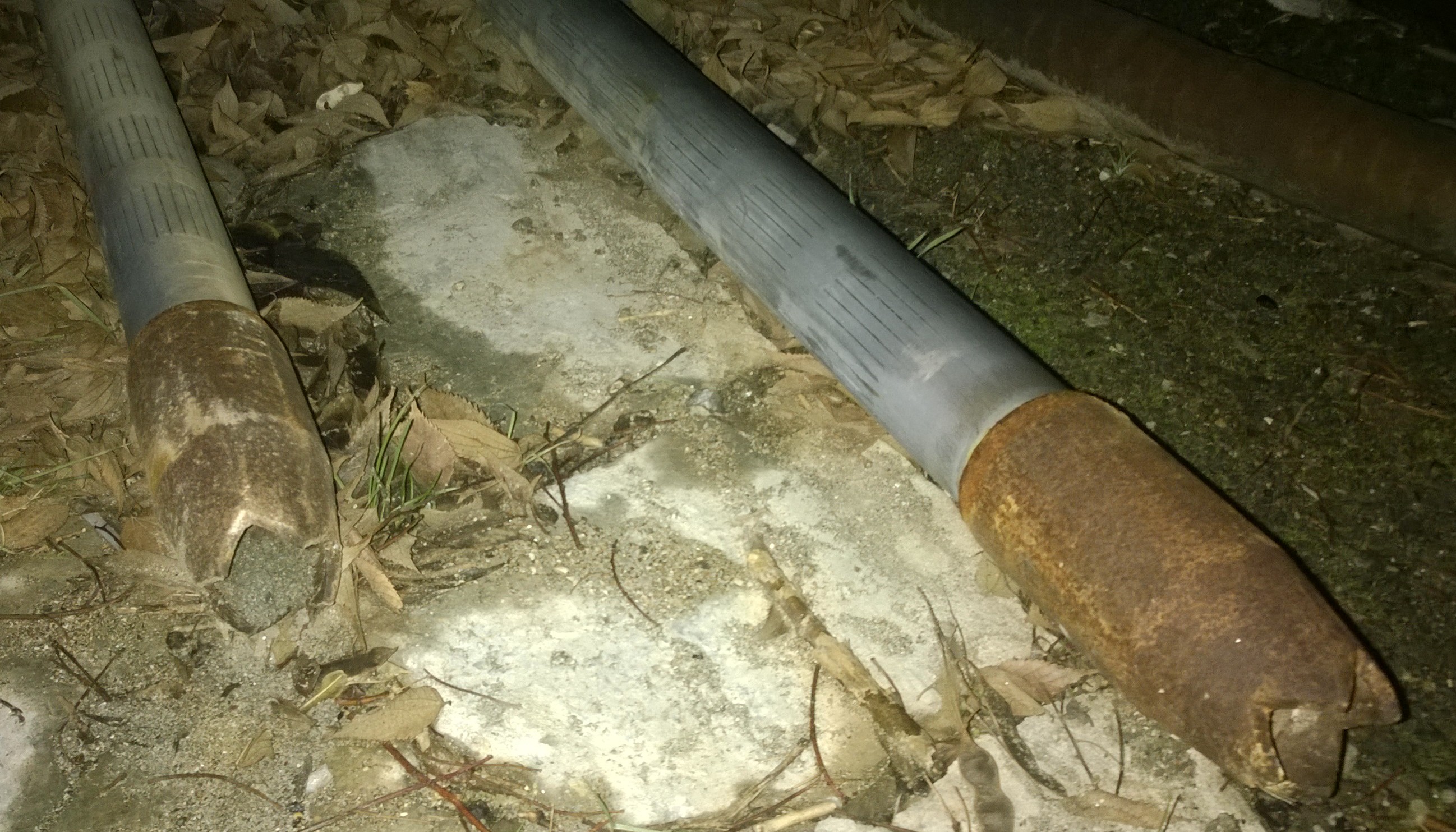

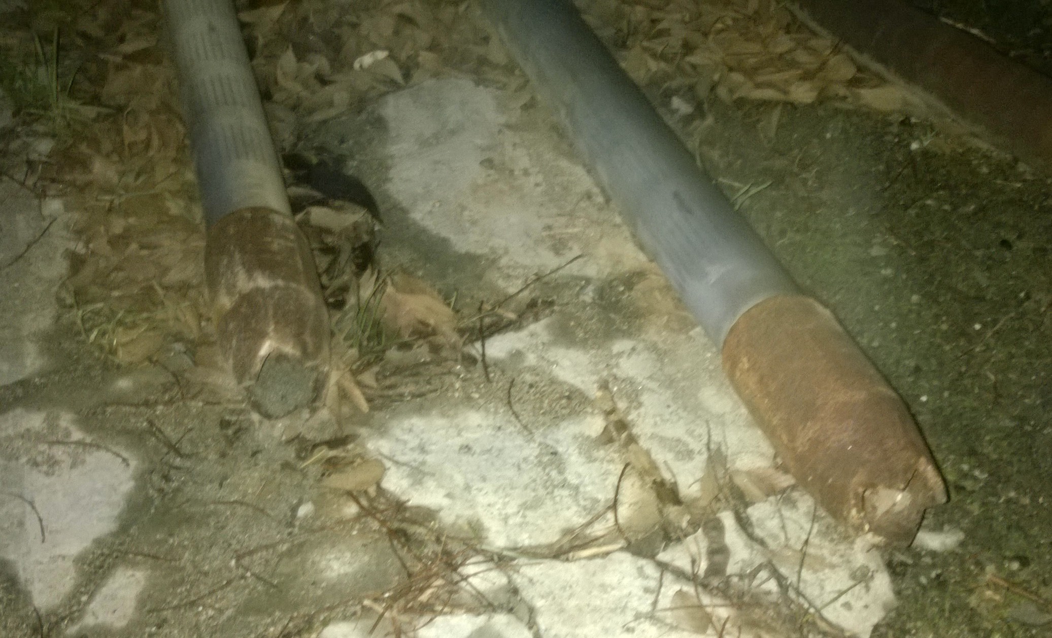

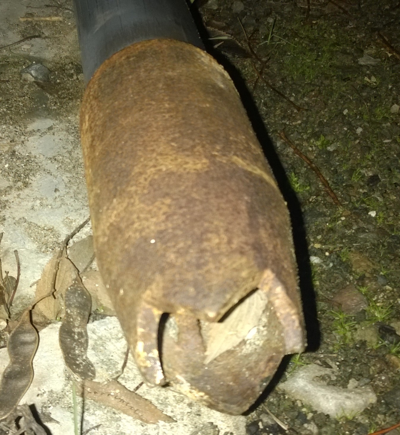

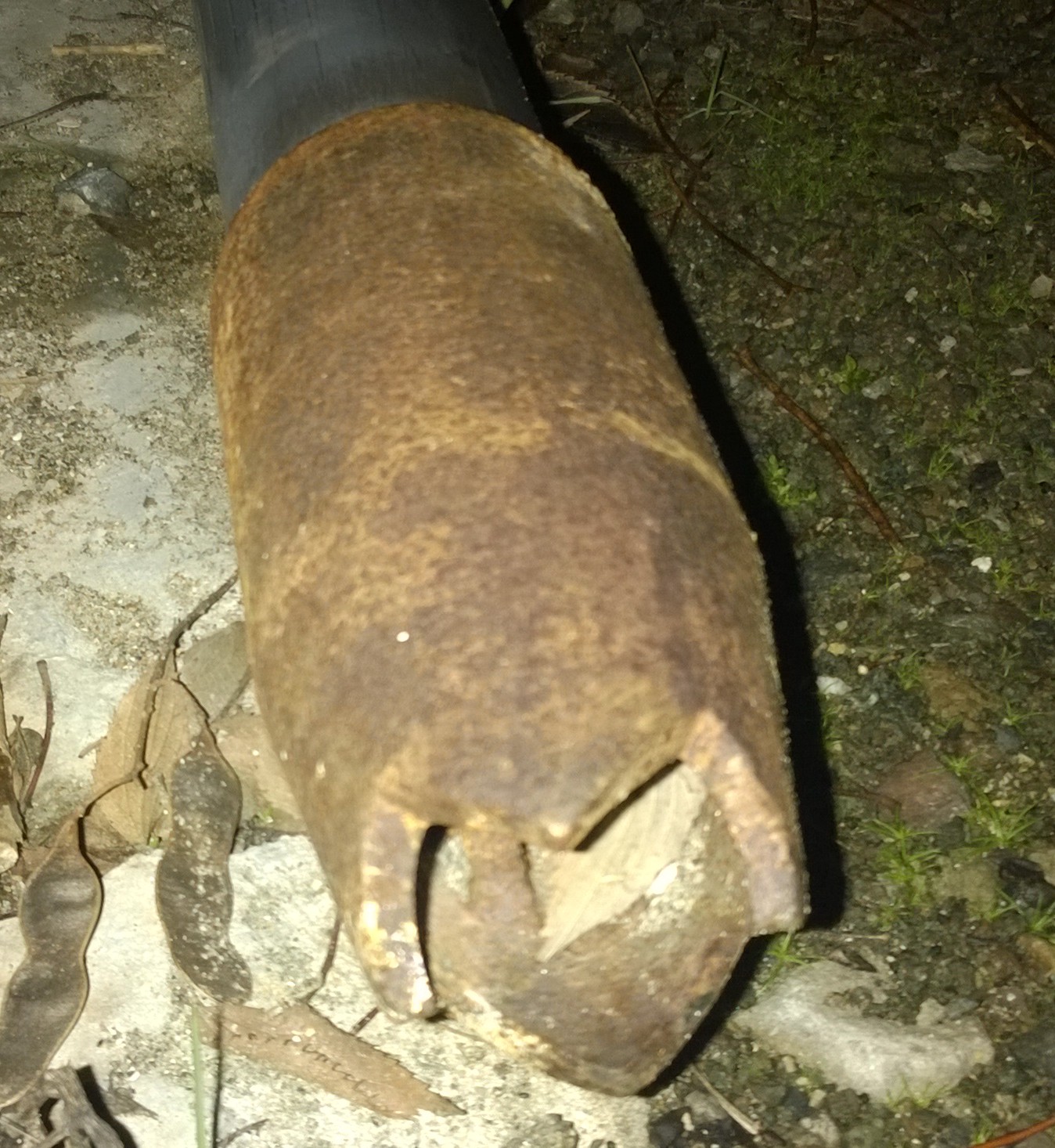

Това е въпросната "игла" тази е с дължина 6 м. Но в горния краи има резба и може да се удължава. Разпитах момчетата които бяха на изкопа, но не бяха много разховорливи. На развален Български казаха че с помоща на компресор вкарват въздух и с голяма помпа източват водата. Само че незнам колко е достоверна информацията понеже може да съм попаднал на копачи, изглеждаха доста невежи. На вас тези снимки трябва да ви говорят повече, за мен всичко свързано със сондирането е супер ново
