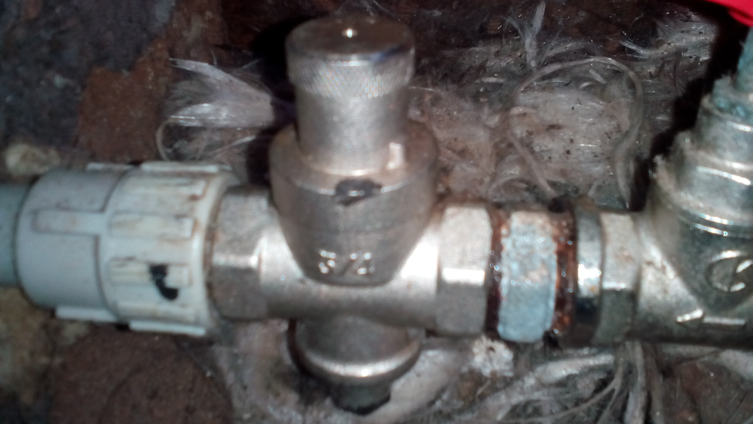

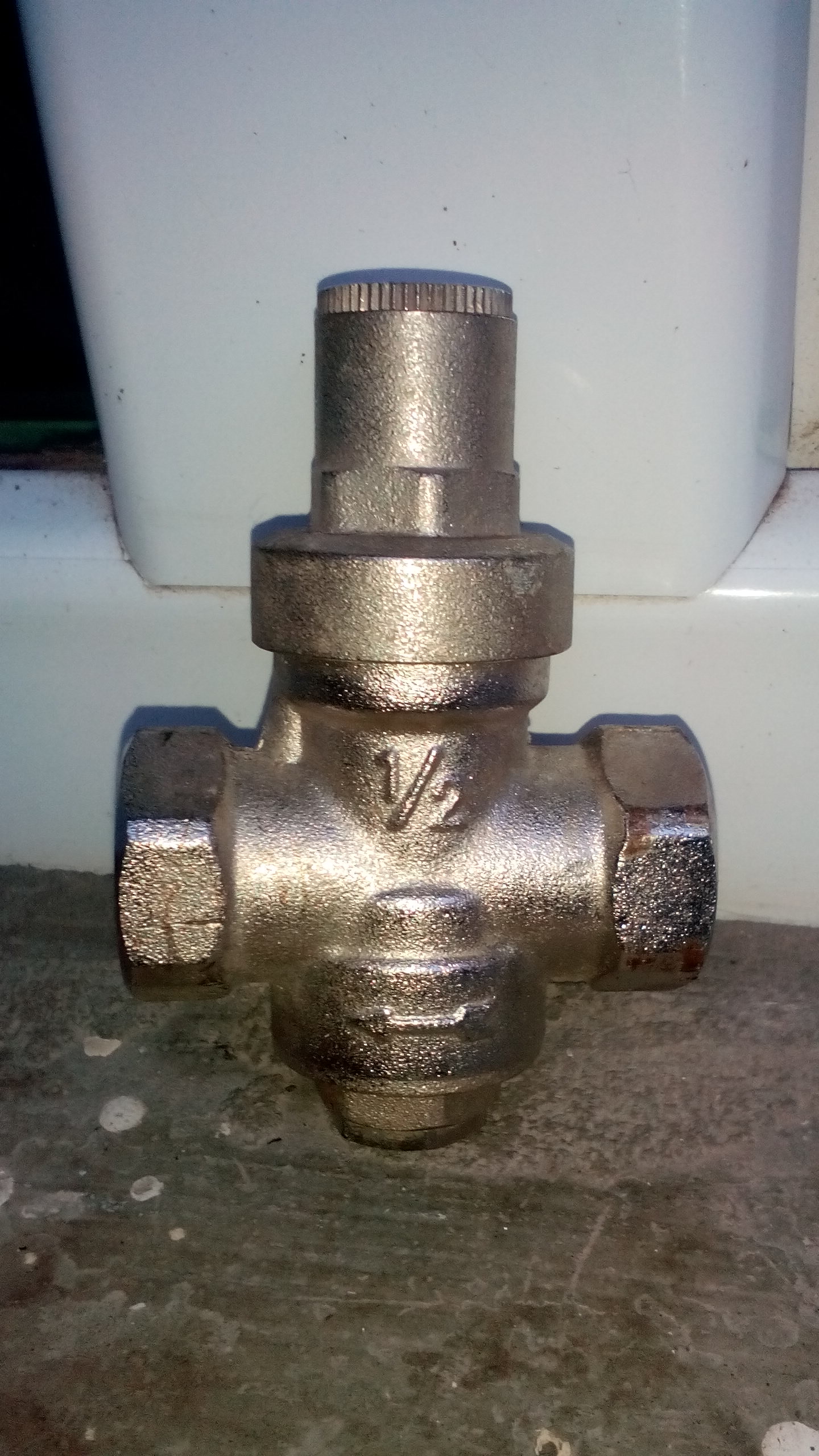

Дискусията тръгва към някякъв хипотетичен редуцур-вентил, защото нито казваш, нито показваш на снимка за какъв точно става дума. Та конкретно може да се говори за конкретен вентил. При липса на конкретност - просто тевория.
rifad - помощник
това е монтирания в момента
1/2 пък е първия който бях монтирал

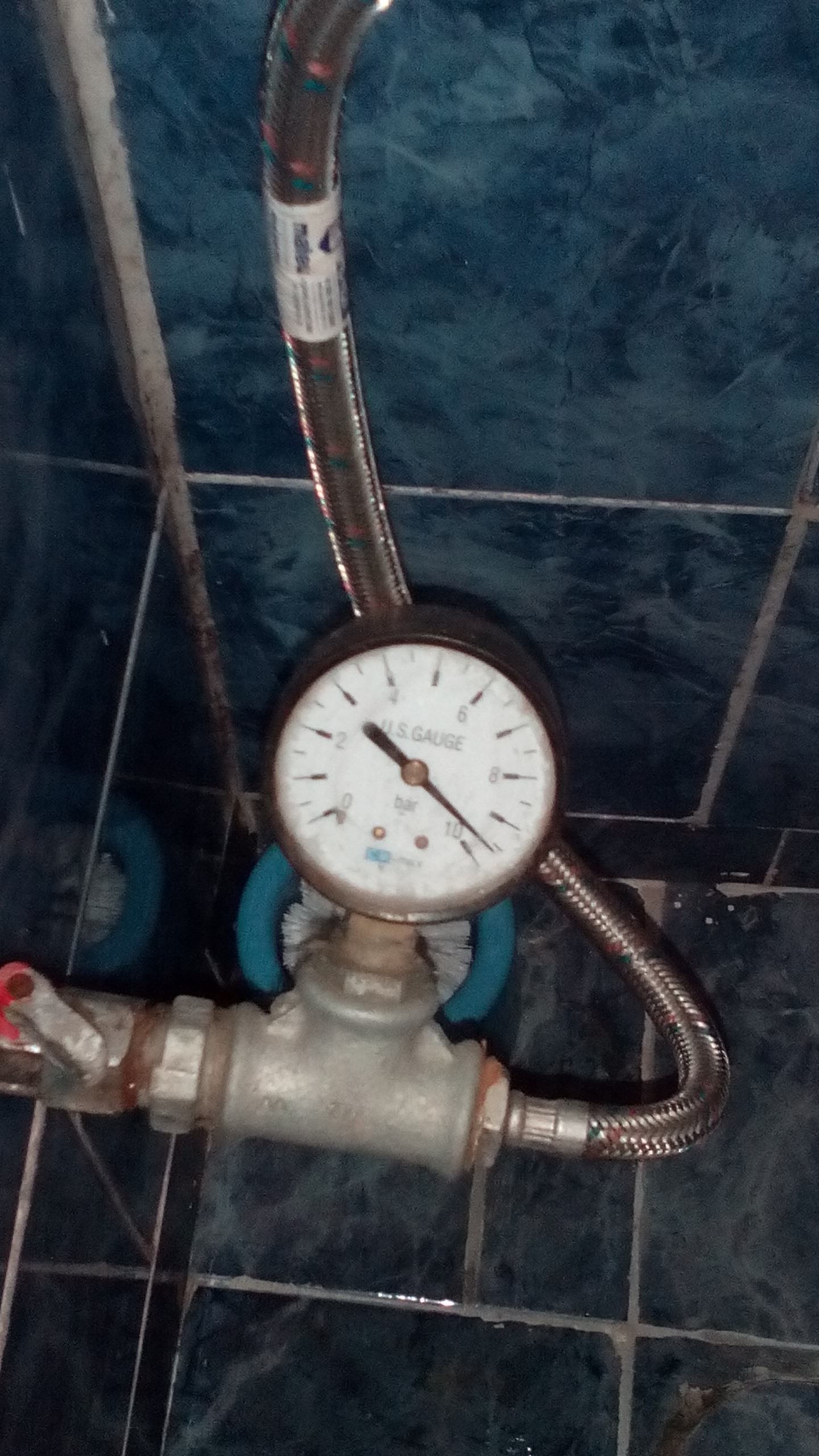

Какво е налягането при затворени всички кранове, Какво при пусната слабо бода от един кран и какво при напълно отворен каран?
rifad - помощник
. Това ми показва манонетъра в банята
iliya_i - майстор
Развий горната какачка. Под нея трябва да има шестограм. Като въртиш надясно, при ЛЕКО пусната вода налягането пада ли?

За първи път виждам редуцир без отвори за манометър, може наистина да е ментак.
rifad - помощник
Да променя се ,пускам чешмата леко да тече при завиване се увеличава при развиване се намаля ,глася го на 2бара усилвам чешмата държи си 2бара но като я спра стрелката на манометъра на 8 - 8.5
