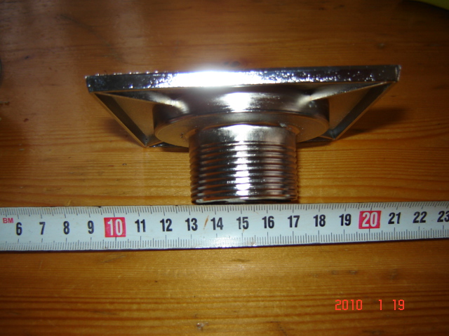

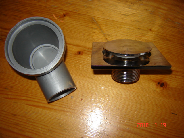

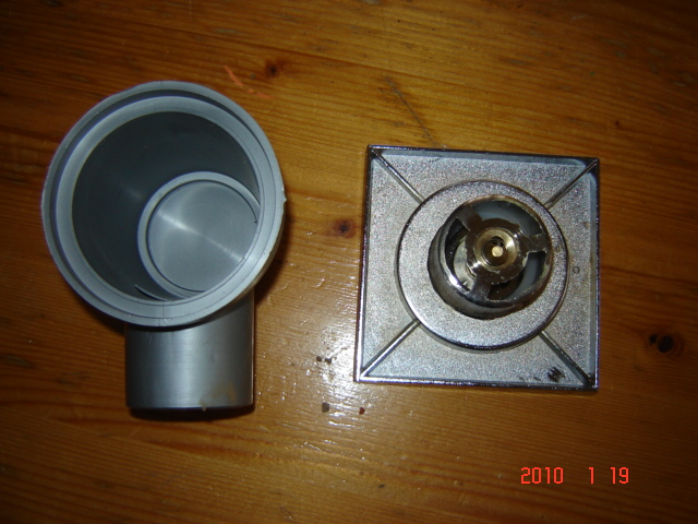

Това е въпроса. Хареса ми като дизайн, но пластмасовото тяло с което го продават изобщо не съвпада. Приемам всякакви идеи :? . Благодаря

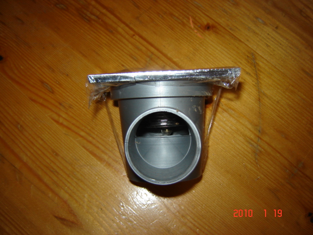

Ха , за мен това си е Измама :) ... няма воден затвор и пр. и пр.
Предполагам, че резбата е адекватна и е 1½" ... може да се търси вариант за събиране със сифон за вана. Ама пак замонолитването в пода стои проблемно. За някаква зидана мивка ще върши работа горната част "клик-клак"

изхвърли го,или го върни,аз се прекарах с такъв...след 3мес. механизма заяде от варовита вода,песъчинки,косми и пр. амаа ако искаш да си сложиш таралеж в гащите просто го надени в 1 колено... :evil:

Не е измама - този тип "сифони" са така, има такива и за мивки. Реално няма воден затвор или тапа, а има механична тапа - отваряш го само при ползване и после го затваряш. Пласмасовата част се замонолитва в бетона или замазката, а металната част я монтираш със силикон върху нея и после теракотът я обхваща и заздравява. Въпрос на вкус и на избор.

Тая горната лъскавата част оригинално си има друга част , но тука нещо е побългарено , потурчено или покитайчено .Не ми се рови из нета ще излезе оригиналния сифон -тук може да се направи водна тапа ако на тази резба се надяне тръбичка пвц чрез нагряване фи-40 -два санта под отвора за източване . :wink: .

Ноооо даже и когато се ползва един "сифон" той не трябва да пропуска навлизане на въздух от канализацията в помещението. Не че е голям Дерт , ама по принцип Не трябва. Та приемайте този "клик-клак" просто като механизирана запушалка/тапа .... това не е Сифоняяяя :)

абе тва е китайски сифон,продават го във всичко по 1 лев за 2,50............. ама от некои магазини се усетиха че могат да изкарат лесни пари и почнах да го срещам и в по реномираните такива за 10то кратна цена...има същата версия само че капачката не е на механизъм а се вади на ръка-има си и воден балон да не връща миризмите,смея да кажа че е читава..........

Аз като гледам май са ти дали сбор от два сифона за един :-D
