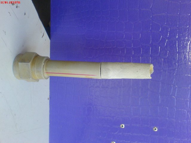

Първо да направя реклама на Елдом Инвест. Това е тръбата от която излиза топлата вода. За съжаление снимката я направих след като вече отрязах разпадналата се част. Така на практика 120 литров бойлер става 30-40 литров.
Сега мисля да сложа нова медна тръба, но не знам колко да оставя за въздушен капак.

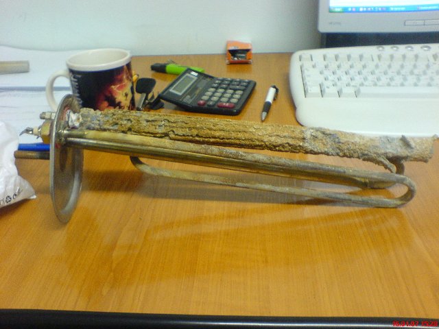

Друг въпрос който имам е дали този анод може да се използва още или е за смяна?

Здравей,
би ли ми казал, ако не те затруднява тази тръба на коя фирма е ? Българска ли е( КДН ), чешка (екопластик, инстапласт ), словенска или нещо друго. Тази полипропиленова тръба е доста показателна. Така ще разберем на коя фирма тръбите са слаби и не трябва да ги купуваме.

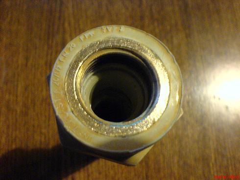

Търси надпис по самата тръба или на фитинга, ако си сигурен че той е от същата марка.
Благодаря предварително !

Фитинга е инстапласт, както изглежда. От тръбата не е останало много, около четири пръста, и не мога да кажа каква е, останалото от нея съм го изгребвал от дъното. Но на цвят са еднакви с фитинга.
Сега срещу 5 лв и 10 ст. съм с нова медна тръба и фитинг. Какво им пречеше на тия 250 - 300 лв, които струваше бойлера, да сложат още 10 и да направят нещо, което не се скапва след 2-3 години
Ако и тръбата е на инстапласт - лошо. Това е една от добрите марки у нас. Между другото за първи път ми се случва да видя, такова нещо ! Един път, само съм попадал на дефектен полипропиленов смесител за батерия.

Тръбата все пак е от преди 5 години, вече може да са променили технологията. А и сигурно условията в бойлера може да са неблагоприятни за пластмасова тръба. Интересно е, че разпадането е почнало от горе на долу, като на последните четири пръста им няма нищо, за сега ... . Част от водопровода в къщи е също от полипропилен и е по-стар, но му няма нищо.
Да се надяваме че е изолиран случай..... :roll:
