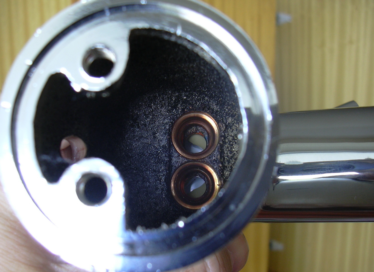

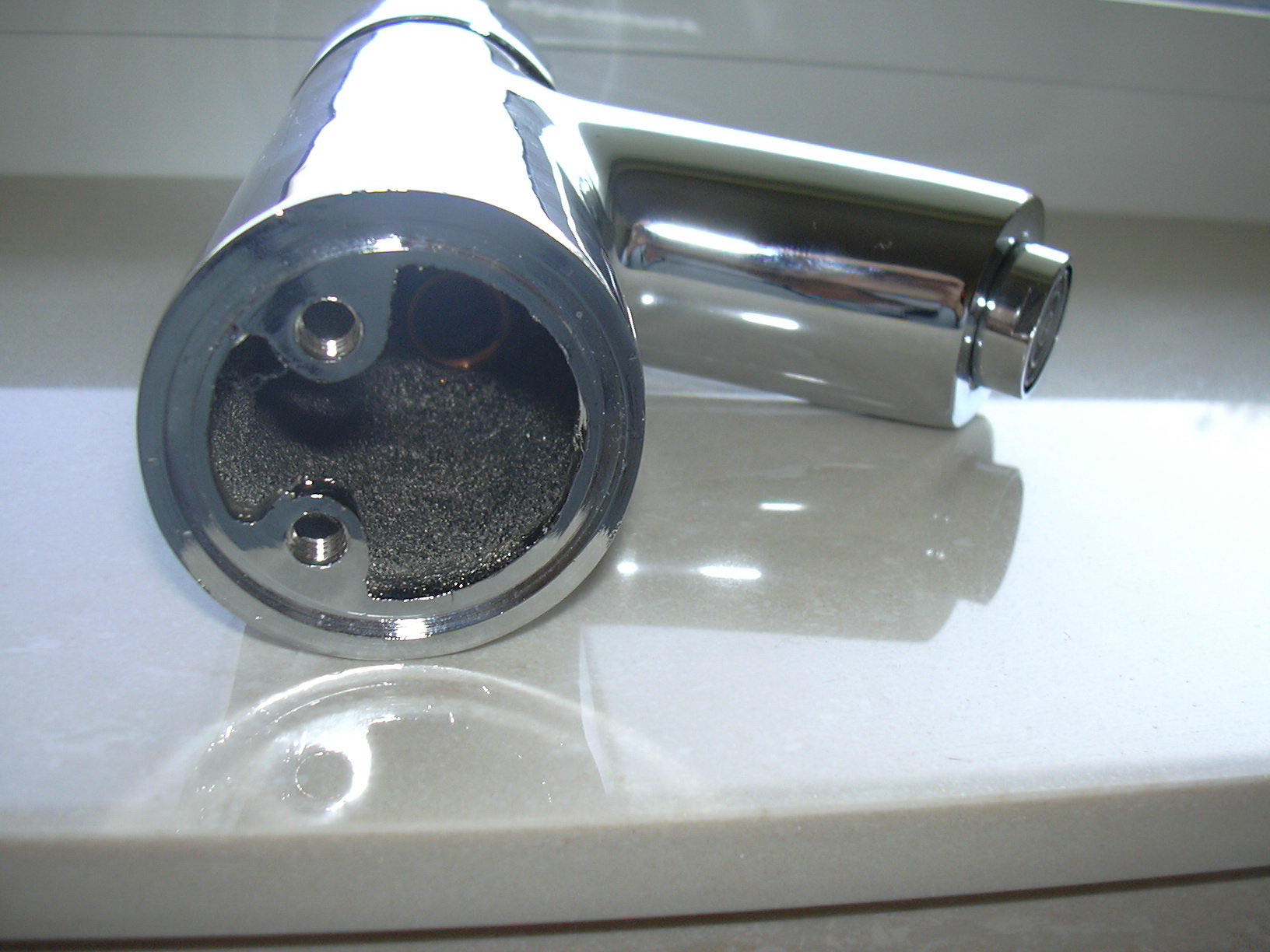

Купих си стоящ смесител за мивка. Отворите за завивавне на меките връзки са разположени много дълбоко (5-6 см) навътре в корпуса.
Въпросът ми е как се навиват връзките... не виждам с какъв инструмент може да се бръкне толкова дълбоко и да се върти в толкова тясно пространство.
Някакви идеи?
Предварително благодаря!

Kakъв е тоя китаец, винаги батерията идва с навити връзки.Те са с гумени опръстени, така че затягане на ръка да е достатъчно, но дали тук това ще доведе до усукване ще трябва да разбереш сам ;)
И аз от това се страхувам - да не разваля запресовките на меките връзки, като ги въртя на ръка.
От горчив опит знам, че от едно малко усукване на маркуча запресовката почва да сълзи.

На ръка се завиват и О-пръстена уплътнява. Все пак има място с тънки клещи да се пипне и дозатегне малко.
