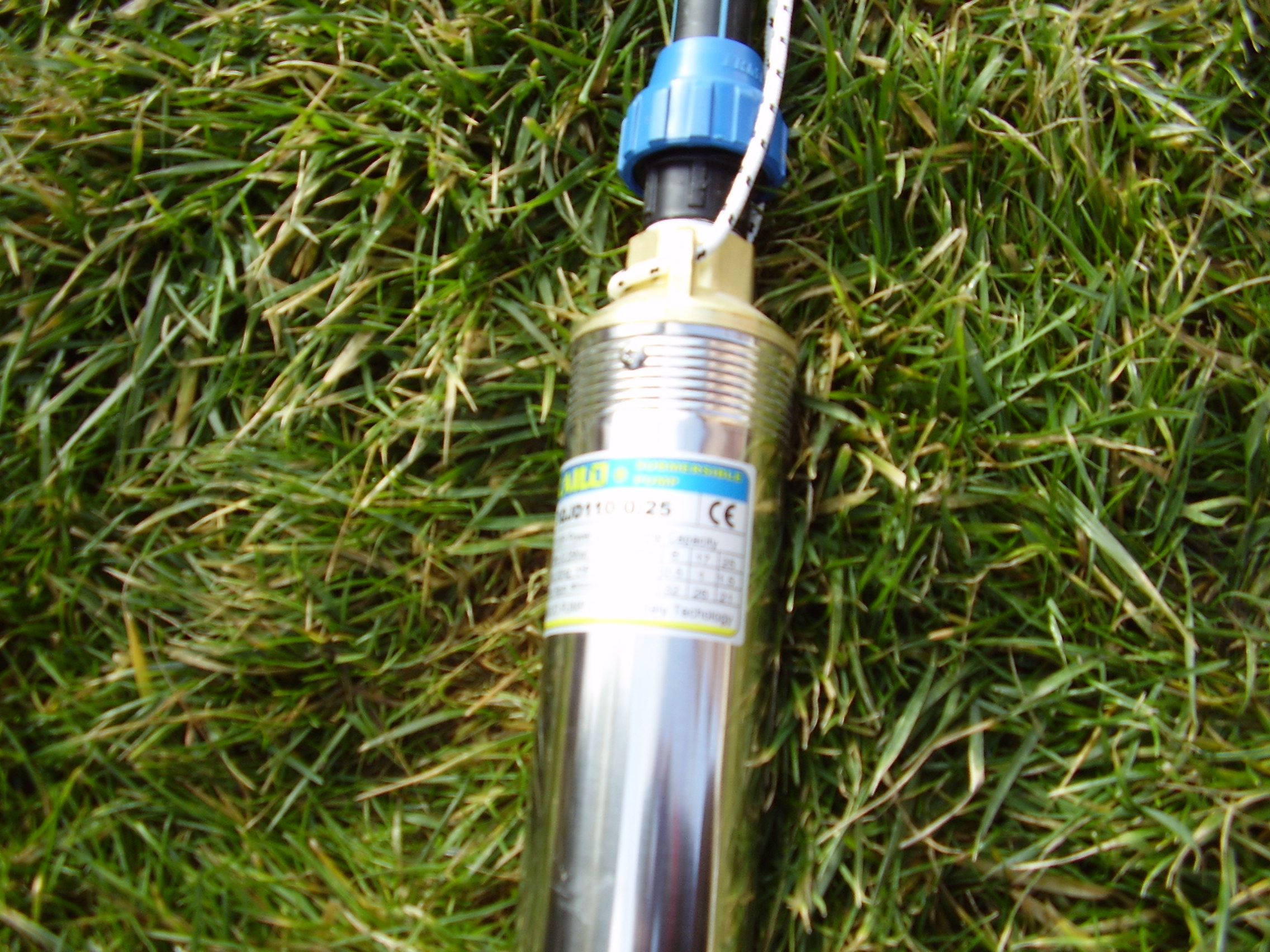

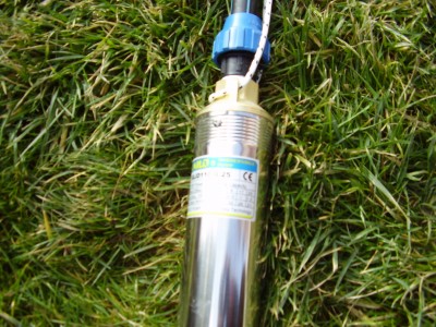

barborino - специалист
Аз ползвам тази. :)
Dizela_86 - помощник
Колега дай малко повече информация ?
Три цолова, на 24м вади 20литра в минута, цена 196лв. И не на последно място 250 вата :)
Коя фирма ги предлага каква марка е помпата, ти колко време я ползваш?
Помпата е оргинална китайска(пише си,че по патент на италианска,непомня марката) Ползвам я вече 1год. и 3м. :)
