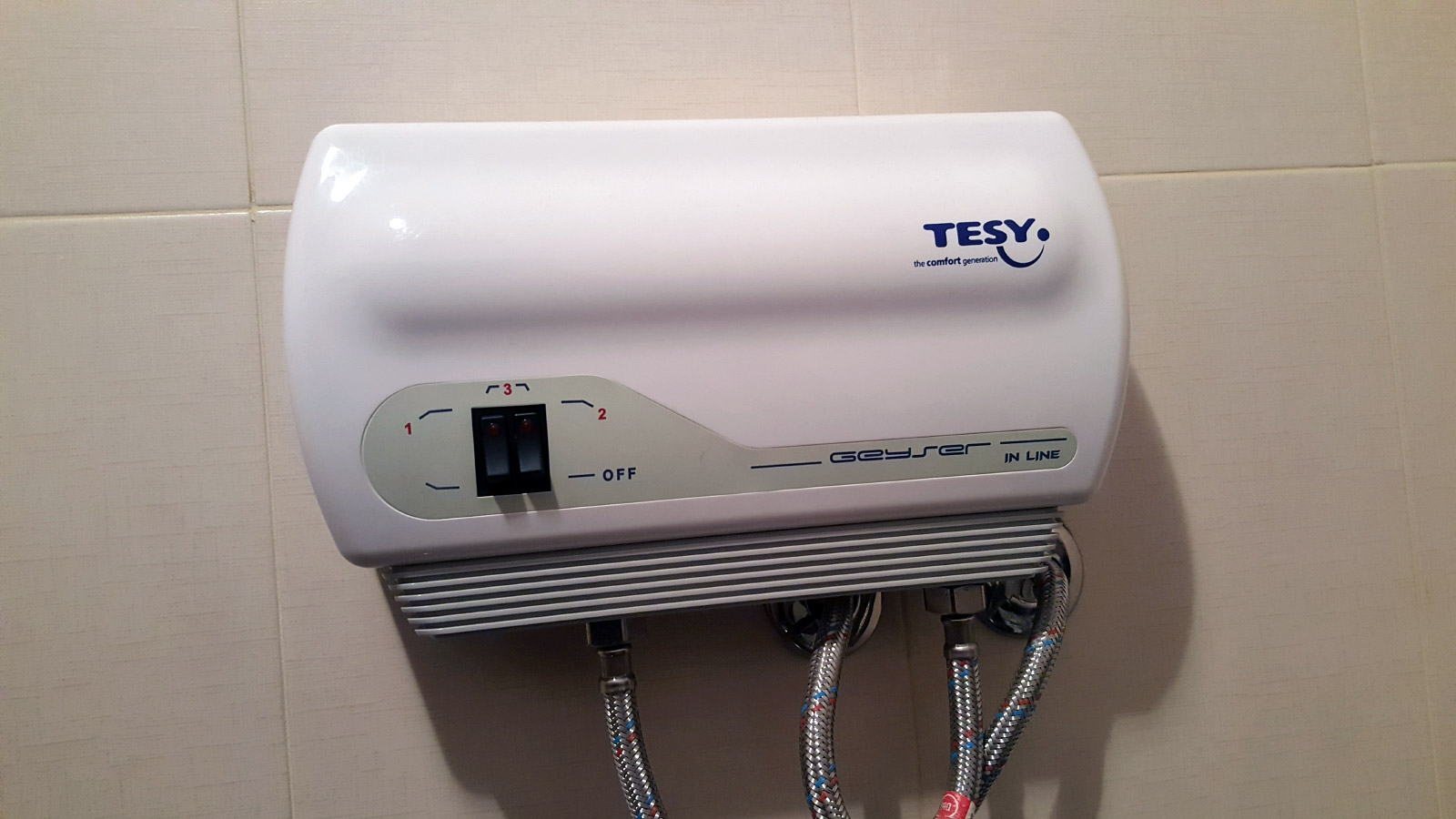

В офиса има поточен бойлер който не работи. При пускане на топлата вода от кранчето се чува нещо като щракане (сигурно от водната струя) от самия бойлер, но не светят лампичките и няма топла вода, колкото и време да чакаме.
Бойлерът е Tesy Geyser In line. Пробвах да го отворя - отгоре се отвъртат някакви винтове, но явно някъде има щипки или захващане, което не го знам. Някой ще подскаже ли как точно се отваря бойлера?
Прикачвам снимка на самия бойлер, благодаря предварително!
В крайна сметка може и да го заменя ако е стар модел или не е много добър.

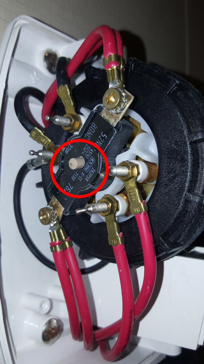

Зад сивата пластмаса в долната част, тя е на щипки, има още два винта.
Повредите на този модел обикновено са две: изключила термозащита или скапан магнит в така нареченото торпедо, което дава индикация за това, че през бойлера тече вода, само тогава се стартира да топли.
Ако е първото е лесно, термозащитата е от едната страна на водосъдържателя, бутончето и е изскочило, просто се натиска да щракне.
Ако е второто се купува ново торпедо за 15 лева и се сменя.
Благодаря за инфото! Отворих го и предполагам бутончето от снимката е въпросното. Опитах да го натисна навътре но не ще. Да не го счупя ако по силно натисна само се чудя.. Това изкочилото му състояние ли е?
oavramov - напреднал
Ако имаш мултицет под ръка може да премериш съпротивлението му в двата края - трябва да е 0 ома.
Това разбира се при изключен от контакта бойлер.
