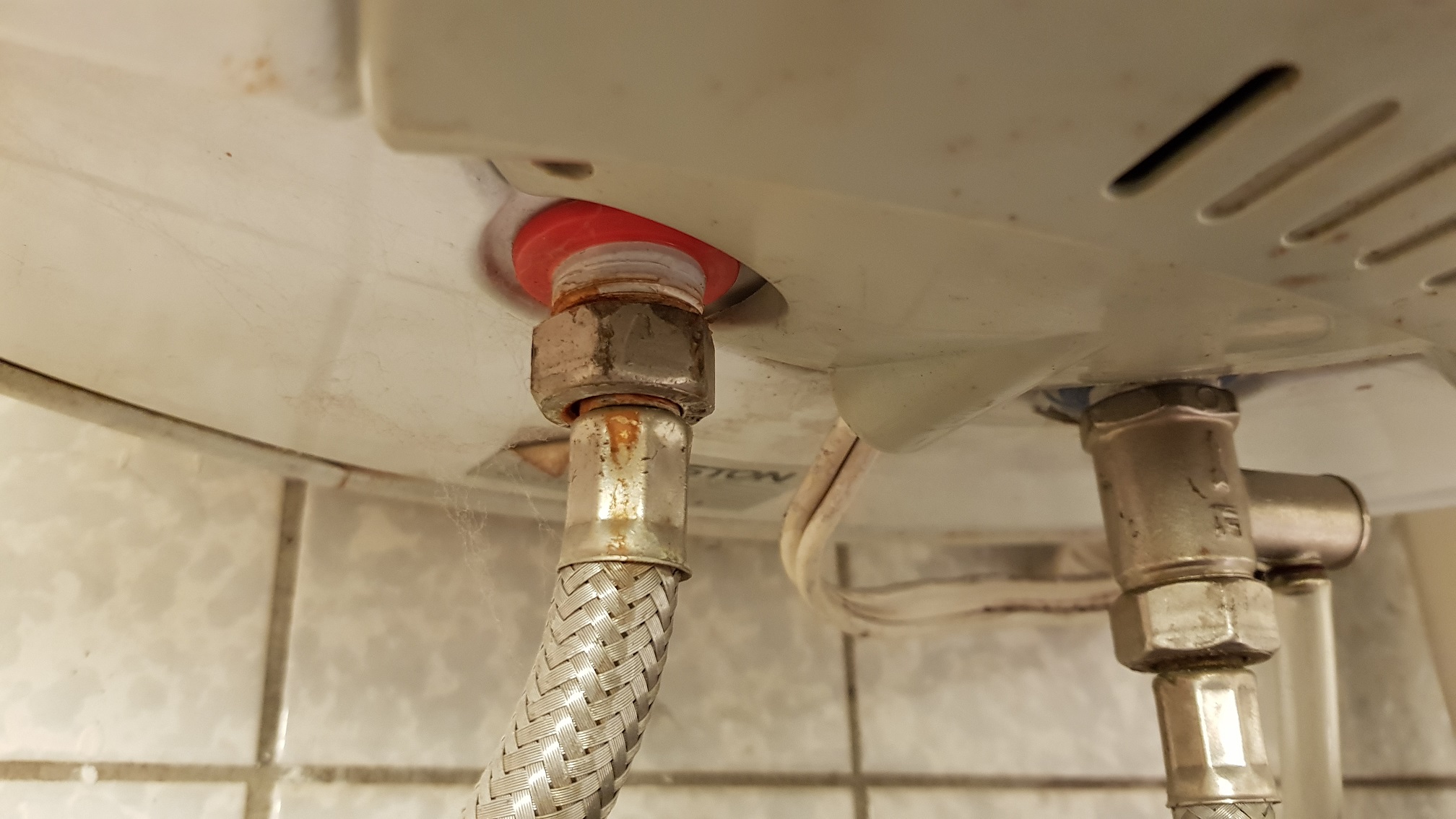

Неръждаем бойлер. Водопровод - полипропилен. Бойлера е със серпентина към слънчев панел на покрива. След третата година проблем с намаляване на дебита на изходящата вода от бойлера. При оглед констатирах сълзене и засъхнала ръжда по тръбите. При опит да развия гъвкавия маркуч от муфата/нипел, нипела се скъса и остана в гайката на гъвкавия маркуч. Стените изтънели като дебелина на бръснарско ножче.

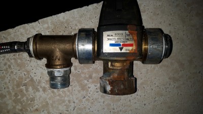

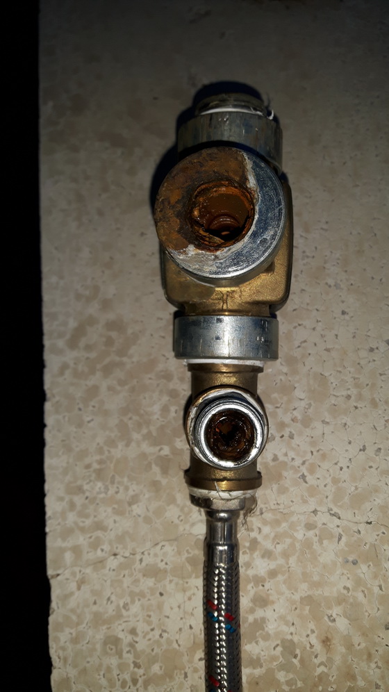

Натрупвания предимно от ръжда около използваните поцинковани фитинги са довели до запушване най-вече на щуцера на гъвкавата връзка от изходящата към смесителите вода. Но наслагвания има и на други места.
Извода е, че е неуместно използване на поцинковани фитинги. Трябва да се подменят.
Не съм използвал до сега резбови фитинги от неръждаема стомана и не знам дали са по-трайни от месинговите. Но ме възпира ограничението в асортимента и предполагам, че ще избера месинговите.
