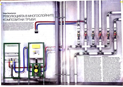

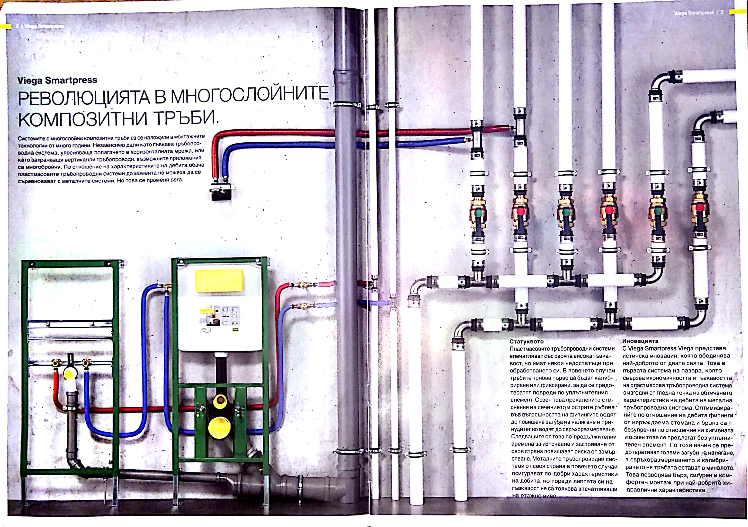

Като споменах Виега, имах наум за многослойни тръби и пресфитинги, понеже лично аз не съм любител на медните водопроводи за питейна вода, но който е любител може и мед. Виега не продават тръби, поне в Бг, само фитинги. Медните тръби за водопровод трябва да имат сертификат, защото не всички стават за битова вода. Неръждаемите фитинги са по-скъпи, но пък тръбите са по-евтини от медните. Най-просто става с многослойни тръби и пресфитинги, но трябва да са качествени. Мен днес ме изненадаха с покана спешно да изградим нулевия цикъл на нова къща. Подсигурих се двойно, като пуснахме в основите и ППР, и PEX, пък после ще му мислим. Вярно е, че с ППР става най-евтино и в Бг се ползва най-масово, но пък не виждам логика да се търси винаги най-евтиното, да спестят едни 100 или 200лв, при положение, че после всичко се се покрива с настилки и обзавеждане за десетки и стотици лева?! Според мен е добре навреме да се обмислят и други варианти. Прилагам малко снимки от брошура.
LazarGanev - "Велик майстор"
Нова снимка
