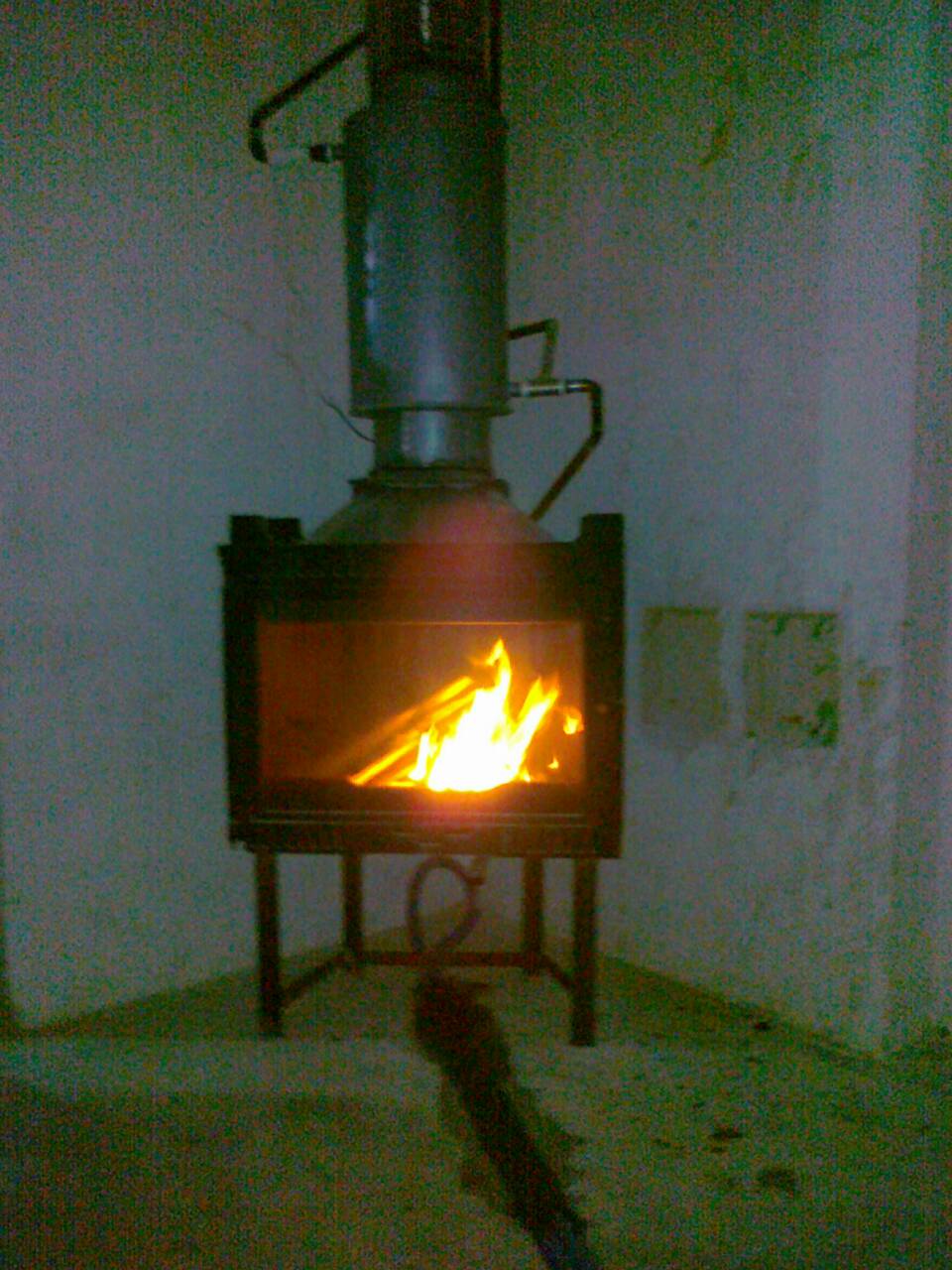

alex63 - специалист
чет сеп 20, 2018 8:20 amAndri01 написа:
DB система 1500лв. Може ли малко инфо за топлообменника на камината. Просто от любопитство. :) :partyman:
Правен е, поръчан от майстора който ни свързва бойлера. Около въздуховода веднага над камината. Ще потърся снимки и ще пратя на лични. Хубав ден!
Andri01 - майстор
Интересно ми е,защото и моя е така-около димохода. Моя конструкция и изработка. :)

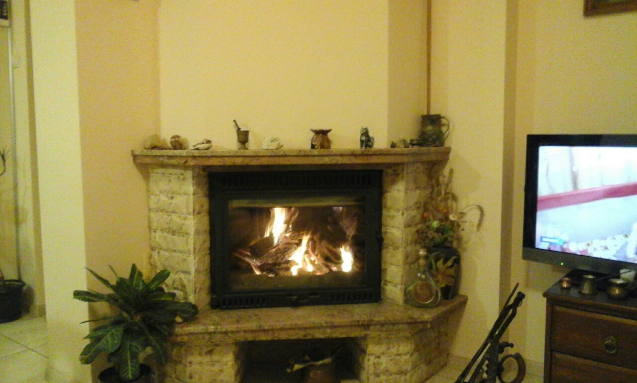

А сега открих как да кача камината!Хубав ден!
