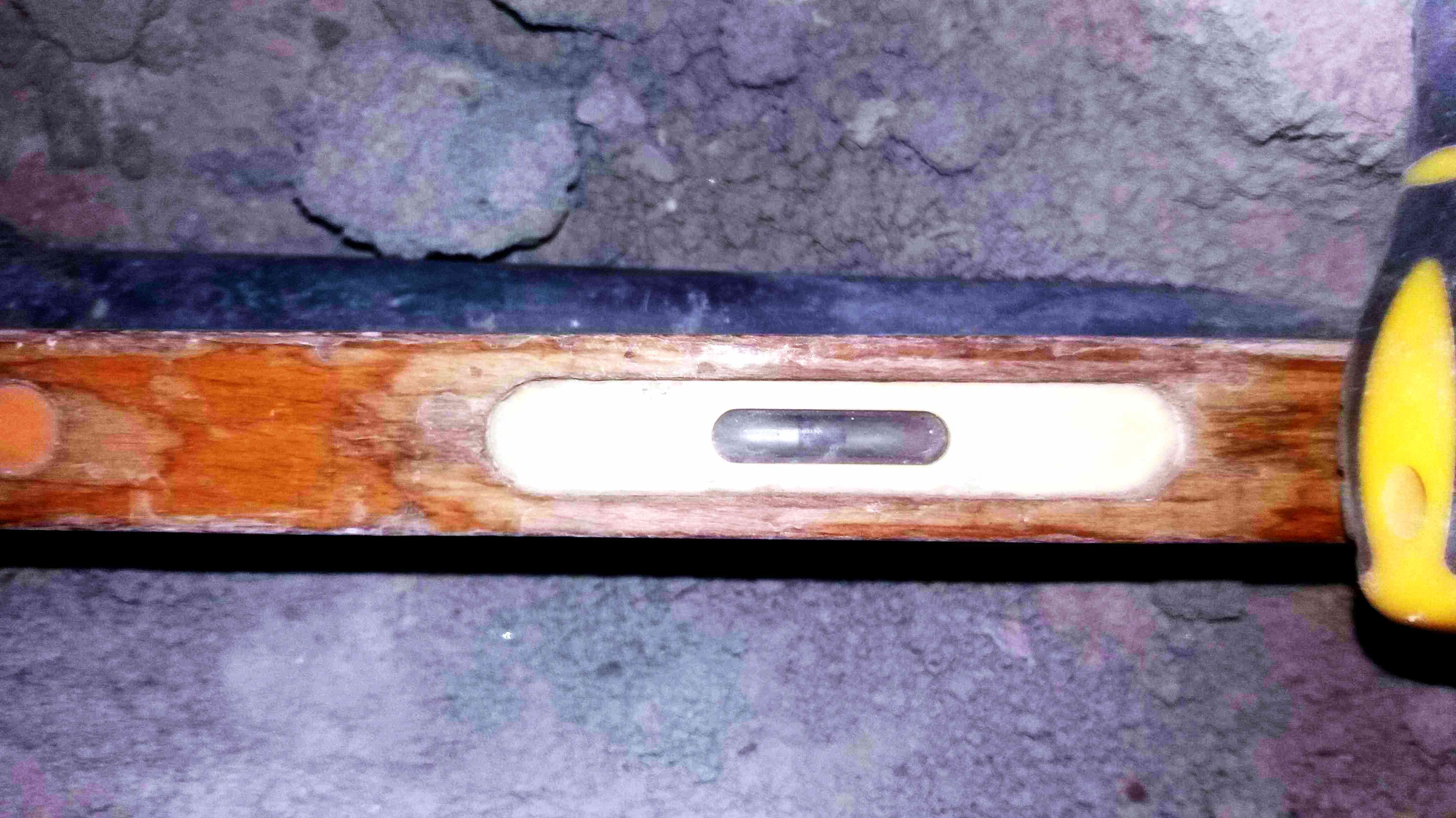

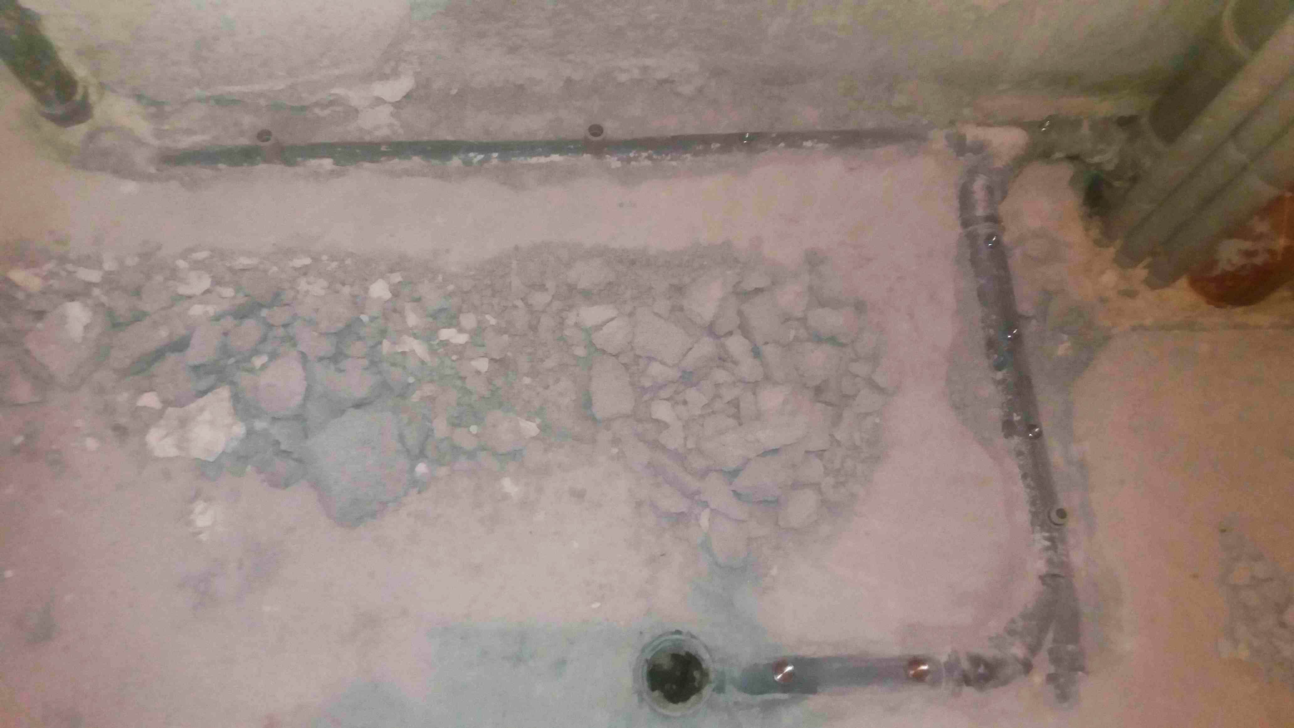

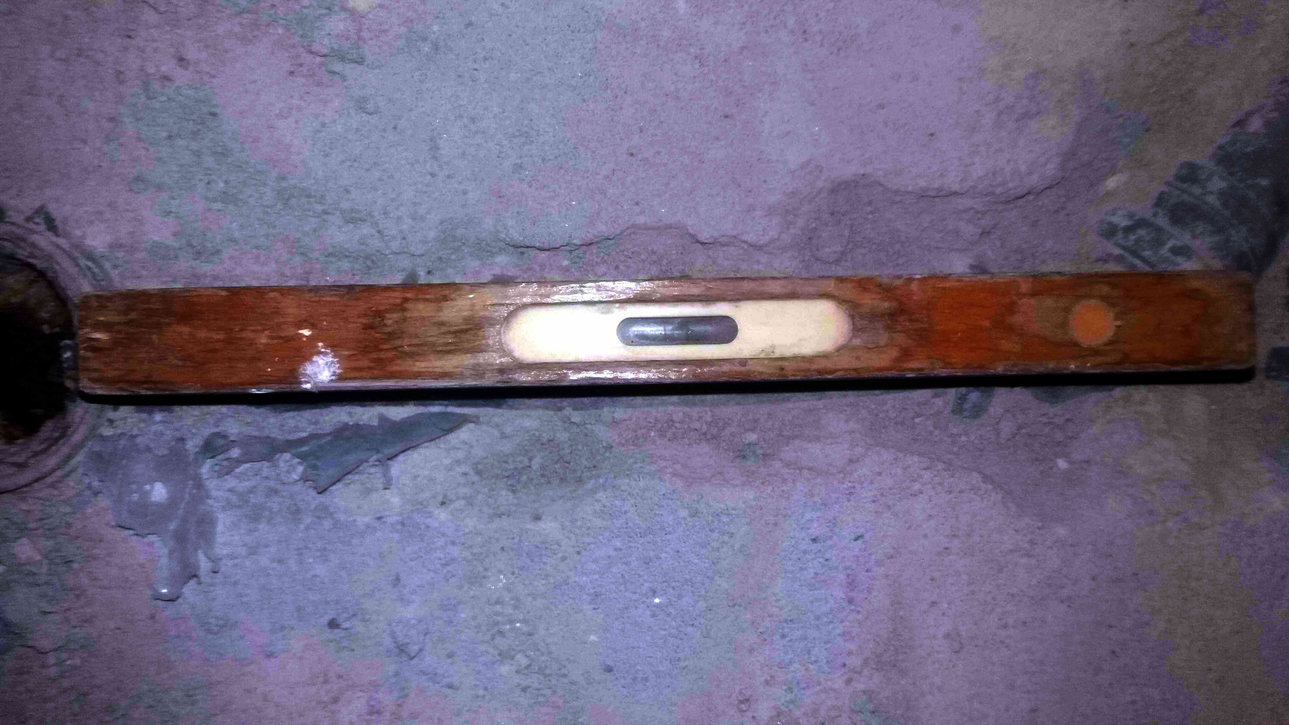

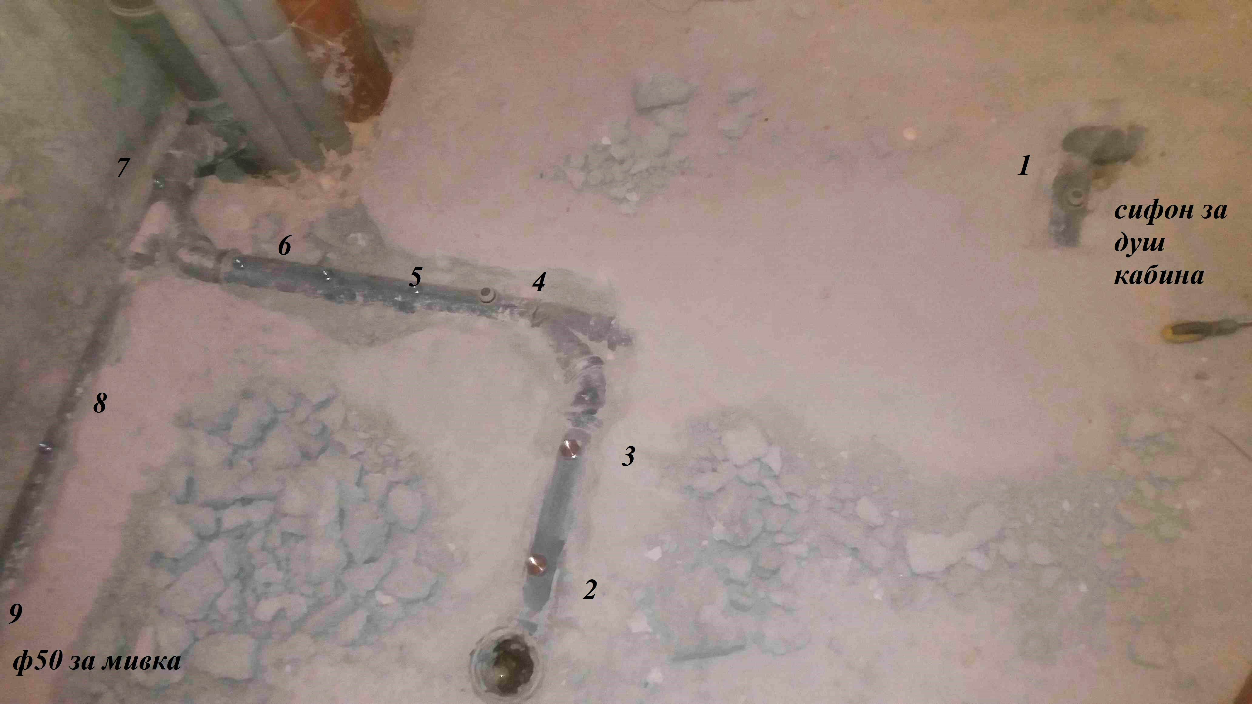

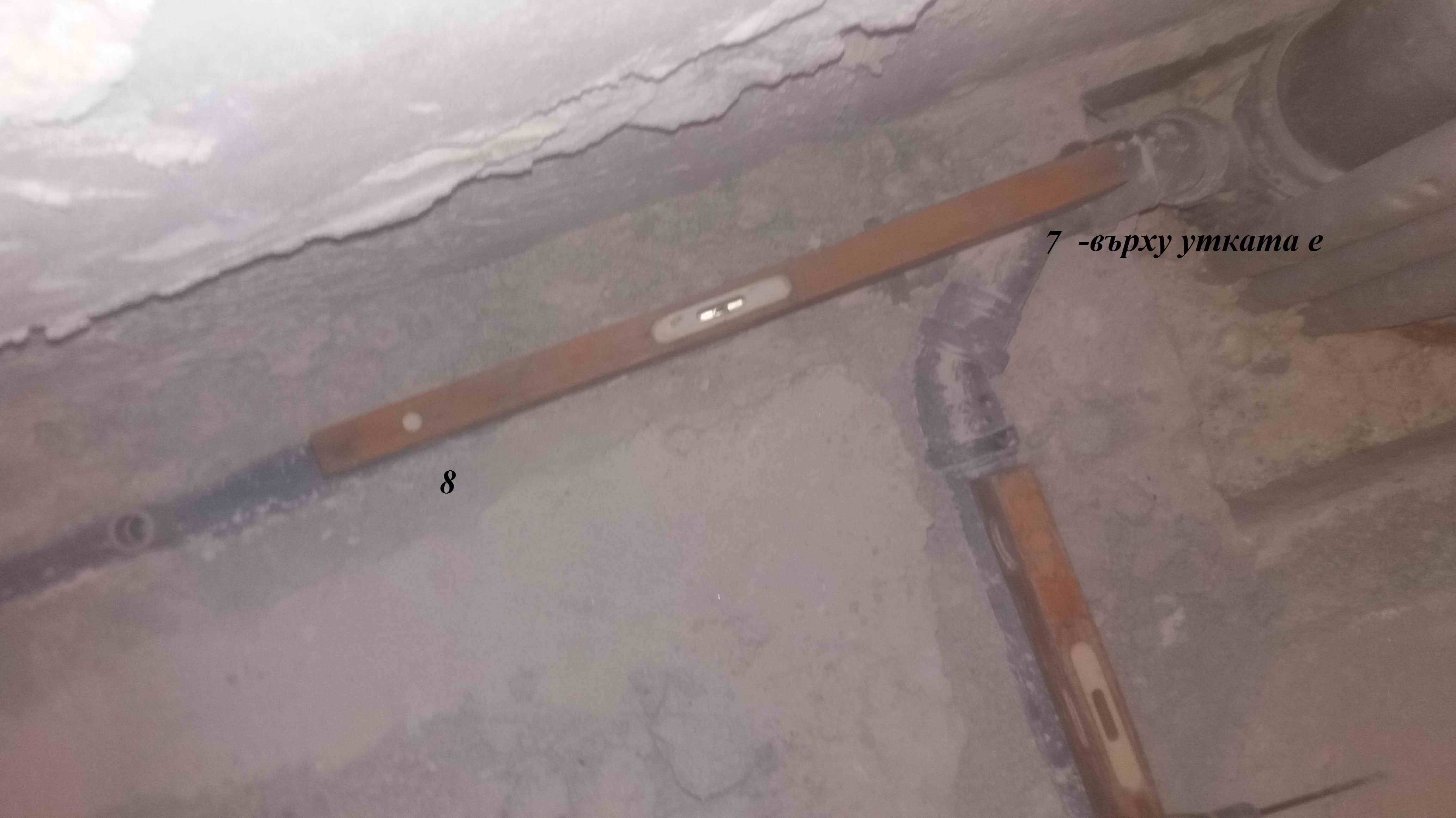

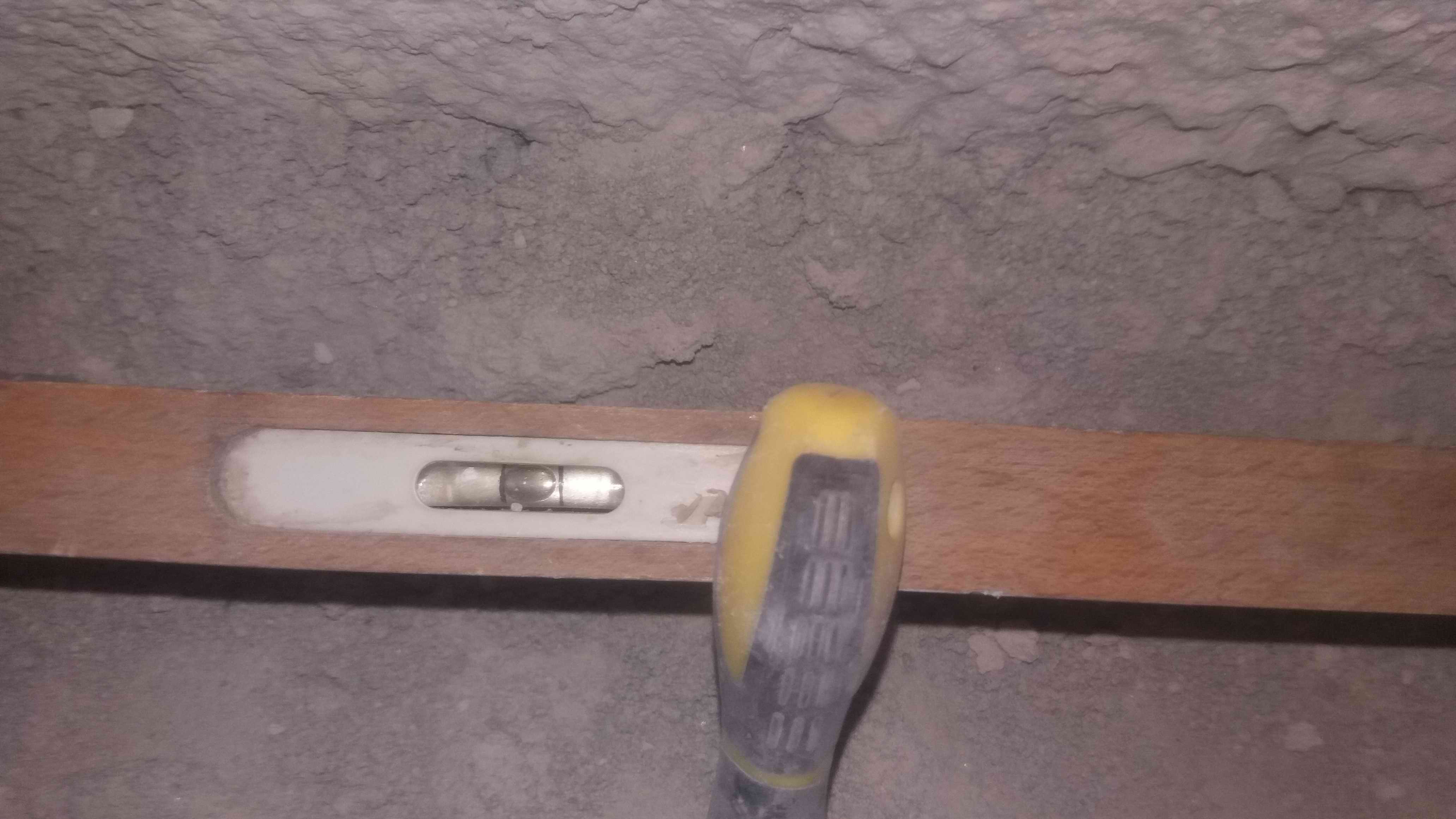

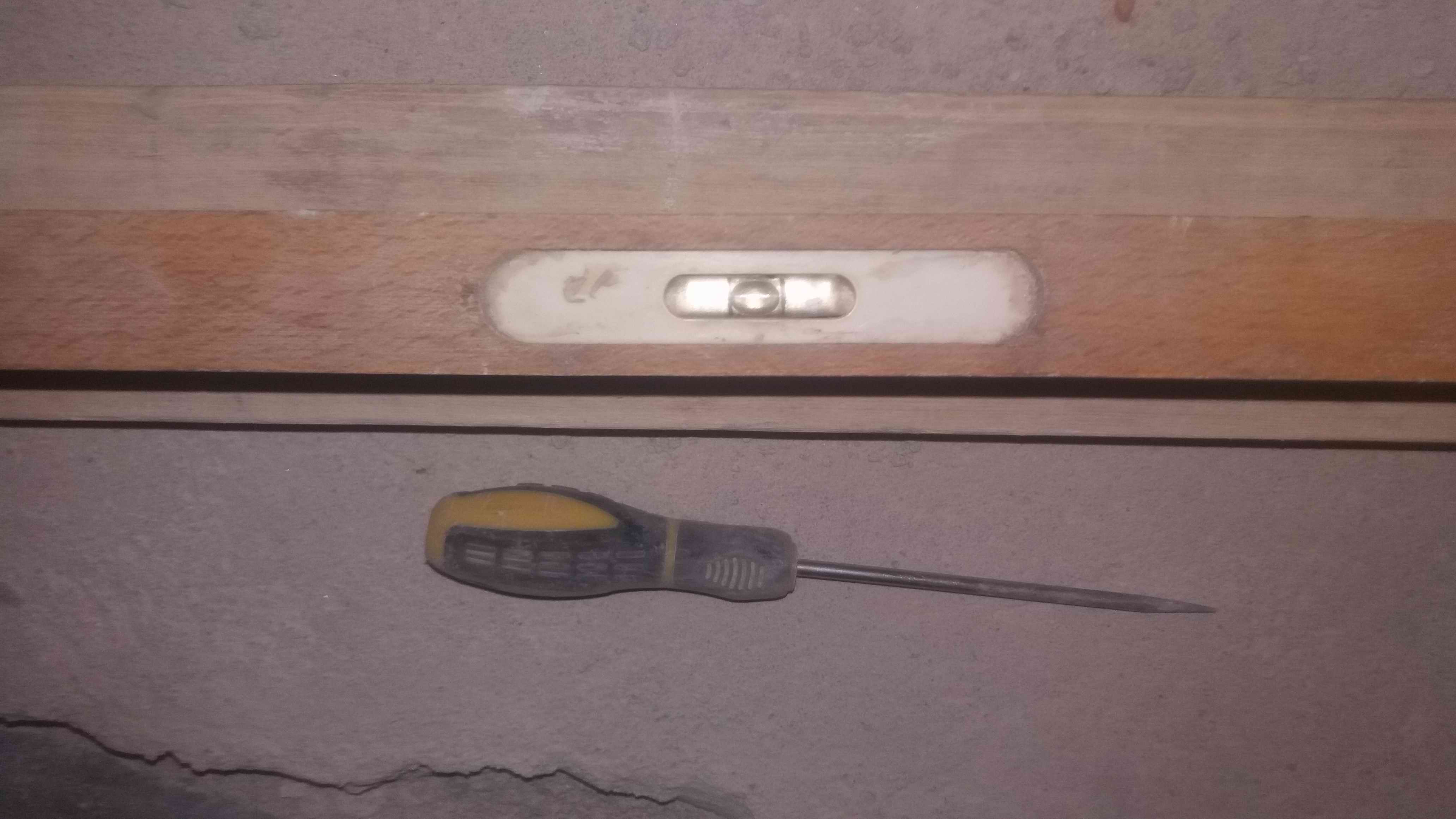

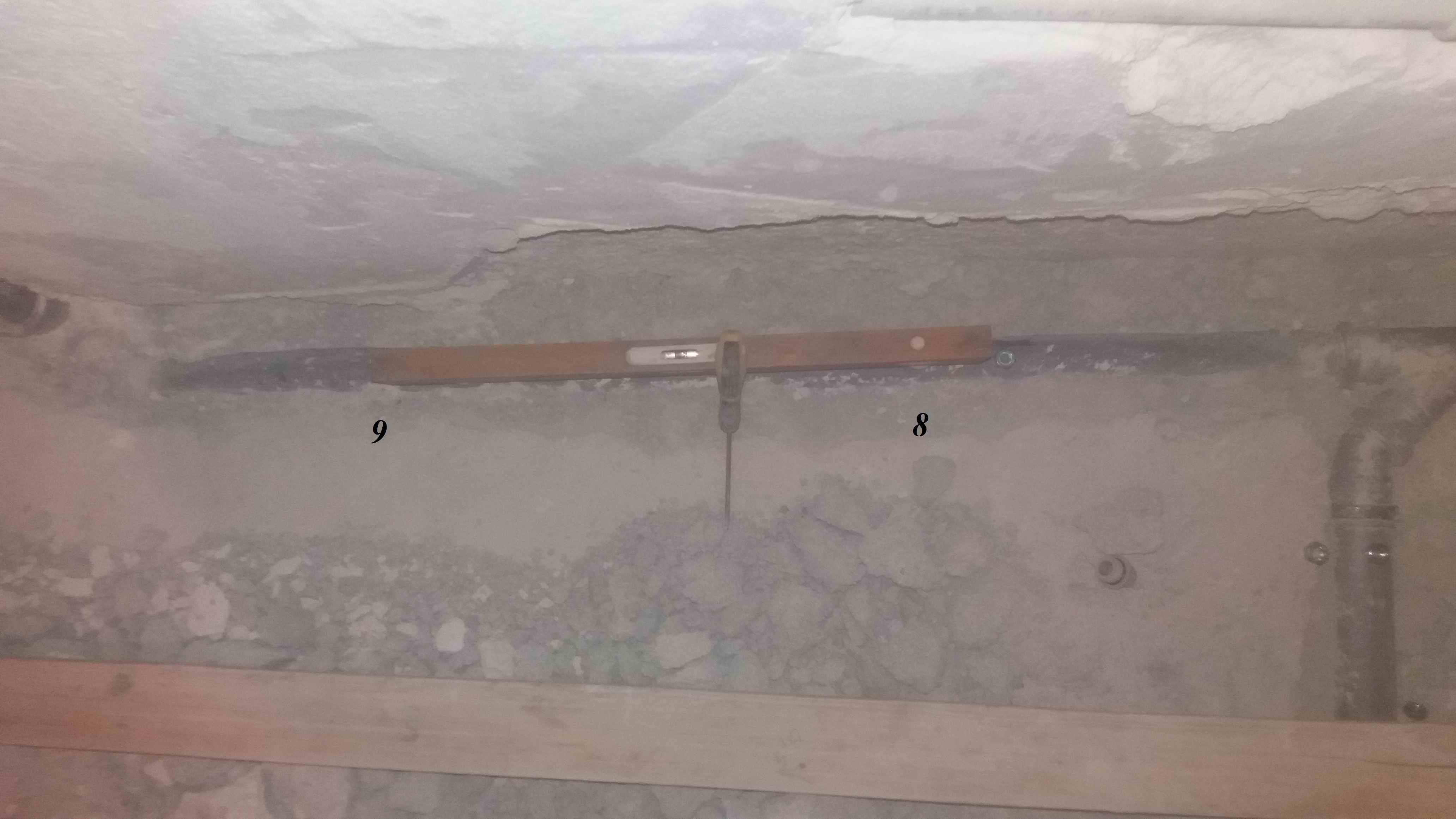

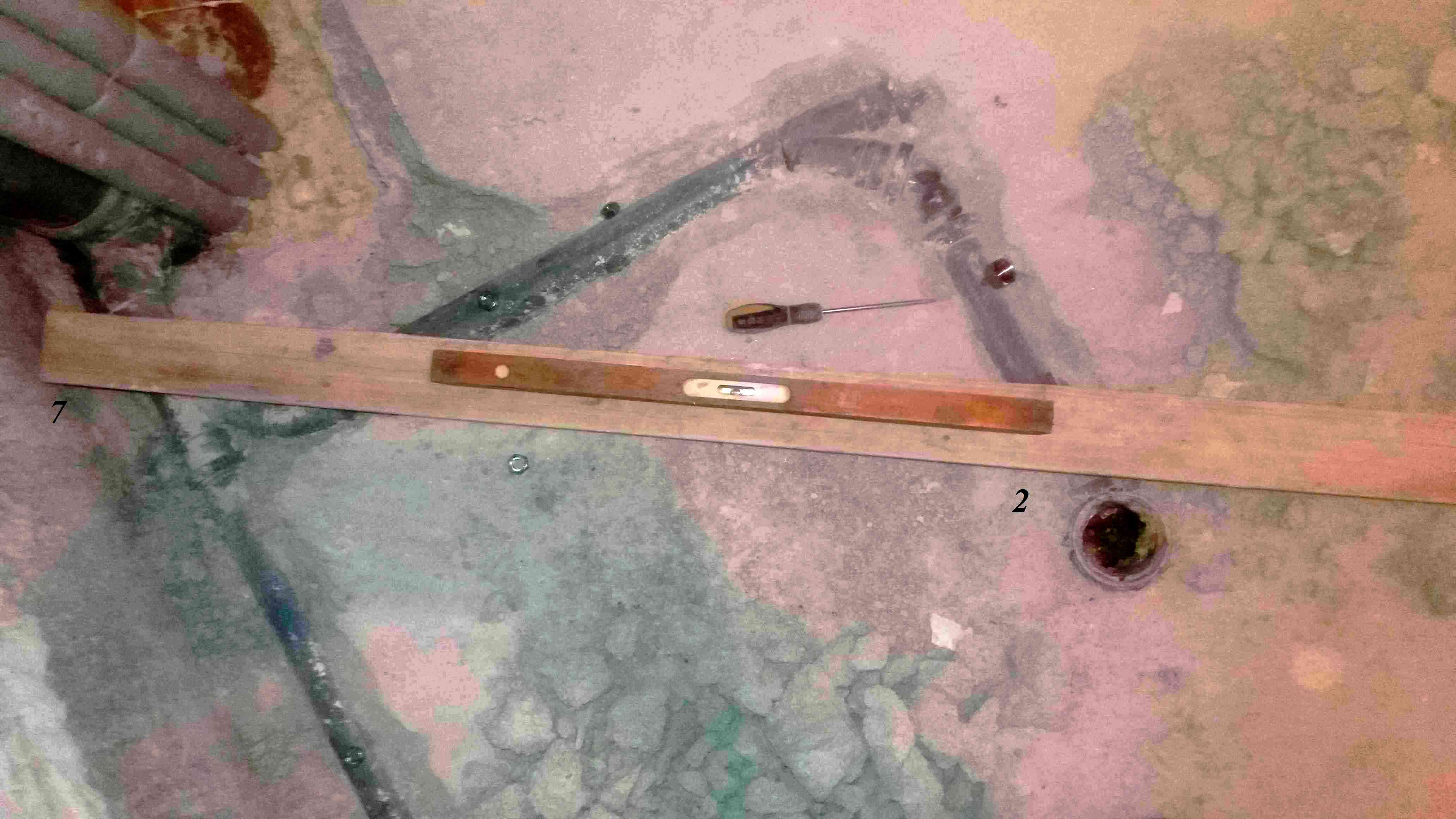

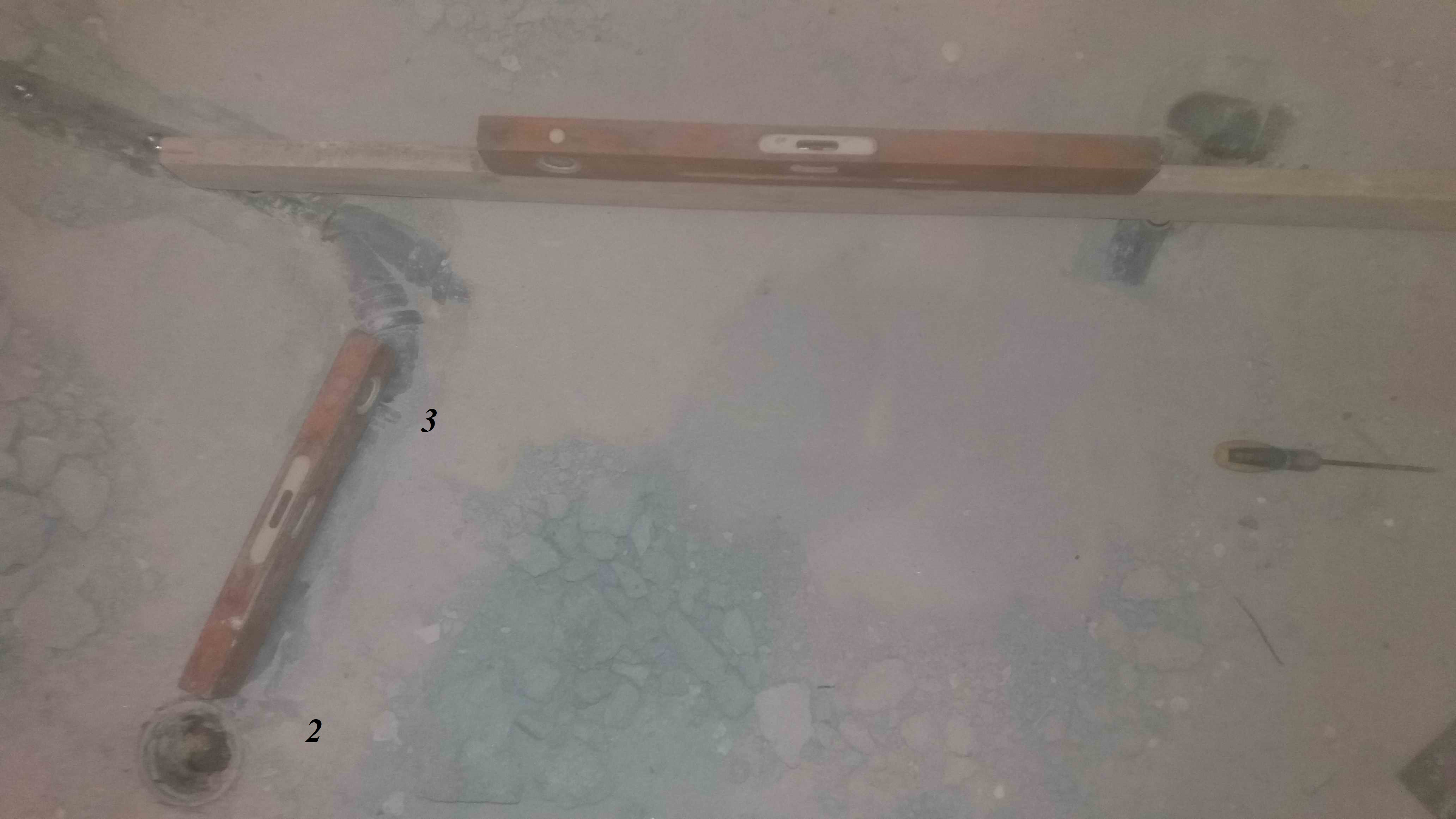

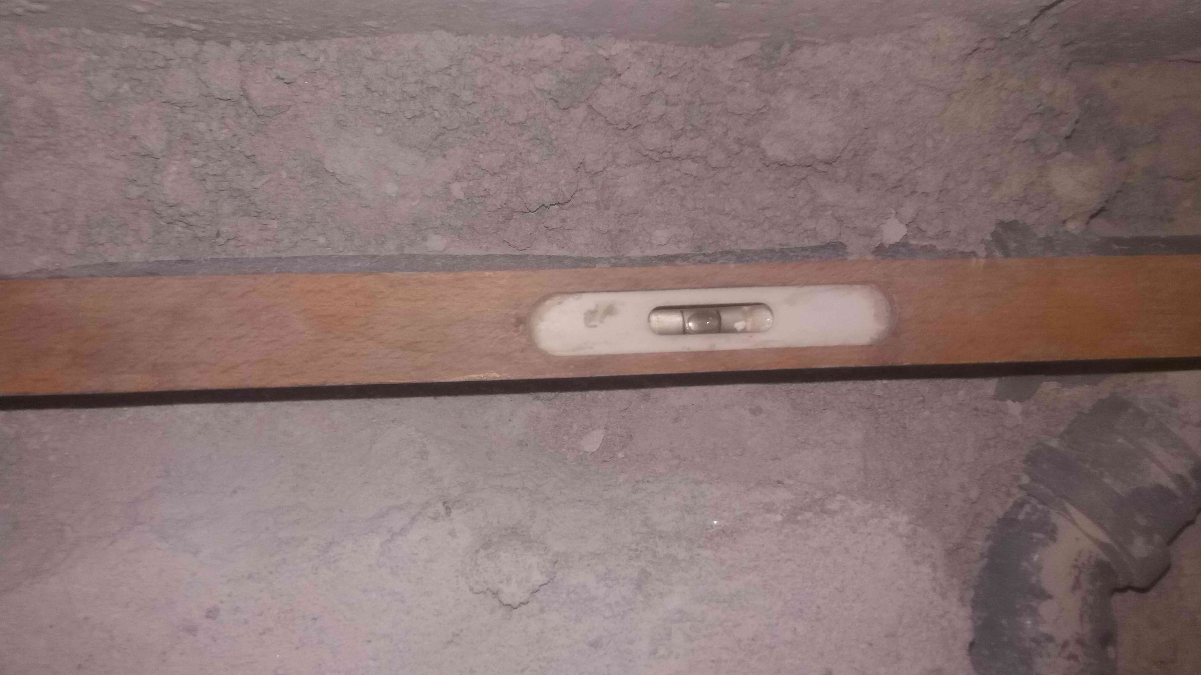

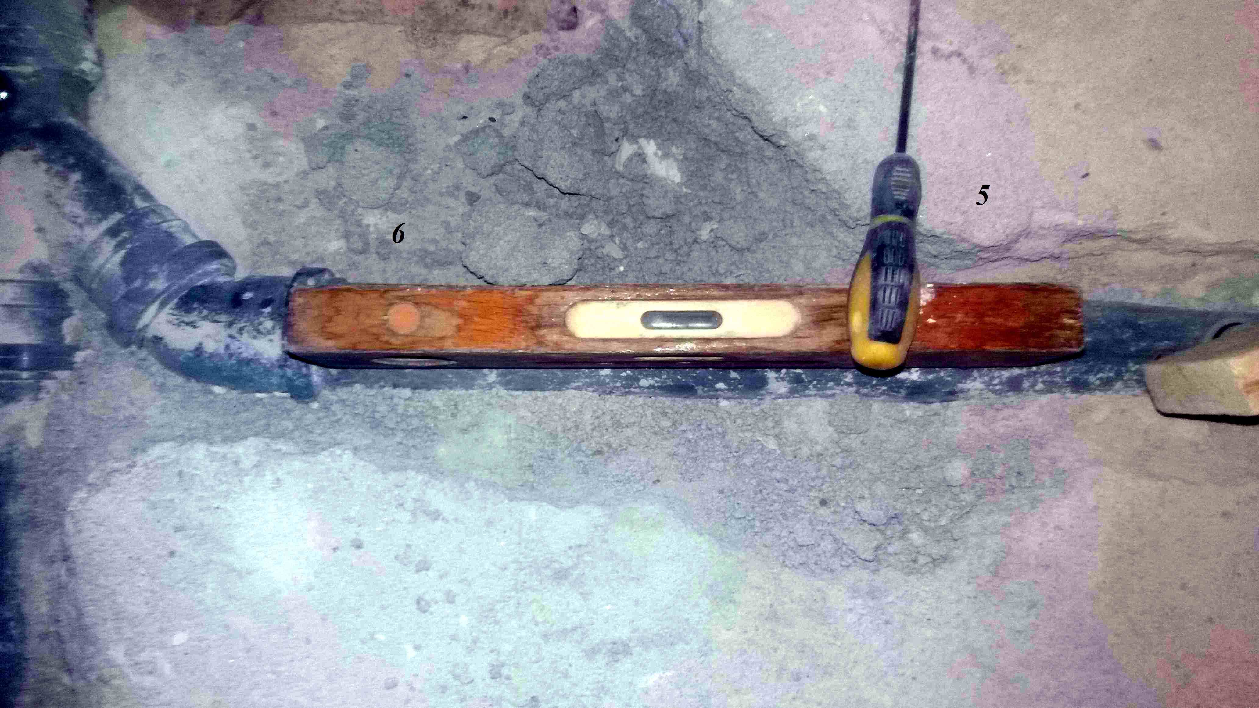

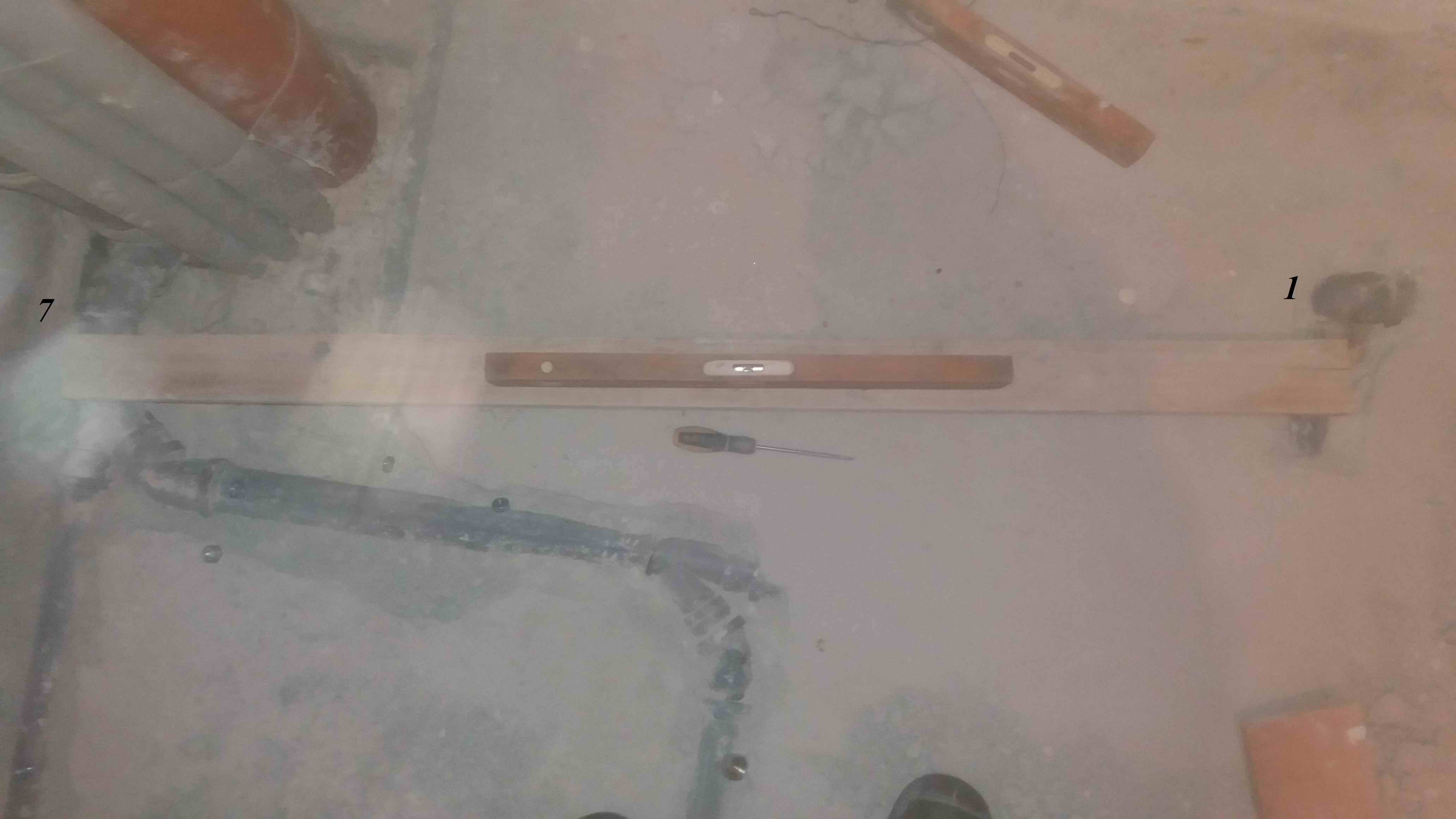

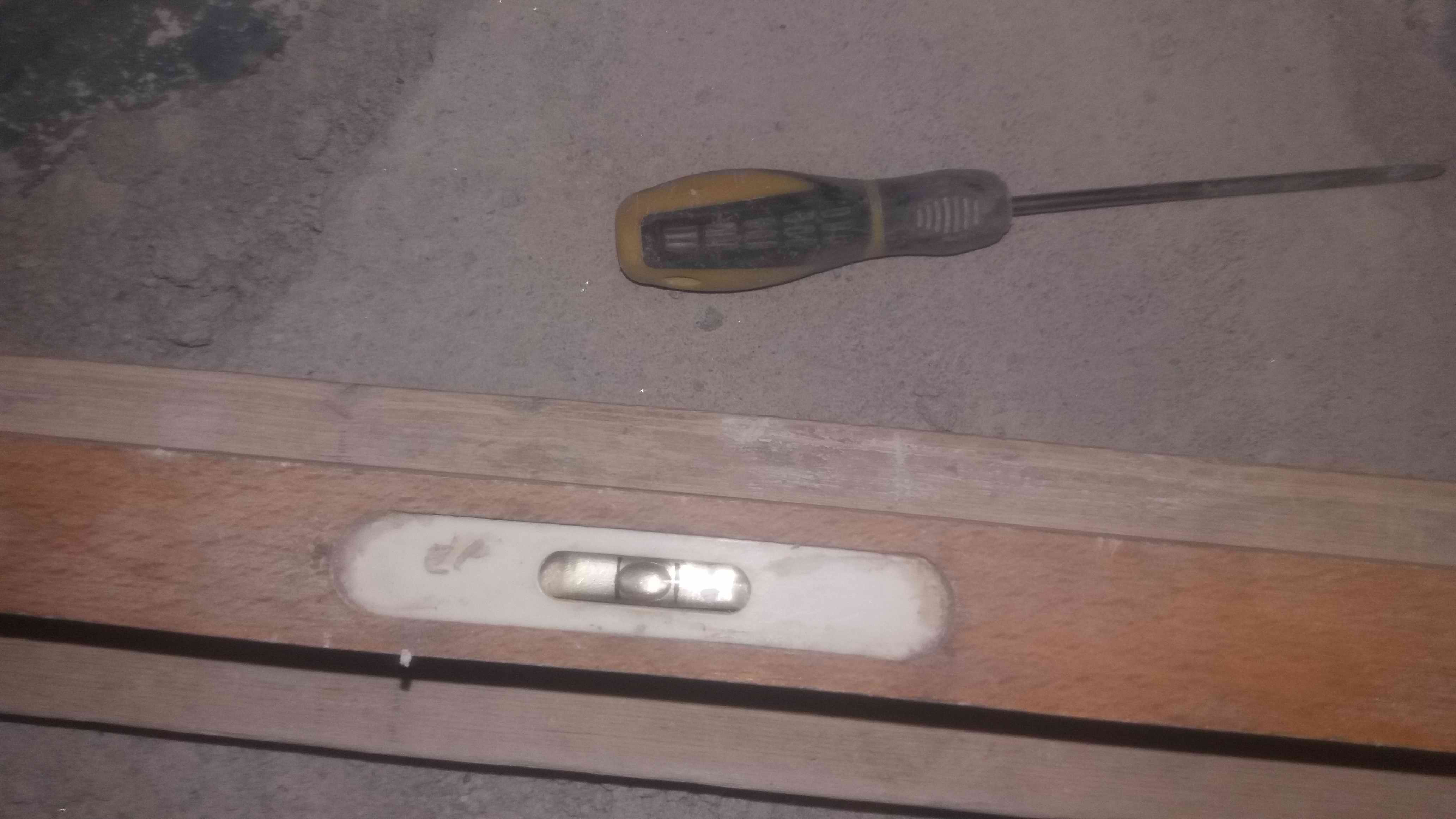

В банята имам (положена от строителя) канализация ПВЦ-ф50. Много съмнителна като техническо изпълнение ми се струва.
Щот‘ кат‘ налея вода през „мивката“, тя – водата – ми се появява и в сифона на пода /без да прелива извън сифона/.
И реших да поразкъртя. Но не всичко изкъртих, защото не мога да преценя дали се налага да къртя всичко.
Ето две общи снимки на поразкъртеното.
С цифри съм означил местата на няколко точки от канализацията.
И с подръчни средства попремерих това-онова.
Да уточня, че под нивела съм подлагал еднакви по височина подложки, за да избегна неравностите от ПВЦ-фитингите.
Измерванията показвам в снимки. По качеството на снимките има какво да се желае. Но по време на снимането не можах да преценя, че качеството на снимките е лошо.
Ще приложа още снимки след малко
Моля, може ли да изкоментираме стореното от строителя. Налага ли се ремонт? Ако се налага, кой участък да поправям?
Предварително благодаря за коментарите ви.
