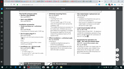

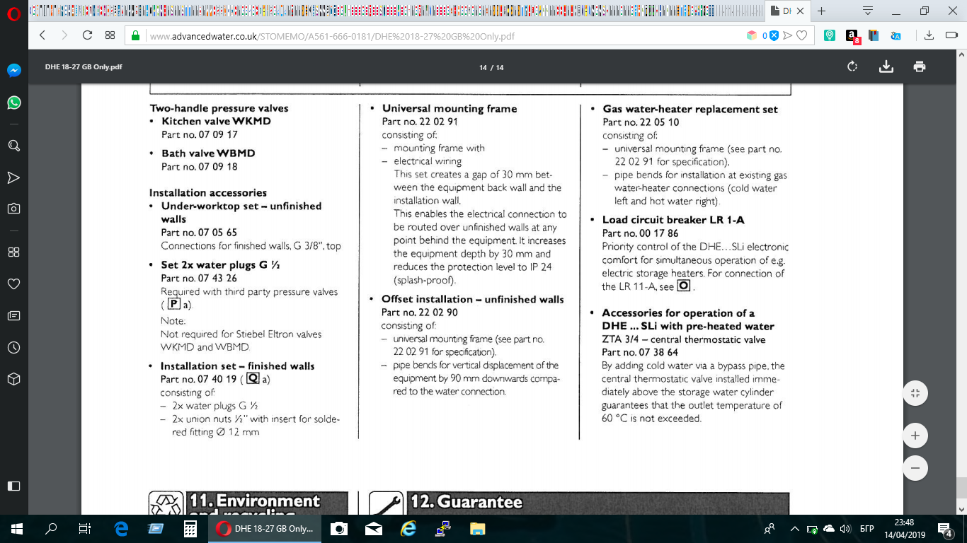

П.П.На твоя не се ли задава температурата на изходящата вода? У нас съм го настроил на 43гр./12л./минута и няма как жената да се "напари", така че реално го ползвам вместо термо-смесител и ползвам само крана за топла вода, но нямам солари..
Това е термостата, който се монтира за работа с предварително загрята вода, по инструкцията им, но е на 3/4"..

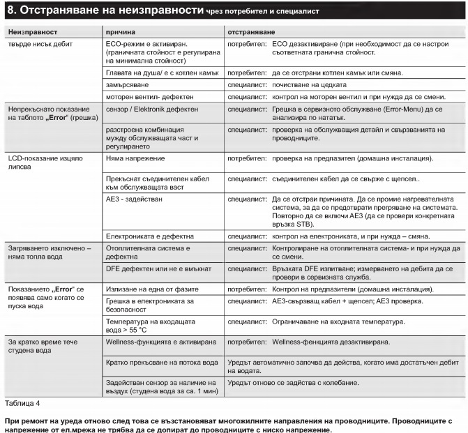

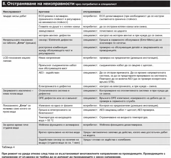

В сайта на стибел намерих някакъв мануал , предполагам че е за твоя бойлер . Същият като на Николов само че без дистанционни , вифи и тем подобни глупости .
https://www.stiebel-eltron.co.uk/conten ... 8497c7.pdf
То тоя бойлер голямо куче ще излезе ! Гледам на стр. 39 има някаква самодиагностика със светодиоди . Платката следи всичко - температура на входяща и изходяща вода , налягане на водата , ток през нагревателя , наличие на всички фази . Забрави да бърникаш вътре . Гледам че има някакъв motorised valve . Как си мисля че малко нещо да не му хареса и вода на изхода йок . Остава ти само варианта да спираш на цяло захранването на бойлера , ама от толкова вкл./икл. да не търсиш нова платка скоро .
Според мен имаш два варианта :
План А - слагш си термосмсителен клапан както препоръчва производителя .
План Б - пускаш в ОЛХ всички тия глупости - проточен , солари , 300 л. , слагаш си един обикновен 100 л. обемен бойлер , и си пиеш ракията на спокойствие .
