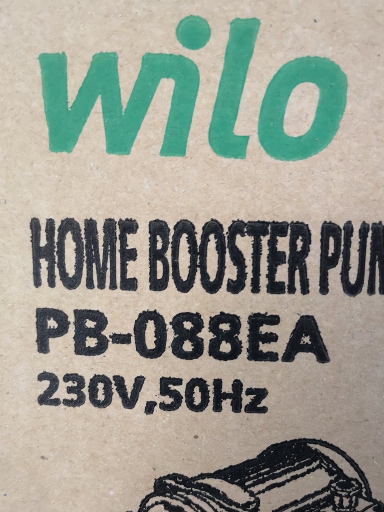

Имаме соларна система за т. вода от отворен тип(не под налягане). Понеже налягането на самотек е трагично сложихме помпа. Върши работа помпата обаче на някои от чешмите се бъзика. Пускаш водата и помпата почва да тръгва и спира през 2-3 сек. Къщата е на 2 етажа, като помпата е след бойлера. На душа и чешмата в кухнията на 2я етаж работи както трябва, но на чешмата в банята Не. На 1я етаж в кухнята почва да се бъзика само като разхладиш водата. В банята също тръгва и спира.

Има отворена термосифонка. На нея циркулационна помпа и ток не и трябват, но трябват 4-5 метра денивелация над най-високия консуматор и тоя я няма тази височина. Затова си е сложил бустер помпа за да повиши налягането.
Не е нормално това циклене за 2-3 сек. Помпата няма да изкара много. Какъв модел е?

Помпата е Wilo 088EA. Интересно как може да се предотврати това кипване и отделно помпата защо се бъзика. Мисля си, че проблема е в батерийте. Солара е Sunstar някакъв с вакуумни тръби и 200л бойлер.

Това киппване може да се предотврати с по--голяма консумация на БГВ или монтаж на термосифонката на зимен ъгъл. Демек изправете колектора.
При малка консумация на топла вода бустер помпата наистина коже да цикли.
Ако водата в 200 литровия бойлер не ес 99 градуса, а с 60 през смесителите ще минава по-голямо количество топла вода и бустерпомпата ще работи устойчиво.
Сега тя е на границата да работи или да спре. Разсширителен съд с много ниско начално налягане ( 0,5-0,7 бара) ще стабилизира системата, но последния съвет няма да го прочетеш никаде. Той е изпитан и тестван само от практици.
Пропуснал съм да спомена, че разширител няма. Премахнат е..
С помпата обаче не е добре, ще се предаде бързо..
