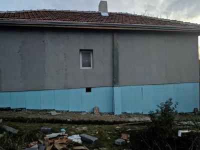

Сондажа е на 8-10 метра, тръбите под земята, под пояса и излизат покрай стената до прозорчето. Някъв куфар ще им мисля с фибран, вата и т.н. Просто под основите е немислимо, навсякъде на под 30тина санта е скала...по-лесно ще ми е да ги облека.
Прикачвам снимка :)
Прозореца е на коридора по средата на къщата, бъдещата баня като го преградя. Под него е съществуващото "прозорче".

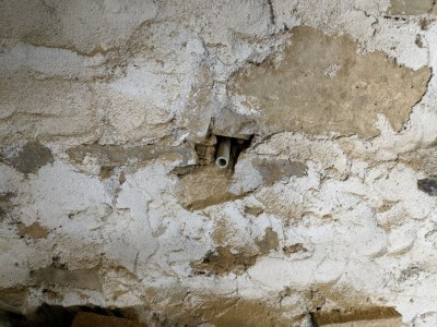

Отвън е банята, от нея влиза чистата и обратната вода, тук е разклонението за пералнята и отново излиза обратна вода навън към ямата

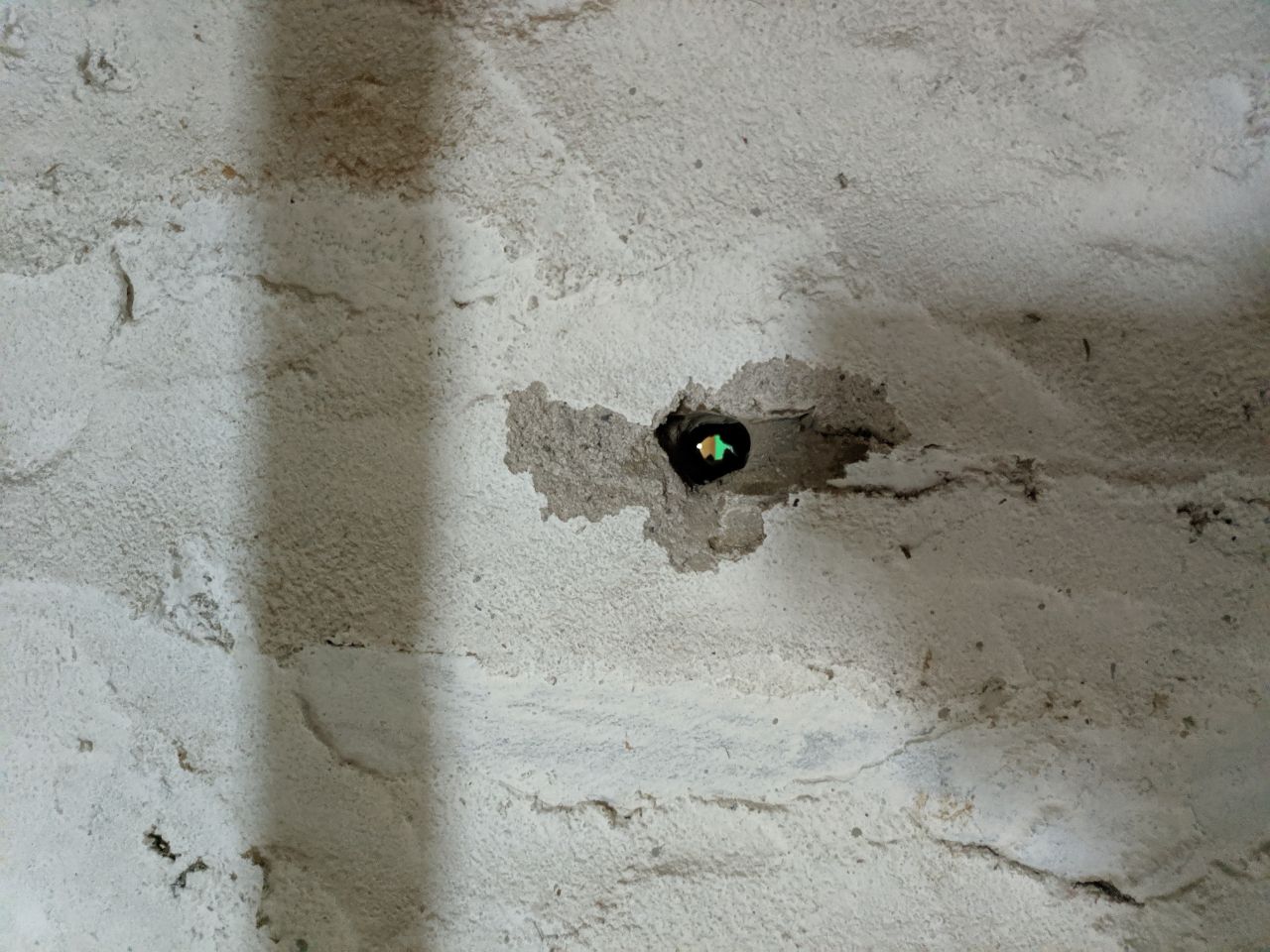

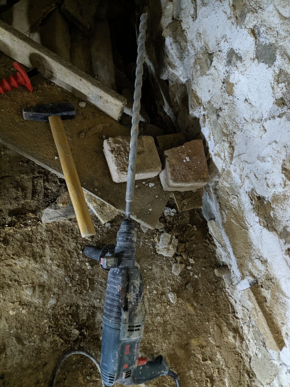

Пробих :)
Харесах си една фуга и тръгбах през нея.
Въртях с удар с Ф25, 20ка ппр тръба минава идеално.
