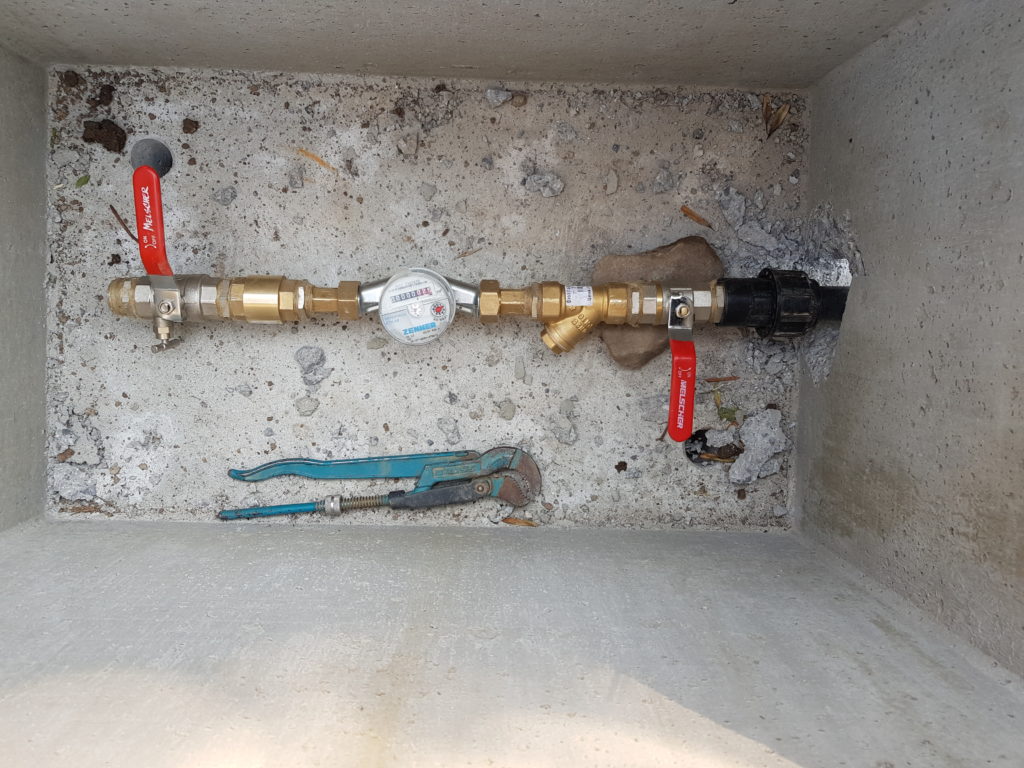

nikolov333 - майстор
Ето това е стандарта за монтаж на водомер и присъединяването му към мрежата на ВиК. Всички възли в него са задължителни заради изискванията им.. Не разбрах къде точно искаш да се монтира ексцентрика, но трябва да е съвместим с някой от елементите на снимката
Показах елементите на водомерния възел и те са същите описани в писмото.. Шахтата може да е въпрос и на местни изисквания.
