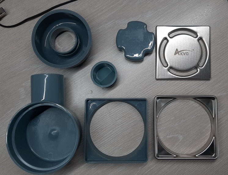

Според мен това е същото като онова на снимката в първия ми пост. И за производител е отбелязана същата марка Akvo. :roll:

kozl - майстор
Чапи,
ти верваш ли че е целия е неръждейка за 22 лв :-D
Сифон с клапа против миризми, страничен изход Ф50, решетка 100х100мм и рамка от неръждаема стомана
Категория: Подови сифони Производител: AKVO SKU: 3000-50-1.1
22,65 лв.

kozl - майстор
На пръв поглед отстоянието от върха на решетката до тръбата Ф50 при Виегата е по-голямо. С колко не знам оти от Виегата ми липсва наставката та да вида ква е най-малката и височина, но и без наставката Виегата води с някой милиметър.
Обаче :shock:
дебелината на Виегата премерена в тръбата Ф50 е 2,2 мм,
а на Akvo-то е 1,6 мм
Обаче въпросо е :
Как ше га монтирам тази Виега с тая голема капа за да подменя дърт рогов сифон с минимални разкъртвания :?
Освен да му поизрежа капата да ми е по-лесно :?
Или да слагам тоя от първата снимка :?
Има и друга чуденка. Не съм измерил разстоянието от капачката до тръбата Ф50, защото не ми се кърти и към тръбата и трябва някакси да го уцеля :?

пет окт 02, 2020 12:02 pmkozl написа:
На пръв поглед отстоянието от върха на решетката до тръбата Ф50 при Виегата е по-голямо....
При Виегата нямаше ли една тръба, която се навиваше, така че това разстояние да се регулира?
Ако е за в къщи - по-добре виега.

И друг кусур виждам на този сифон - няма къде да се вкара водата от мивката. Тоест има не малка вероятност да изсъхне и да се размирише.

Akvo-то е със воден затвор + клапа за против миризми.
Същото изпълнение го има и на Виегата. Дори на Виегата се продава само водния затвор в комбинация с клапа и само наставката дето ти стърчи на снимката с капачката отгоре.
Тази наставка се реже на шийките на пръстените и така се постига височената до плочките (настилката).
