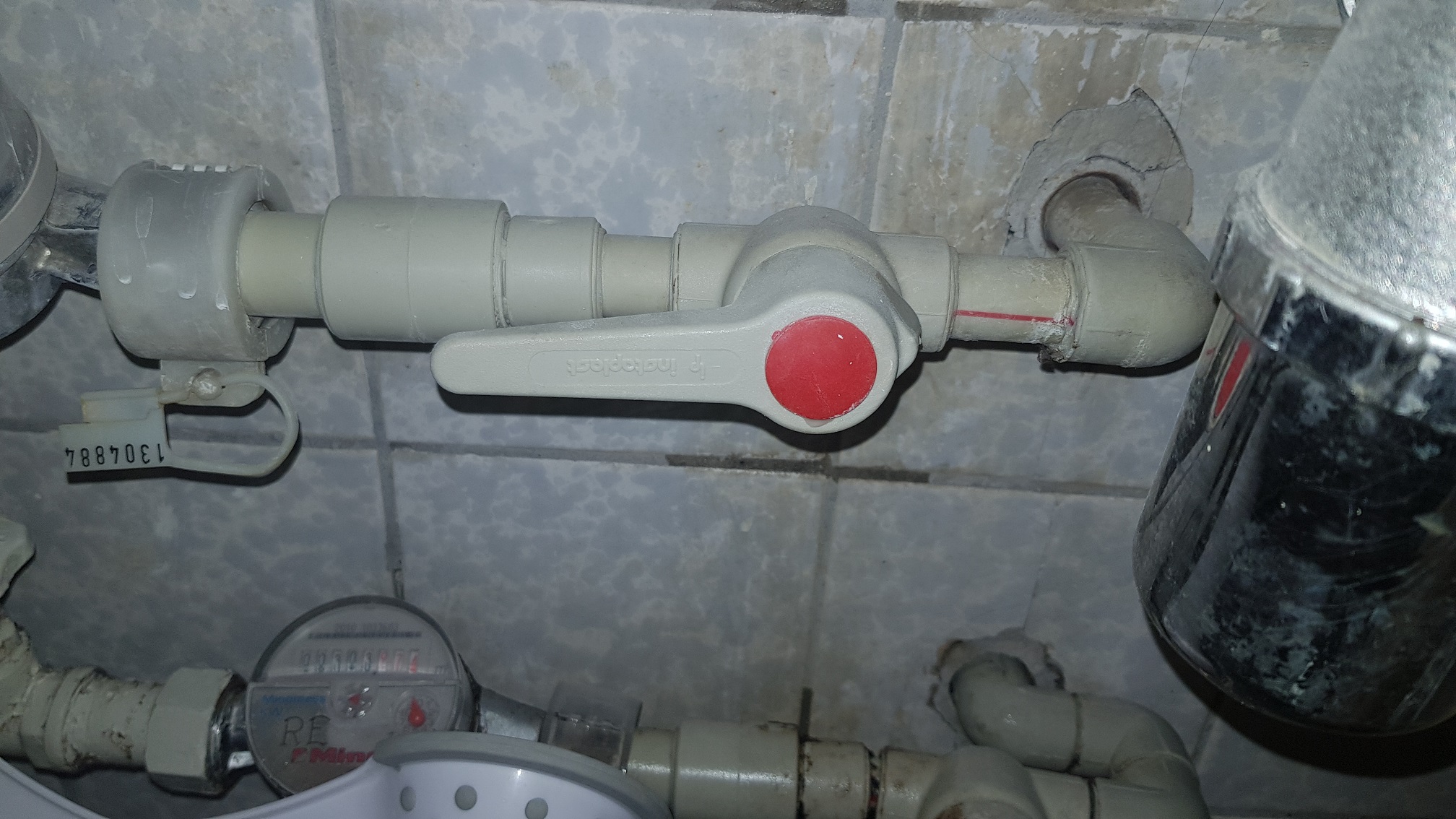

Здравейте.
Пласмасови спирателни кранове в банята.
Когато има топла вода от топлофикация няма проблем.
Когато я спрат спирам крана на топлата вода и пускам бойлера.
И тогава крана изтива и прокапва.Достатъчно банята да е постоянно мокра.
Има ли начин да се ремонтира крана,или трябва да се смени.
Което е и неприятно!
Благодаря.

Има кеклови ППР, има и сферични. Понеже е много малко вероятно да са от първите, не се ремонтират.

Точно кекловите имат посока. И кога налягането им е в обратна посока прокапват от салника. Сферичните са симетрични и няма значение посоката.

Извинявам се,забравил съм снимката:

Снимай от друг ъгъл да се види в цепката между дръжката и крана дали се види нещо метално (т.е. да е кеклов)
lyubohar - майстор
Добавих снимка без врътката.
radius - майстор
Е кеклов е, поне няма да се налага да режеш ппр-а. Май няма за натягане, вероятно е с о-пръстен, нека някой друг да се изкаже.
krasi92 - майстор
Отвии гаиката с двуграма и намотай малко тефлон или кълчища
LazarGanev - "Велик майстор"
Сферичен е, не е кеклов
preslav - майстор
Аз не знам защо е този двуграм (не на щока, а по-големия), дали пък не е помислено за смяна на "патрона".
Ако ремонтирането е невъзможно, поне може да се окачи една пластмасова кофичка и водата периодично да се изхвърля.
