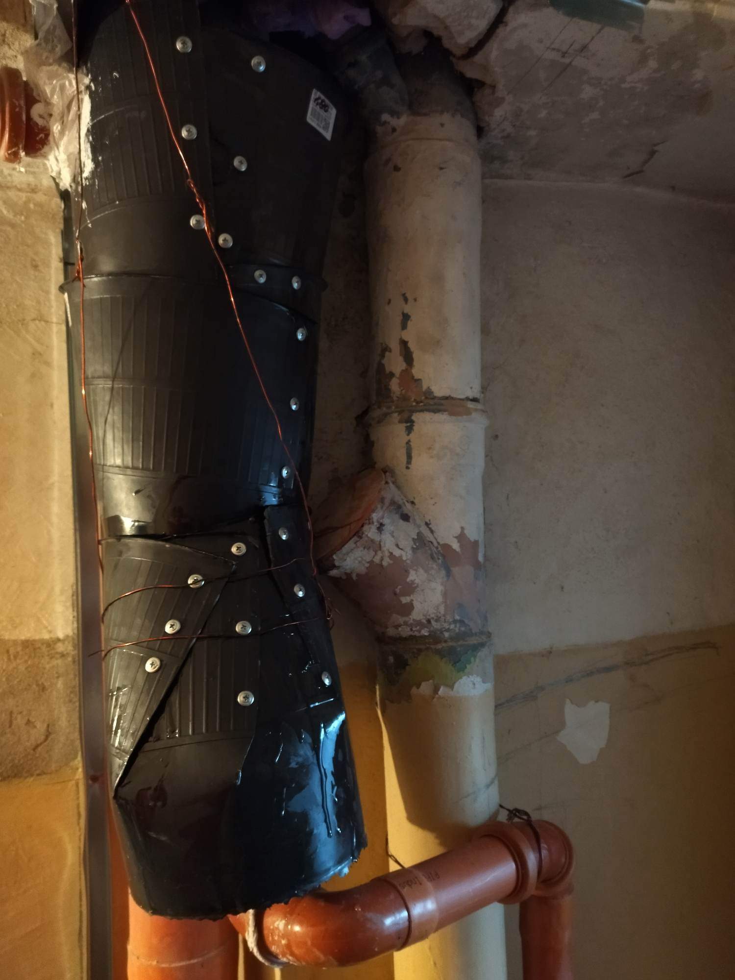

искам да ви покажа един нов начин за отвеждане на теч. Тъй като комшийката над нас си направи ремонт и не беше сменила тръбите,след ремонта и се появи теч от тоалетната и,но тя отказа да си разбива банята наново . Съдебни дела също не решаваха въпроса,както и бой. Решихме да сложим тези кофи ,като ги залепихме и така успяхме да отведем теча директно в мръсната тръба.Идеята беше на майстора. Естествено после всичко ще се затвори с куфар. Ето и снимката :)

А падащата мазилка или бетон от плочата/ след месец-два/ отиват в канализацията! Следва: задръстване на канала и падане на тавана!! Това става за временно решение, до месец ,най-много.

пробихме отдолу и изкарахме нова тръба,която да отвежда мръсната и вода,но после се оказа,че циганина които и правил ремонт не е сложил уплътненията както трябва за тръбите към мръсната вода,а тя патката затулила всичко с куфари. мислех да взема един чук да и натроша куфарите,но майстора реши да сложим кофите. засега вършат работа защото теча се стича по тръбите сам. беше неприятно защото събирахме по една кофа от тръбите и ремонта нямаше как да стане.

Пламене, имаш тръба ф50 на първа снимка близо до тавана, просто я запуши със пвц тапа.
Това е неин подов сифон, но той не е в граници на общото имущество.
Затапваш на тавана, със възможност да се въстанови наново, просто оставаш парче тръба около 10 см от дъгата или коляното, които са на твоя таван, и тогава тапа.
Бързо ще ревне...
И съдебни истории няма да ти трябват, също и съвети за дупчене на тавана и пяна, доста вредни съвети, които могат да се обърнат срещу теб в една съдебна тяжба„
Тая конструкция от кофички за боклук и силикон няма да има дълъг живот, това трябваше да се направи от пвц и лепене, студено или горещо -няма значение.
