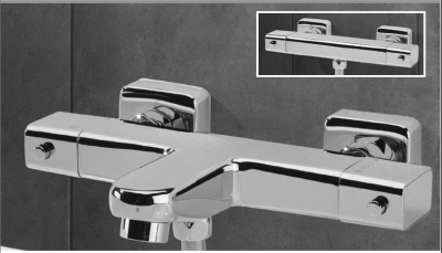

Преди време взех от Лидъл термостатичен смесител Miomare, като този от снимката. Междувременно съм успял да си загубя касовата бележка и сега няма как да го върна.
В нормално - неутрално положения батерията започна да подава по-хладка от нормалната вода, а когато завъртя регулатора за температурата до максималното положение в което би трябвало да пуска гореща вода, единственото което получавам е леко топла такава.
Някой има ли представа как се отваря това чудо за да се добера до термоглавата, която се надявам, че бих могъл да почистя и декалцифицирам?

А да си слагал нов смесител или да имаш такъв преди него по линията? Като за хигиенен душ примерно?

От теца ли е топлата вода или от бойлер в къщи. Топлата вода надругите чешми как е
чет апр 14, 2022 9:05 pmnork написа:
Не, просто постепенно водата в средно положение започна да става все по-хладка и по-хладка.

пет апр 15, 2022 8:16 amkrasi92 написа:
От мивката, която е във същата баня си тече нормална гореща вода. На ТЕЦ съм в голям блок-село. Взех си термо смесител, защото на моменти с нормалния дебита на студената спадаше и понякога излизах от банята червен като рак :) С термото отново има колебания в температурата и дебита, но много по-кратки, които не водят до опърляне и писъци :)

А топлата вода отляво или отдясно идва на смесителя?

Виж от долу до термоглавата дали няма болтче с вътрешен 6-то грам. погледни как да извадиш въртока на термоглавата/ той все пак някак си е монтиран/. Ако извадиш термоглавата ,вътре би трябвало да 2 или гумени о-ринга. Може би са за смяна. Накисни я за 3-4 ч. в оцет-да падне варовика.

За нов смесител си маи. Тези от Лидъл не ги знам къде имат сервиз. Другият път си пази касовата бележка.
