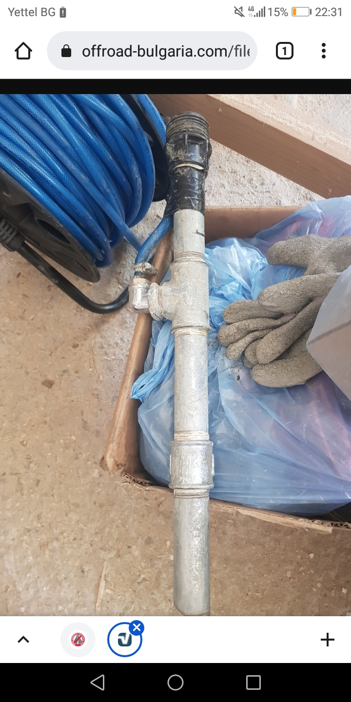

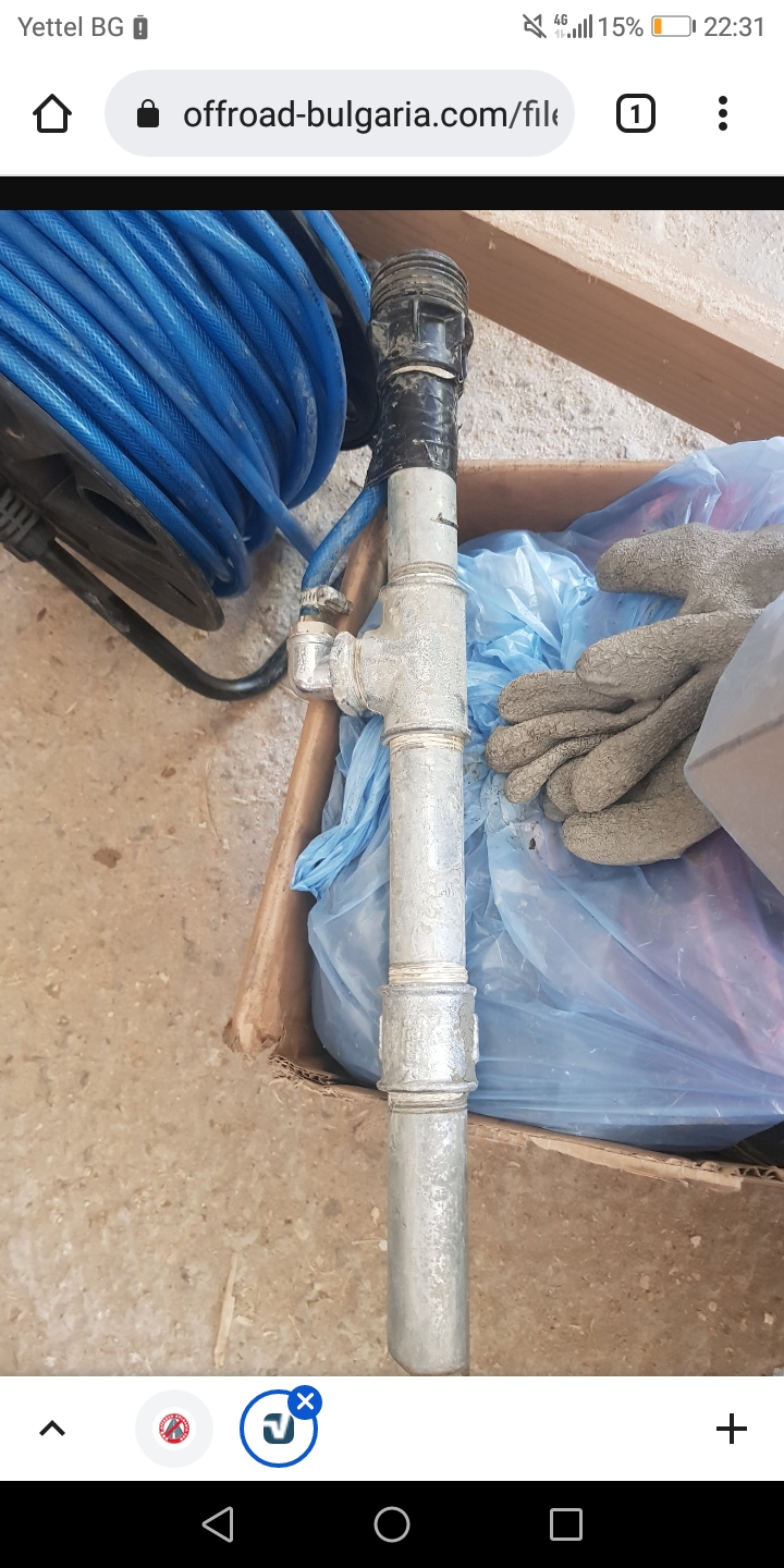

Т.е. искаш да кажеш, че не може да вдигне водата много над водното огледало? Само до 1/4 от новото на водата в кладенеца/сондажа над него. Ако водата е 2 метра, може да вдигне само 50 см.
пет май 13, 2022 7:01 pminfomar написа: Само до 1/4 от новото на водата в кладенеца/сондажа над него. Ако водата е 2 метра, може да вдигне само 50 см.Не, не само 50см. Но най-ефективно би било ако е толкова. Ако водата е 2 метра можеш да вдигнеш още около 2 метра нагоре. Колкото по-малко вдигаш толкова по-голям дебит имаш.
