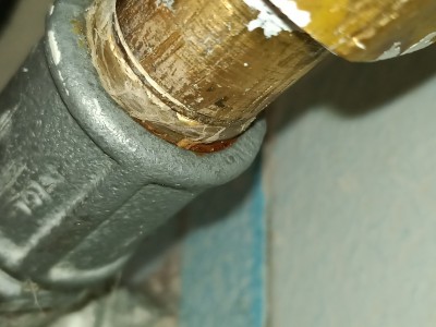

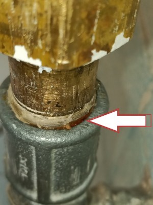

Кофичката с кисело мляко каква и е ролята? Да събира водата която капе или от нея да капе върху проблемната сглобка?
Аз се съмнявам при мен че може муфата да е с дефект, ще купя нова и ще чакам да закисне. Междувременно вързах един найлон с вода около муфата да подържа сглобката и кълчищата отвън постоянно мокри. Да закисне по-бързо...

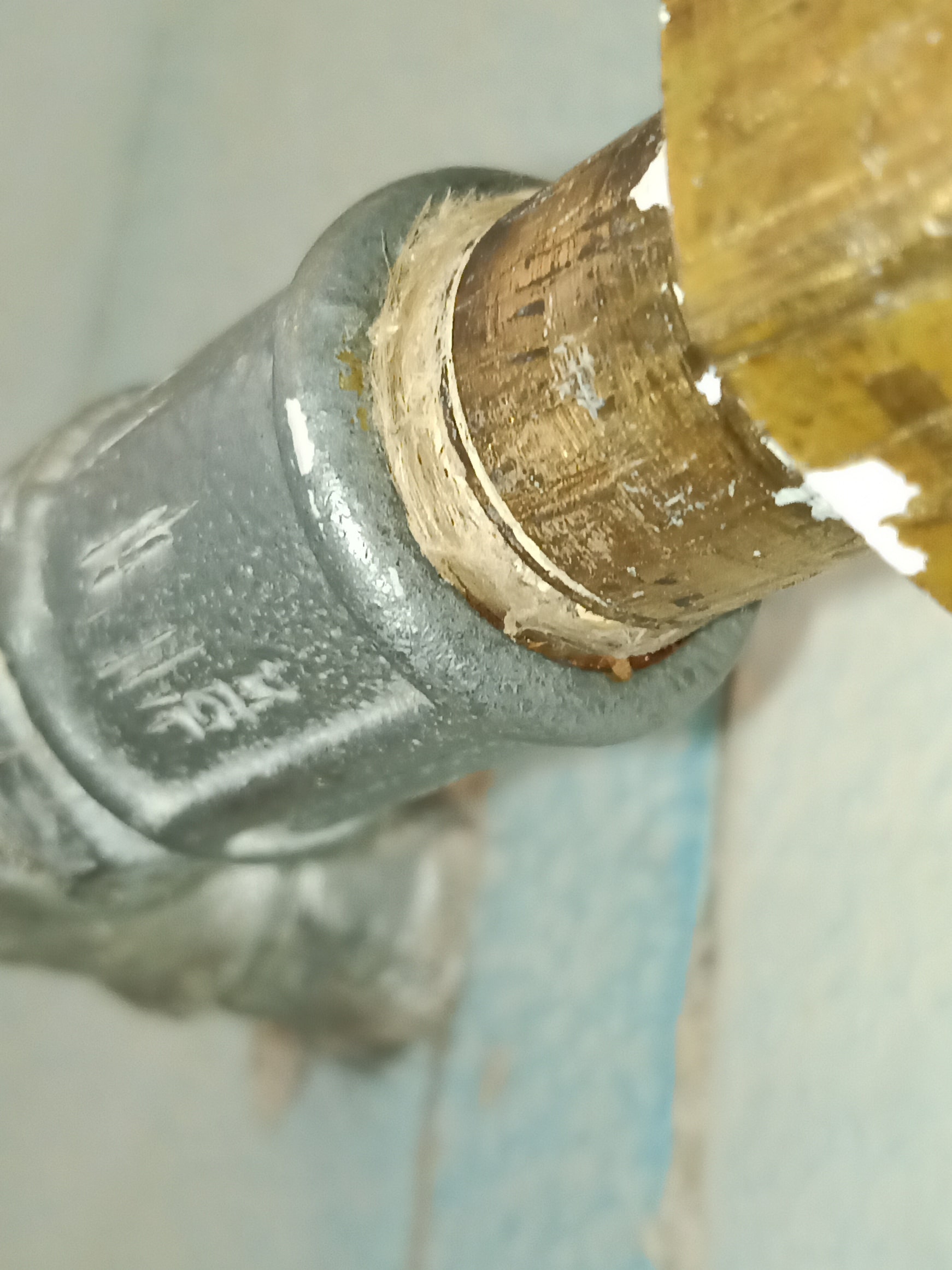

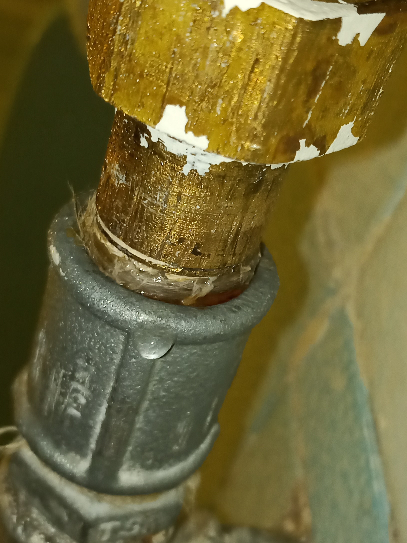

Ако изсъхва без найлона с вода, значи не е теч, а конденз.

Изсъхва от горната страна, отдолу почти винаги мокрее. На снимките се вижда, там мястото с ръждата -това място ме притеснява. Прикачени са снимки с конденз(виждат се дори на снимката и ситните капчици по тръбата, интересно иначи не ги виждам с невъоръжено око). Ето снимки:

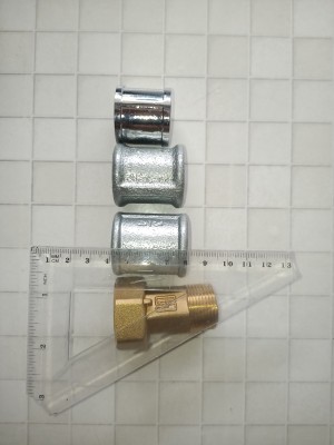

Имам и много любопитно за мен сравнение на муфите(понеже ако преправям нещата, то ще сложа и друга муфа, може тази да е с шупла илил др.).
Та, понеже ми трябва в системата още 5мм за да стане точно всичко, когато купих от едно място муфа очаквах поне да е със стандартин размер - 40мм. Но се оказа по-къса -35мм, айде, тези никелираните са по-нестандартни- да кажем там може да е и по-къса. Та си викам нали са български, и не стига че отливката е отвратителна, резбоването също а и с размерите сащо не са по стандарт. Както и холендърите, там пък икономисват от метал и в сравнение с по-старите са много по ненадежни... И, какво се оказва че икономисват от метал!
Прикачам снимка със сравнението:
Недей така. Зависи от производителят и не е от икономия.
Берг Монтана и GEBO не може да ги сравняваш. Стандартен е само цолажа. Другото за да го усетиш както казва един мой приятел трябва да си навил поне 100 кг фитинги от дадена фирма:-)
chapara - майстор
А защо не ползваш никелиран нипел удължител, има ги с размери от 10мм. през 5мм. нагоре. А сега ме навява мисълта че поради късата муфа, може холендерната връзка да е под напрежение на опън и.... То пак ще закисне, но не е добре .
Може ли да купя 5 см. дълга от интернет? Аз не открих в моя град.
